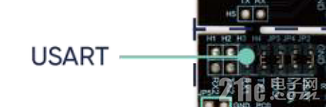

Geehy Link具有USART TX RX,有两组可选:
USART1与USART2可以通过跳线帽选择:
这里使用USART1,配置初始化参数:
