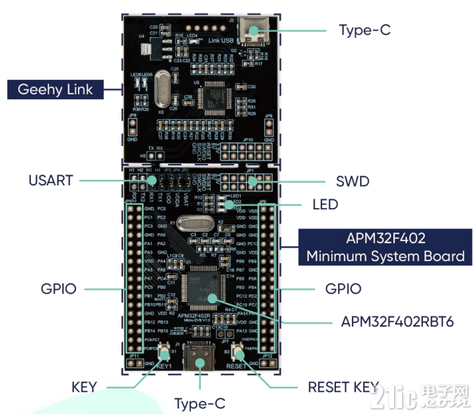

1、开发板简介
APM32F402R Micro-EVB开发板是基础拓展型APM32F402xB系列MCU的最小系统演示板和开发平台,搭载一颗APM32F402RBT6 MCU 芯片。该芯片基于Arm® Cortex®-M4F内核、工作主频120MHz、Flash 128KB。开发板由Geehy-LINK和F402最小系统板两部分组成。开发板支持板载LINK或Type-C直连等多种调试方式,并预留外接IO、按键、串口等基本外设功能,方便用户快速上手进行仿真和下载程序。

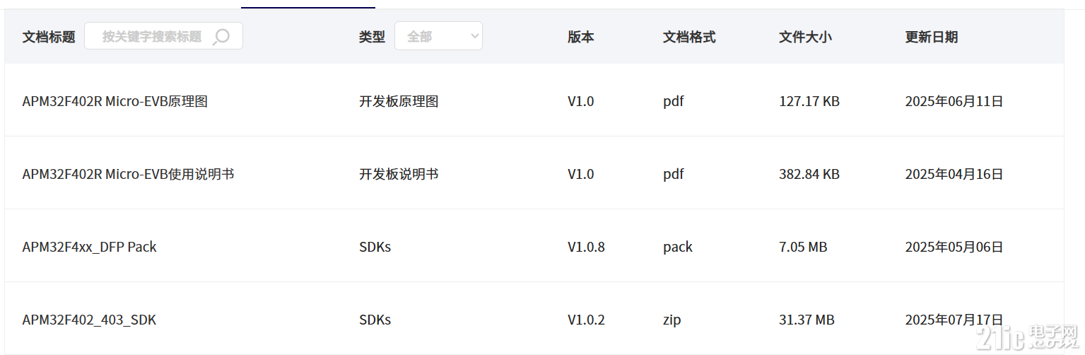

2、资料下载
开发板资料下载
https://geehy.com/design/hardware_detail/105

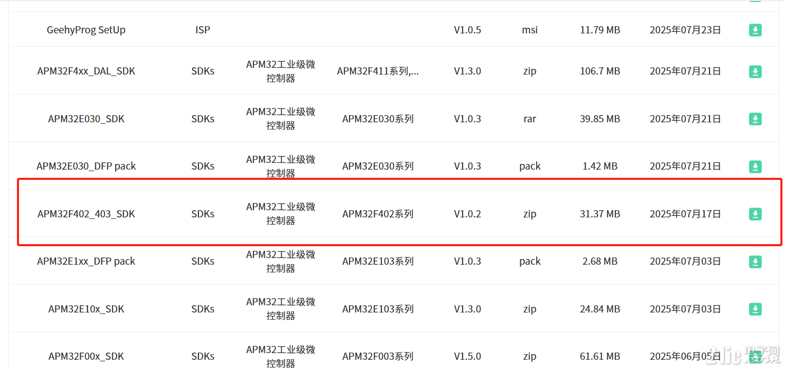

bf7319698d6d9633a55c1eb320e76bda
开发板SDK包下载
https://geehy.com/design/software
6deeab956cfe7988feab750a61e5a4af

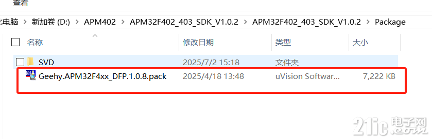

开发板PACK包
cda53dc8d313aa967aaf34f3fe4fac12

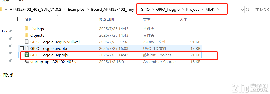

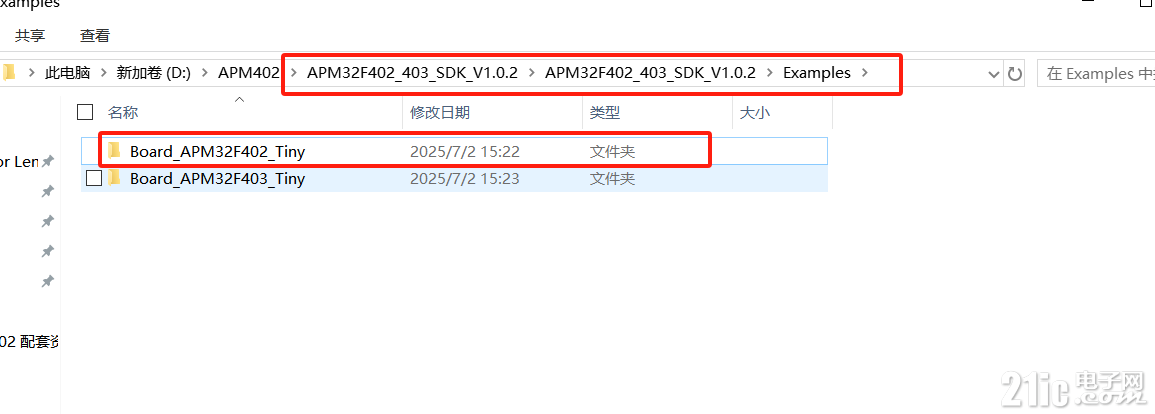

3、例程下载
打开SDK下对应开发板的例程
0aabc6ada7c0c192c7f50847717c40f2

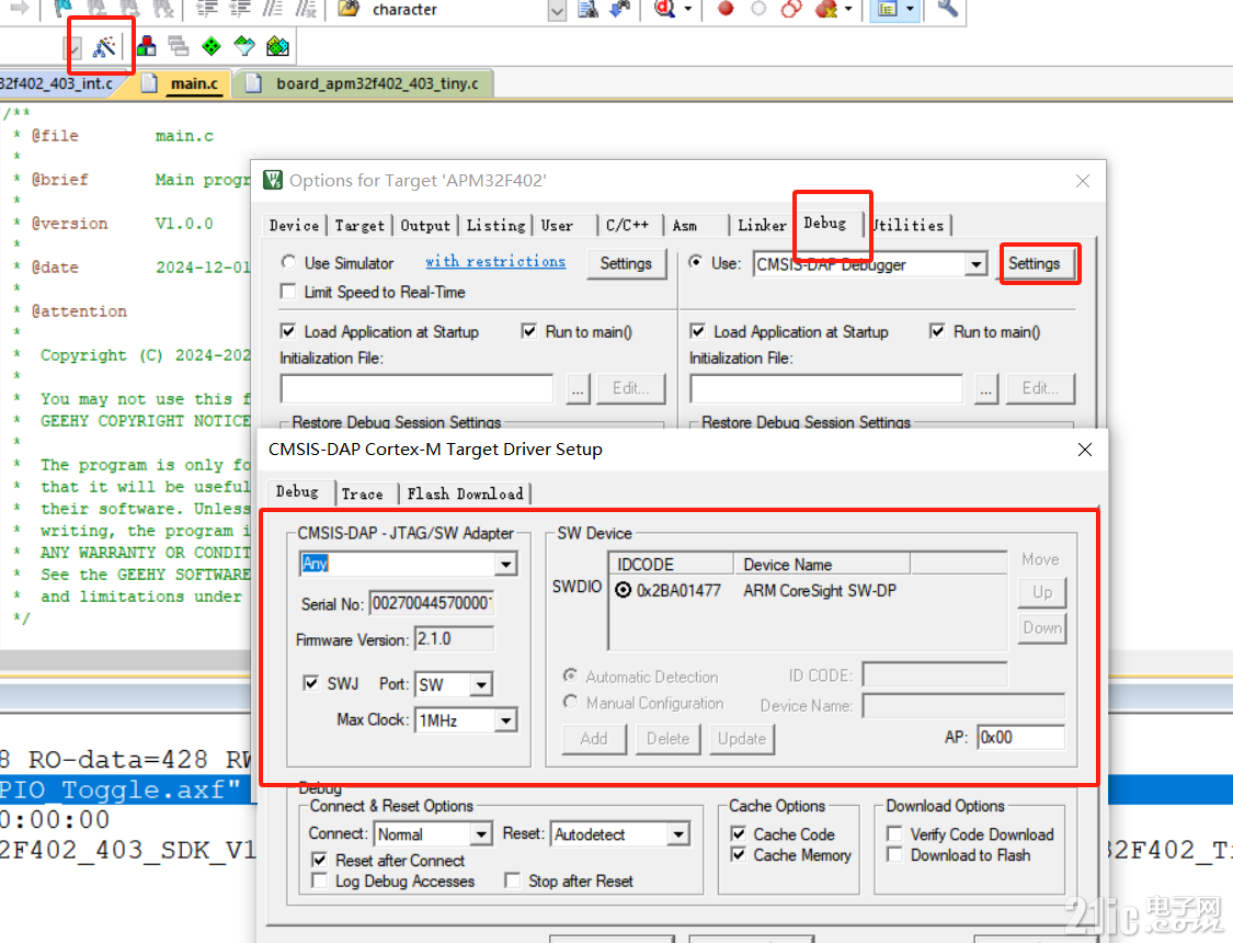

插上开发板,配置下载方式
7ab2dada03eb2886bf90d34beac6e1cc

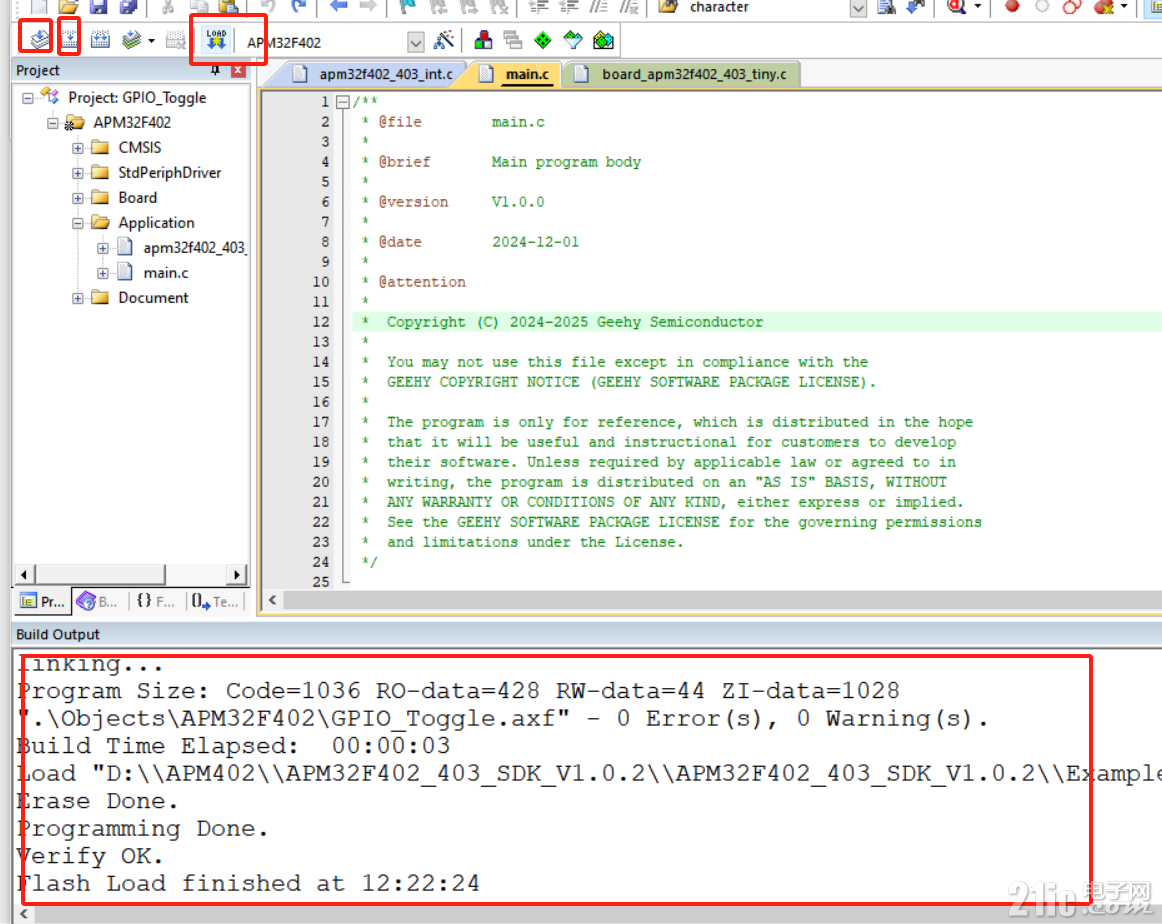

编译、构建、下载
2df2acf7ff409aa6016df9bce3b426ae
