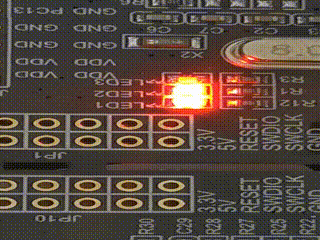

3、效果
a15424690761e166698277a642f88bd6
