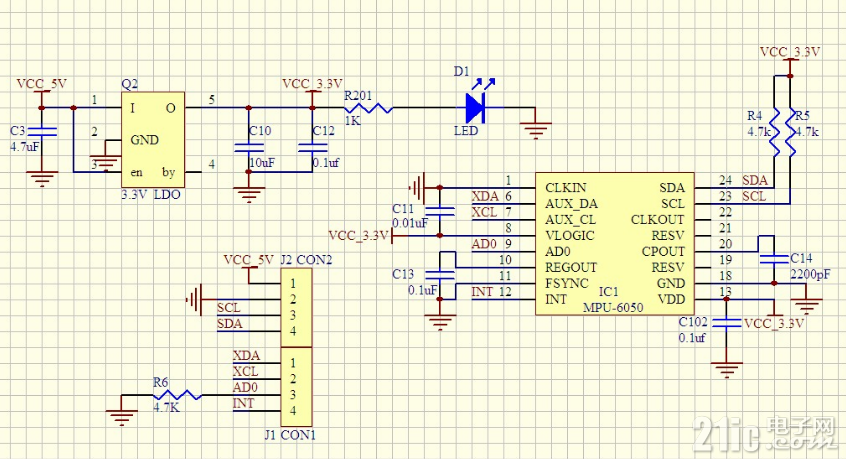

 楼主| 点赞 发表于 2025-7-27 20:43 | 显示全部楼层
电路原理图
MPU6050 模块内部自带稳压电路,可兼容 3.3V/5V 的供电电压,采用先进的数字滤波技术,提高精度同时抑制了测量噪声。通讯方面,MPU6050 保留了 IIC 接口,高级用户能够采样底层测量数据。值得一提的是,芯片集成了 DMP (Digital Motion Processor)数字动态处理器(以后会用到,实现平衡小车姿体平衡)从陀螺仪、加速度计以及外接的传感器接收并处理数据,处理结果可以从 DMP 寄存器读出,或通过 FIFO(First In First Out) 缓冲。下图为模块的原理图:

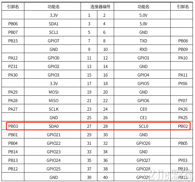

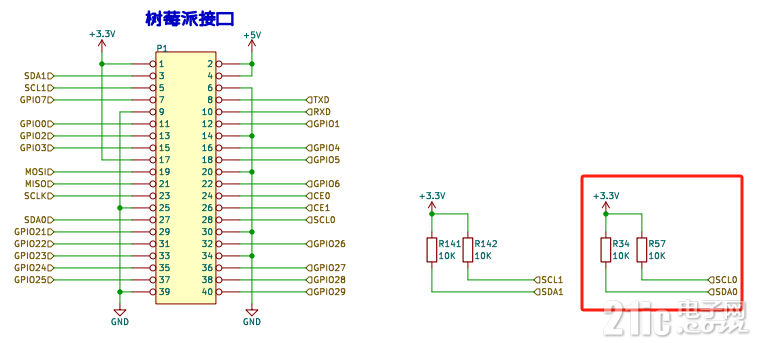

HPM5361与MPU6050的连接:
使用的HPM5361开发板P1接口有两组I2C接口,这里使用I2C0接口,及PB03和PB02引脚。
这两个引脚,在开发板上已经有了10K的上拉电阻,使用的mpu6050上也有4.7k的上拉电阻,这里可以共存,不需要特殊处理。

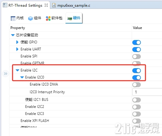

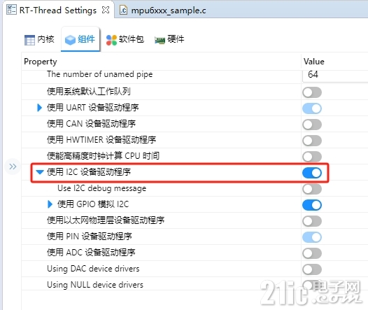

工程创建及资源配置:
一、新建工程
打开RT-Thread Studio,在菜单选:文件-->新建-->RT-Thread 项目,在打开的“新建项目”选项卡,填写项目名称,选择“基于开发板”,其他选项默认,点“完成”按钮。
二、配置工程资源
双击工程下的“RT-Thread Setting”,打开RT-Thread Setting选项卡。
在软件包项目下,点“添加软件包”,在打开的搜索页面搜索“mpu”,在出现的项目中点“mpu6xxx“软件包的”添加“按钮。
我这里已经添加完毕。
在”软件包“标签页,配置mpu6xxx软件包:
在”组件“标签页打开”使用I2C设备驱动程序“
在”硬件“标签页,打开”Enable I2C“选项,并打开I2C0。
