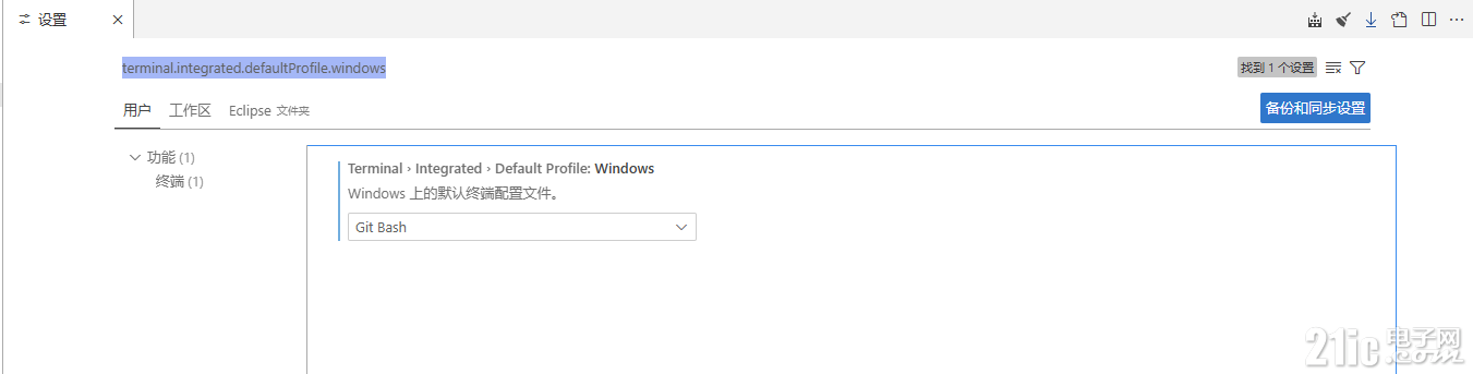

并打开设置(ctrl + ,),输入"terminal.integrated.defaultProfile.windows",在下拉框中选择Git Bash即可。

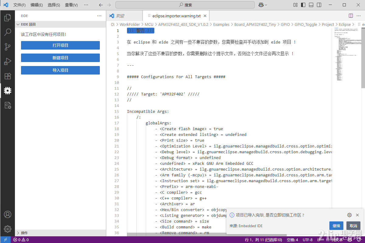

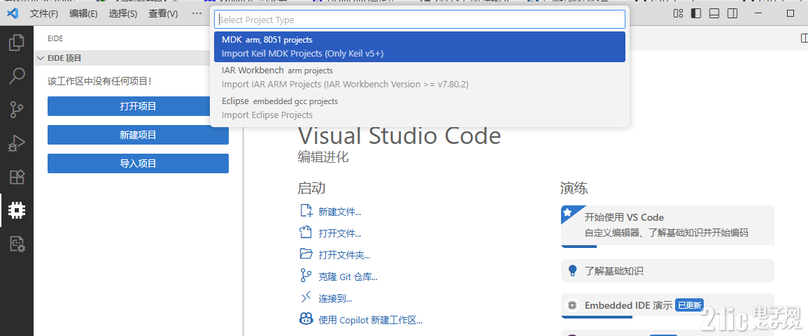

5.导入eclipse工程
在VS Code界面左侧工具栏中选中EIDE插件图标,选择"导入项目",
并在弹窗中选择带"Eclipse"的选项,
在随后的弹窗中找到解压后的APM32F402_403_SDK_V1.0.2路径,选择其例程中的eclipse工程".cproject"文件并导入。
然后在VS Code界面右下角的"项目已导入完毕,是否立即切换工作区"的弹窗中点"继续".

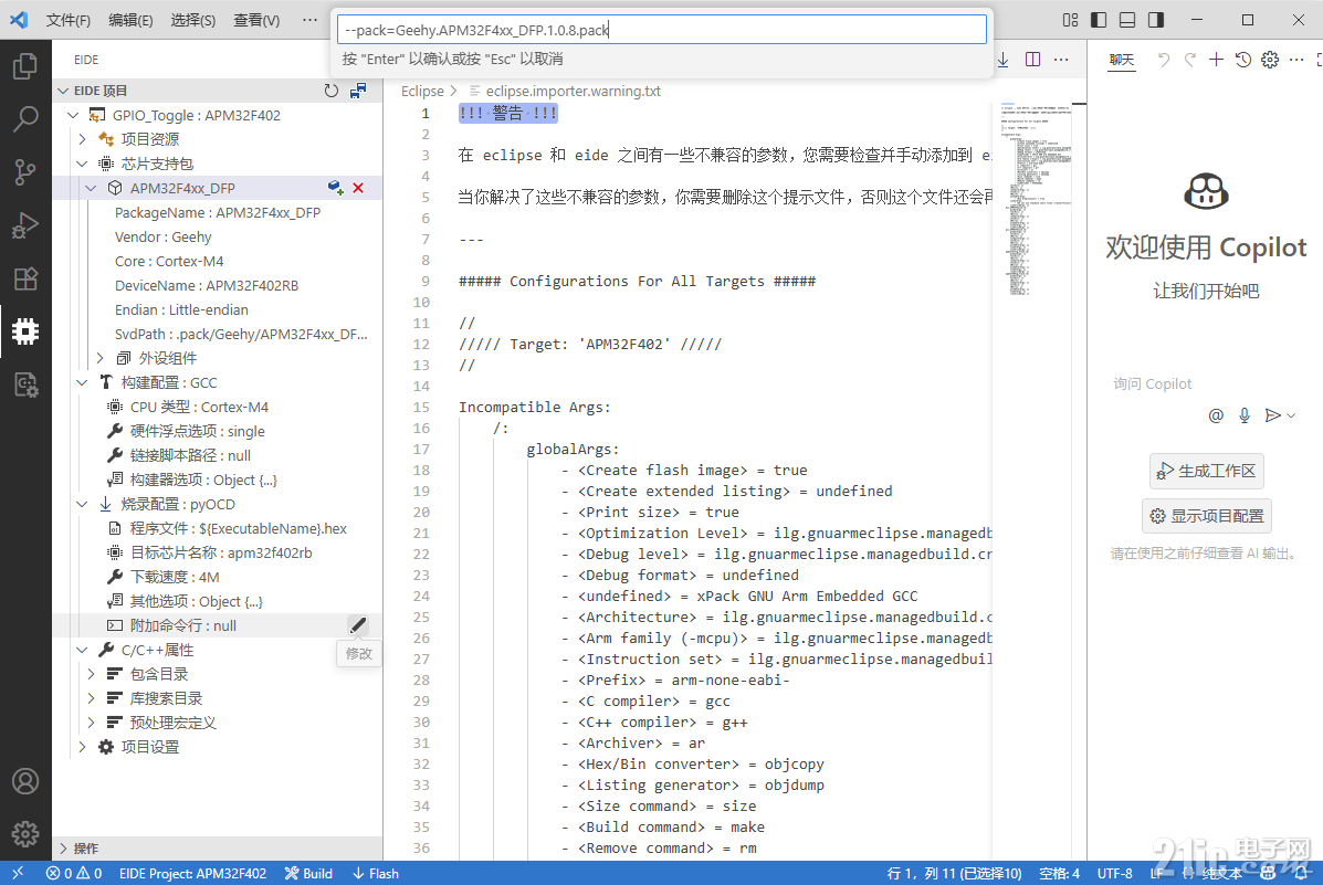

1)."烧录配置选择"pyocd
烧录配置->附加命令行"--pack=../../../../../../Package/Geehy.APM32F4xx_DFP.1.0.8.pack"
2).添加"芯片支持包",选择"from disk",找到Geehy.APM32F4xx_DFP.1.0.8.pack并添加。然后在"芯片支持包"下新出现的"APM32F4xx_DFP"选项中选择芯片"arm32f402rb"。
此时"烧录配置"选项的"目标芯片名称"会自动填充"apm32f402rb"。
3).修改eide工程配置文件:"资源管理器" -> .eide -> eide.json
"custom_dep"节"incList"去掉每一行的"${ProjDirPath}/"

linker节LD_FLAGS
修改前:
"LD_FLAGS": "-Xlinker --gc-sections -T${ProjDirPath}\\apm32f402_403xb_flash.ld --specs=nano.specs --specs=nosys.specs -u _printf_float",
修改后:
"LD_FLAGS": "-Xlinker --gc-sections -T./apm32f402_403xb_flash.ld --specs=nano.specs --specs=nosys.specs -u _printf_float",
保存后右下角提示重新加载项目,点"yes"。

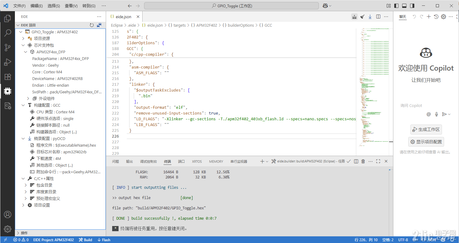

4).编译
项目重新加载后,即可点击右上角的构建图标或快捷键F7编译代码。

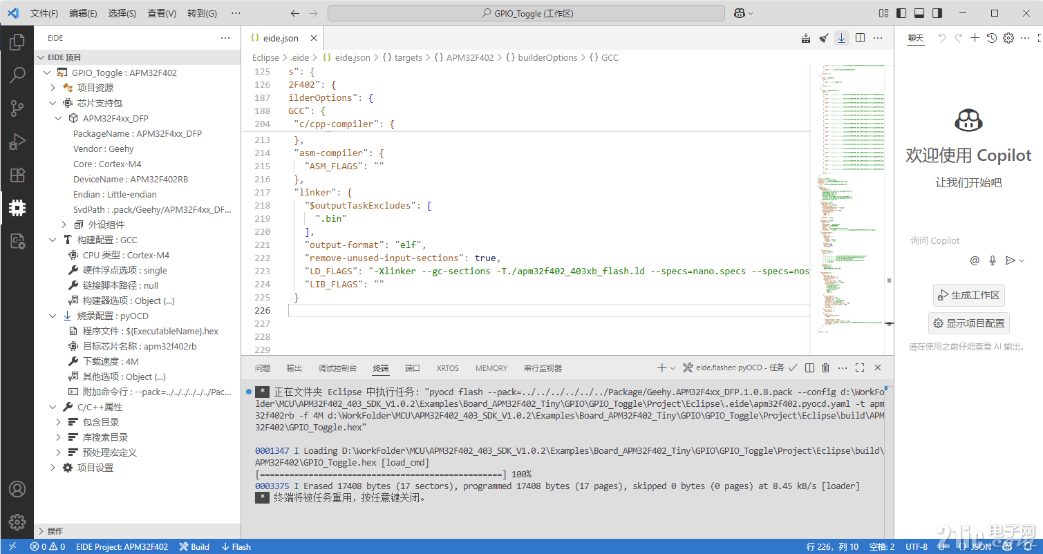

5).烧录到芯片
编译完成后,将开发板连接到电脑,即可点击下载图标或快捷键"ctrl+alt+D"下载程序。

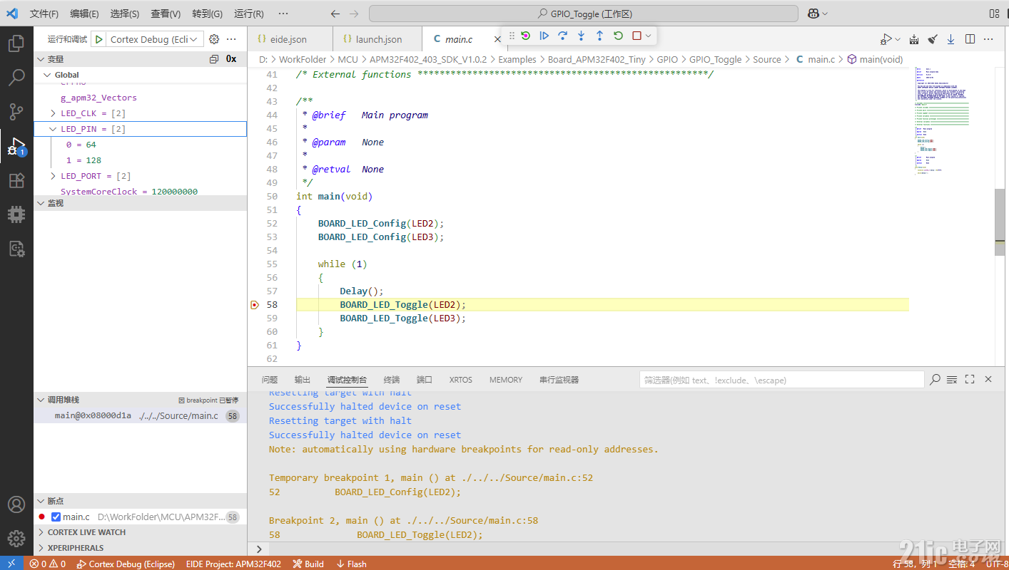

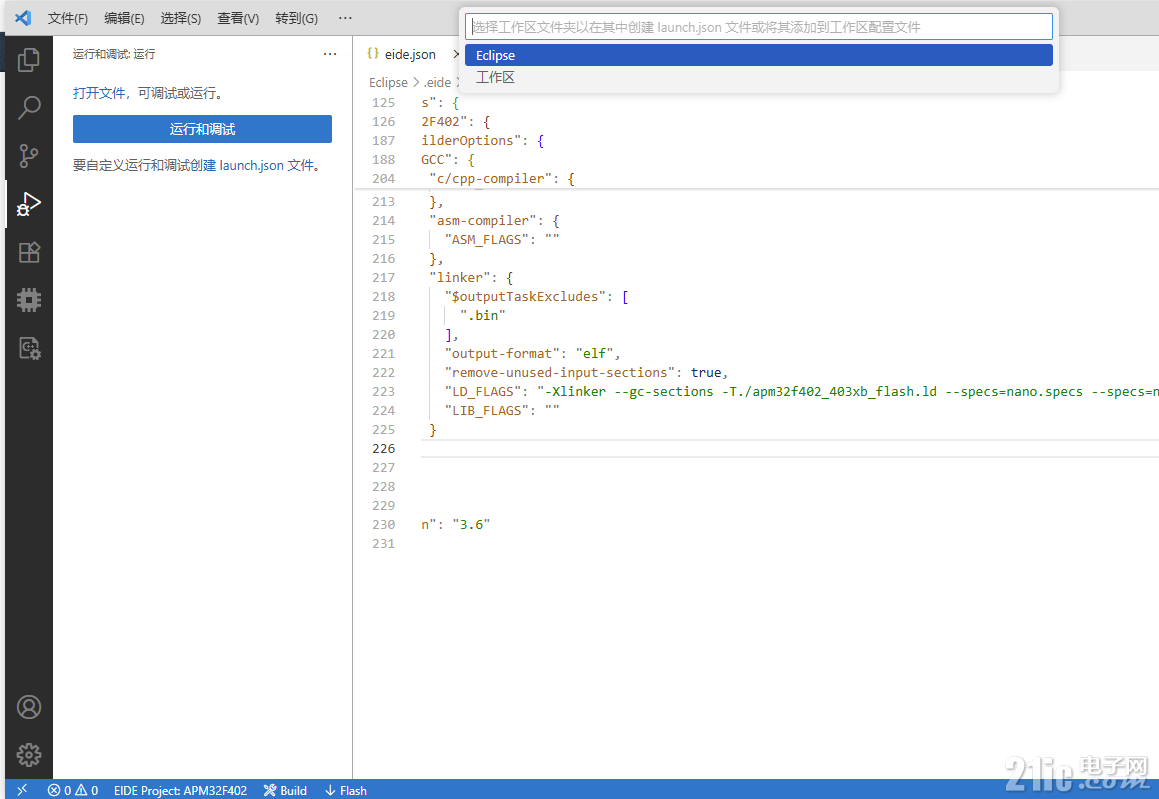

7.调试器配置
点击调试VS Code的运行和调试图标,选择在Eclipse路径下创建launch.json文件,调试器选择cortex debug.
将"configurations"设置为以下内容并保存
"configurations": [
                "name": "Cortex Debug",
                "cwd": "${workspaceFolder}",
                "executable": "${workspaceFolder}/build/APM32F402/GPIO_Toggle.elf",
                "request": "launch",
                "type": "cortex-debug",
                "runToEntryPoint": "main",
                "servertype": "pyocd",
                "cmsisPack": "${workspaceFolder}/../../../../../../Package/Geehy.APM32F4xx_DFP.1.0.8.pack",
                "targetId": "apm32f402rb",
                "svdFile": "${workspaceFolder}/.pack/Geehy/APM32F4xx_DFP.1.0.8/SVD/apm32f402.svd"
其中"GPIO_Toggle.elf"为当前工程生成的可执行文件,不同的工程根据工程实际生成文件修改。
修改完成保存后,点击调试按钮即可调试
