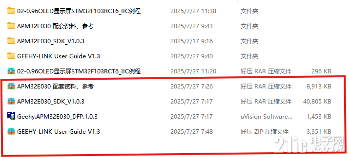

到官网找到如下文件:
ad9450de76b035ed23879e8746f7538f

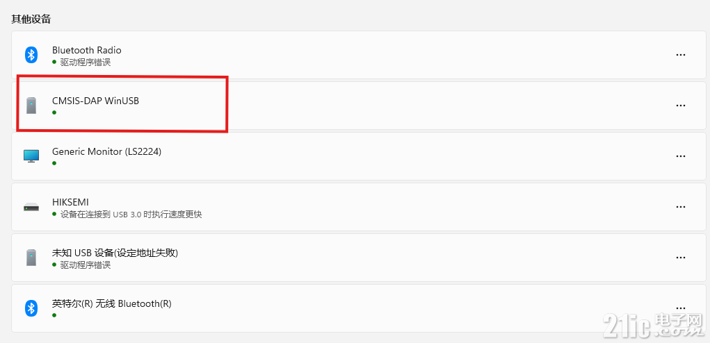

使用的操作系统为win10(GEEHY-LINK(WinUSB)设备不支持在 Windows7 上免驱使用)假定已经安装keil (版本 V5.29 以上),安装Geehy.APM32E030_DFP.1.0.3也就是mcu支持包,阅读用户手册,按照指示连接硬件;该固件基于 CMSIS-DAP V1,会使用 USB 枚举成一个 HID 和 MSC 设备。
使用 USB 线成功连接电脑后,设备管理器上会出现:CMSIS DAP winUSB
eb208bd0e9c2dc71aa476082dbe80c9c

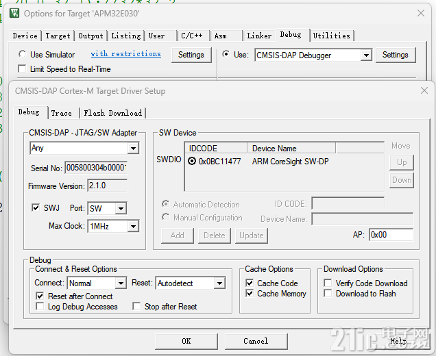

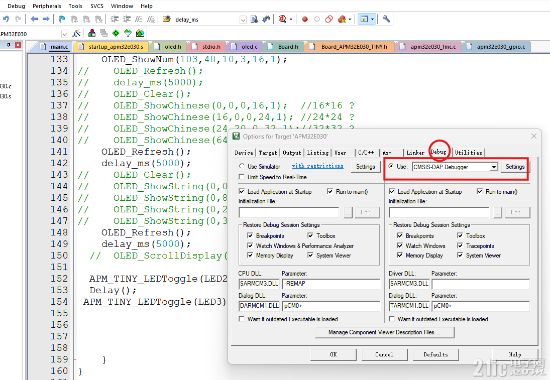

在 keil 软件上配置选择使用 SW 模式或者 JTAG 模式。点击“Options for Target” ,在打开的界面中选择“Debug”,然后再选择“CMSIS-DAP Debugger”,如图 :
c8d8a41394a1698bfa3c5d6f924d5eeb
点击“Settings”按钮进入设置界面,选择 SWD 或者 JTAG 模式以及频率:
5c34d6a07320442d7415d2c771c779d8
