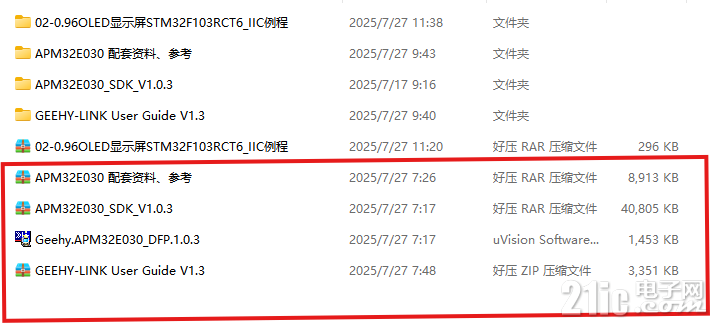

到官网找到如下文件:
009da3caf0a3f776acefd2c98fc8f722
使用的操作系统为win10(GEEHY-LINK(WinUSB)设备不支持在 Windows7 上免驱使用)假定已经安装keil (版本 V5.29 以上),安装Geehy.APM32E030_DFP.1.0.3也就是mcu支持包,阅读用户手册,按照指示连接硬件;该固件基于 CMSIS-DAP V1,会使用 USB 枚举成一个 HID 和 MSC 设备。

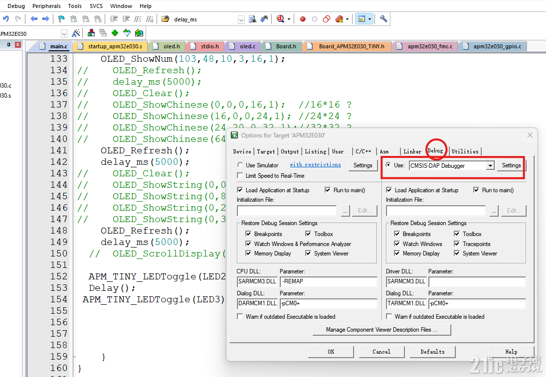

在 keil 软件上配置选择使用 SW 模式或者 JTAG 模式。点击“Options for Target” ,在打开的界面中选择“Debug”,然后再选择“CMSIS-DAP Debugger”,如图 :
fdff1ceeb8fc7b240cd43f08649eafa7

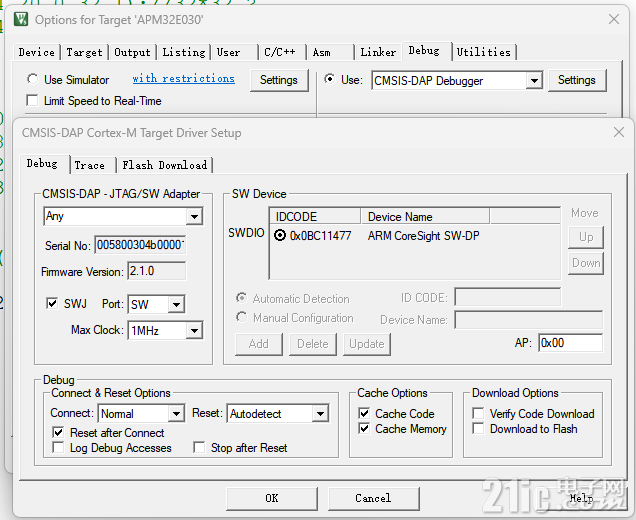

点击“Settings”按钮进入设置界面,选择 SWD 或者 JTAG 模式以及频率:

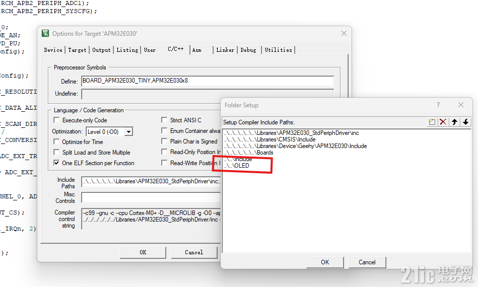

添加头文件路径:
d982fe96ece1c608fb928cff0e5e0b48

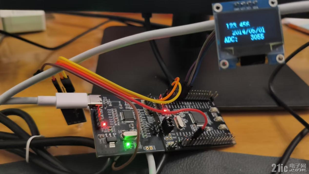

将光照信号经ADC转换之后在oled上显示,主程序如下:
char adc01[12];
ADCInit();
    /* Wait until ADC is ready */
    while (!ADC_ReadStatusFlag(ADC_FLAG_ADRDY));
    ADC_StartConversion();
OLED_Init();
OLED_ColorTurn(0);
OLED_DisplayTurn(0);
while(1)
{OLED_Refresh();
delay_ms(5000);
OLED_Clear();
sprintf(adc01, "%d", ADC_voltage);
OLED_ShowString(8,16,adc01,16,1);
OLED_ShowString(20,32,"2014/05/01",16,1);
OLED_ShowString(0,48,"ADC:",16,1);
OLED_ShowString(8,16,str,16,1);
OLED_ShowString(63,48,adc01,16,1);
OLED_Refresh();}
接线图如下:
55754bf423d0c5b2a9fc5291d8005fbe
