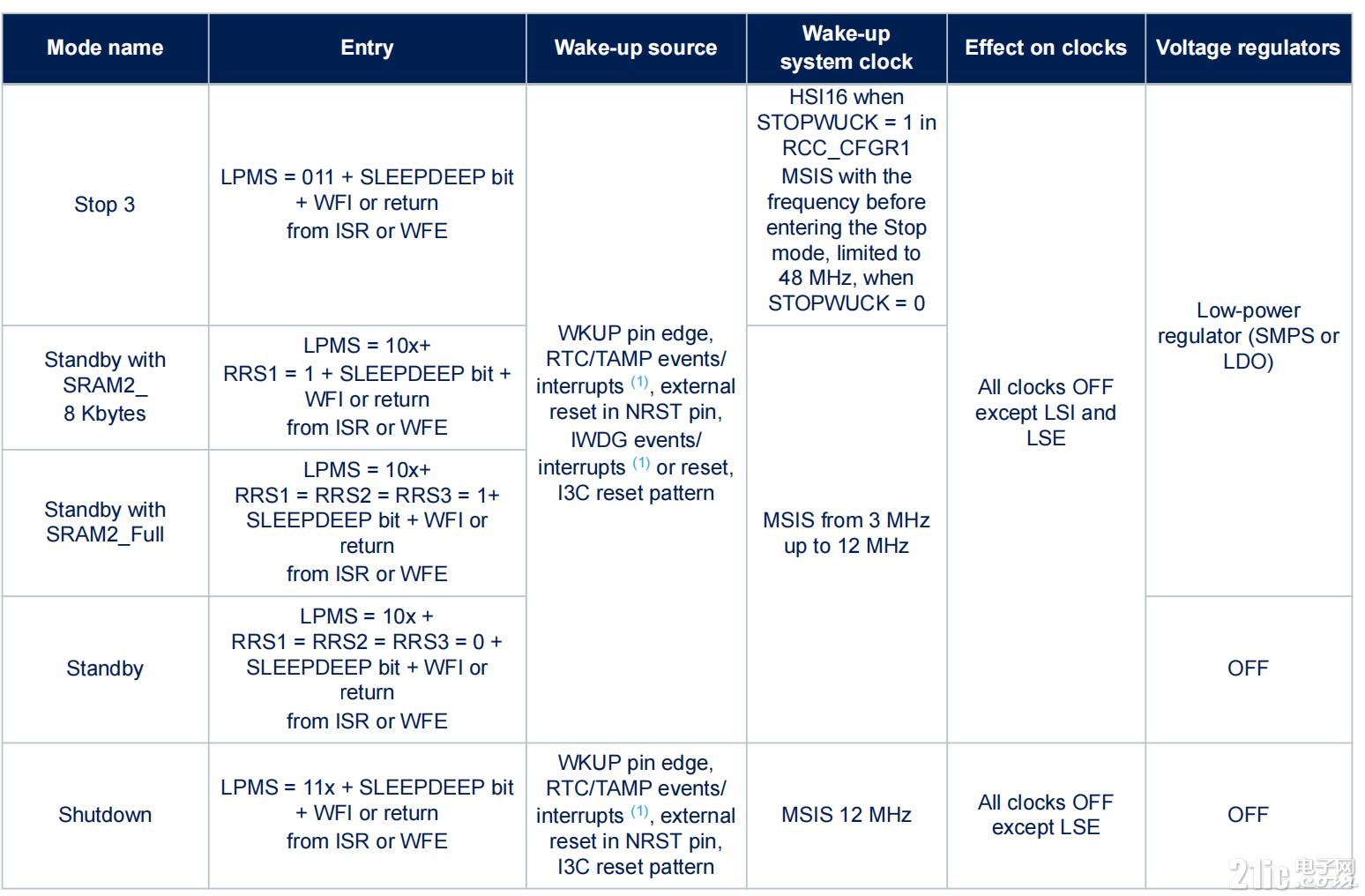

一、首先通原理图、数据手册,找到低功耗模式有关的介绍
通过数据手册知道,低功耗模式分为这几种:sleep(睡眠)、stop(0/1/2/3)(停止),standby(待机)、shutdown(关机)。
通过串口选择不同的模式,然后进行此次低功耗模式测试实验。

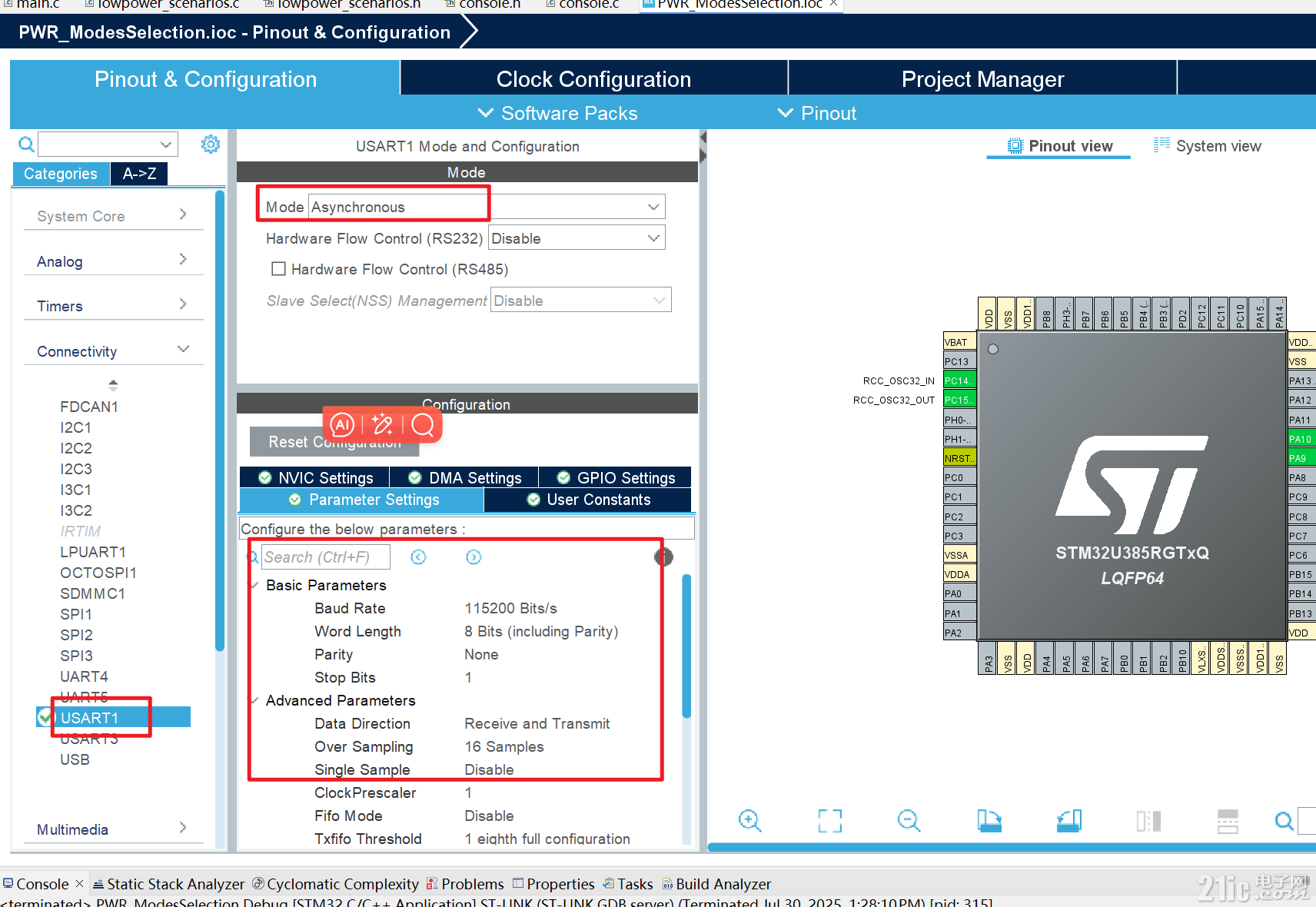

USART1配置:

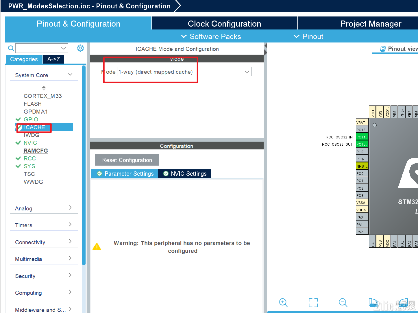

ICACHE配置:

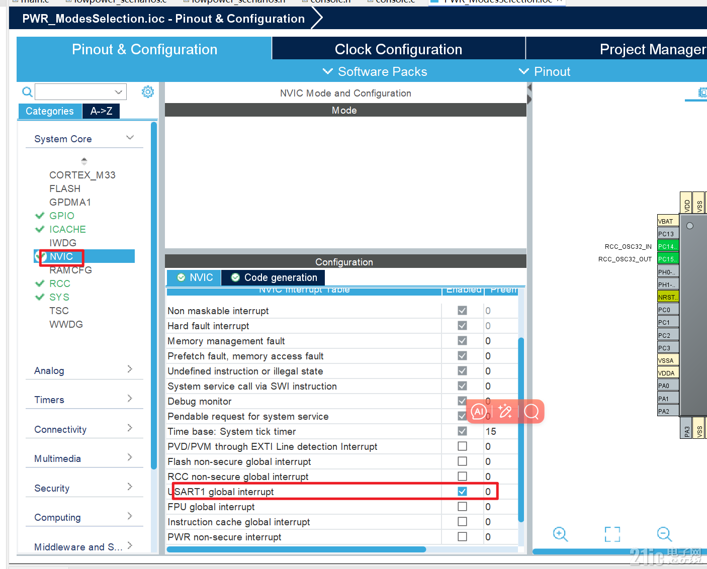

NVIC配置:
