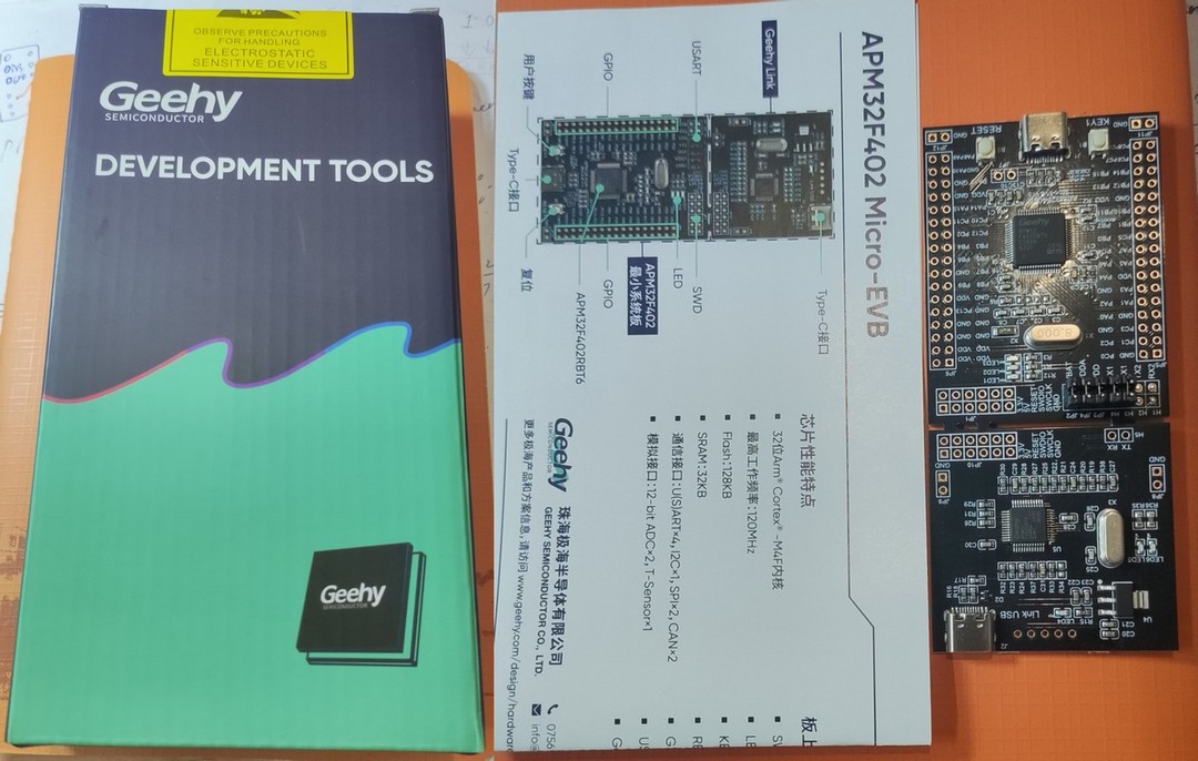

包装
  • 采用硬盒外包装,使用醒目封口贴,提醒开发者注意安全,非常贴心;
  • 开发板置于防静电袋,确保运输安全;
  • 内置开发板说明书,详细介绍了板载资源和调试使用方法;

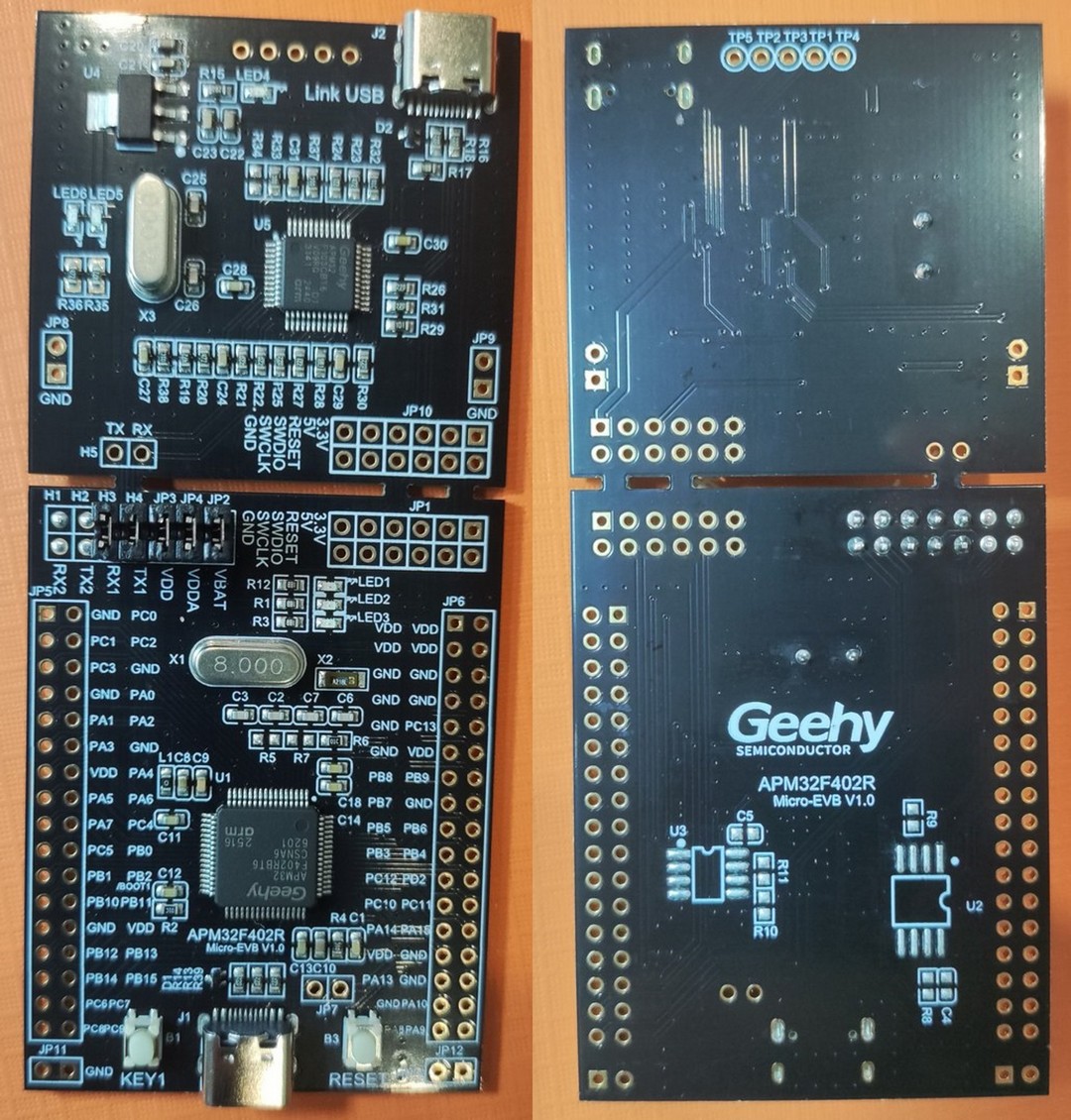

外观
  • PCB 采用黑色沉金工艺,丝印清晰,器件布局合理,走线规范整洁;
  • 开发板包括 Geehy-LINK 调试器和主控板两部分,中间使用挖孔方式隔开,可掰开使用;
  • 开发板预留 GPIO 引脚,可根据需求进行焊接和扩展,便于 DIY 设计;
  • Geehy-LINK 采用高性能 APM32F103CBT6 主控,确保工程调试和串口通信的流畅使用;

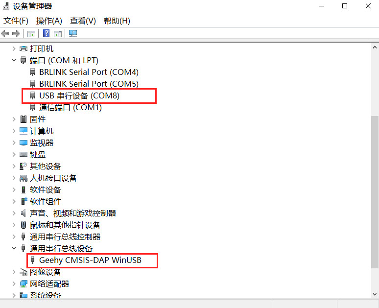

硬件连接
  • 使用 Type-C 数据线连接开发板的 LINK USB 接口和电脑;
  • 打开 设备管理器,查看对应的串口设备和 WinUSB 设备;

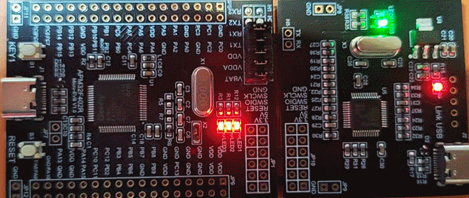

固件上传
  • 工程编译完成后,点击魔术棒,进入调试器配置标签页,选择 CMSIS-DAP Debugger 作为调试器;
  • 点击 Setting 按钮,进入 DAP 调试界面,检查是否识别到设备号;
  • 短按开发板 RESET 键,复位并运行程序,可见板载 LED 闪烁。
效果

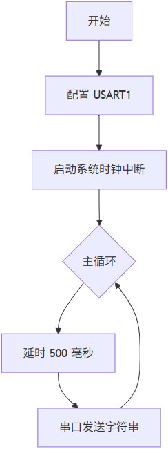

串口通信
包括硬件连接、程序流程图、关键代码、测试效果演示。
硬件连接
流程图
代码
  • 打开示例工程 APM32F402_403_SDK_V1.0.2\Examples\Board_APM32F402_Tiny\USART\USART_Printf\Project\MDK\USART_Printf.uvprojx
  • 打开 ...\APM32F402\Application\main.c 文件,获取主函数;
    通过 LED2 指示串口发送状态——每次发送完成后,翻转LED电平;

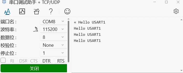

效果
  • 打开串口调试助手软件,配置串口参数,包括端口号、波特率等;
  • 打开串口,接收芯片发送的字符串信息,同时板载 LED2 闪烁,间隔 500 毫秒;
