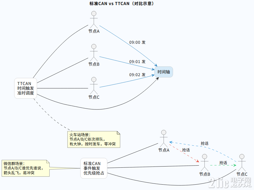

一、TTCAN是啥?跟标准CAN有啥区别?
      先说标准CAN(Controller Area Network)。CAN总线就像一个热闹的微信群,群里每个设备(节点,比如汽车的刹车、发动机控制器)有啥事就喊一嗓子(发消息)。谁的ID(优先级)高,谁先被听见,这叫事件触发。但问题来了,群里人一多,消息挤得慌,低优先级的消息可能得排队,甚至被挤掉。像刹车这种关键信号,延迟可不行!
      TTCAN(时间触发CAN)就是给CAN加了个“时间表”。就像微信群不让随便喊了,得按日程表轮流发言。比如,刹车信号固定9:00发,发动机信号9:05发,谁也别抢。这样消息就能准时到达,不会因为总线忙而延迟。TTCAN特别适合需要高确定性的场景,比如汽车刹车、转向、无人驾驶,或者工业自动化。
二、CAN vs TTCAN,简单对比
      - 触发方式
        - CAN:有事就发,靠优先级抢总线。
        - TTCAN:按时间表发,像火车时刻表,准点到秒。
      - 确定性
        - CAN:高优先级消息稳,低优先级可能等半天。
        - TTCAN:每条消息有自己的“专属时间”,不怕挤。
      - 时间同步
        - CAN:靠位同步,节点没统一时间概念。
        - TTCAN:所有节点共享“全局时钟”,靠一个“时间主节点”校准。
      - 场景
        - CAN:车窗、灯光这些普通场景够用。
        - TTCAN:刹车、无人驾驶这种硬核实时场景。
      图1:CAN vs TTCAN对比
420ed1aedba7e1a5966857d2ec2afa32

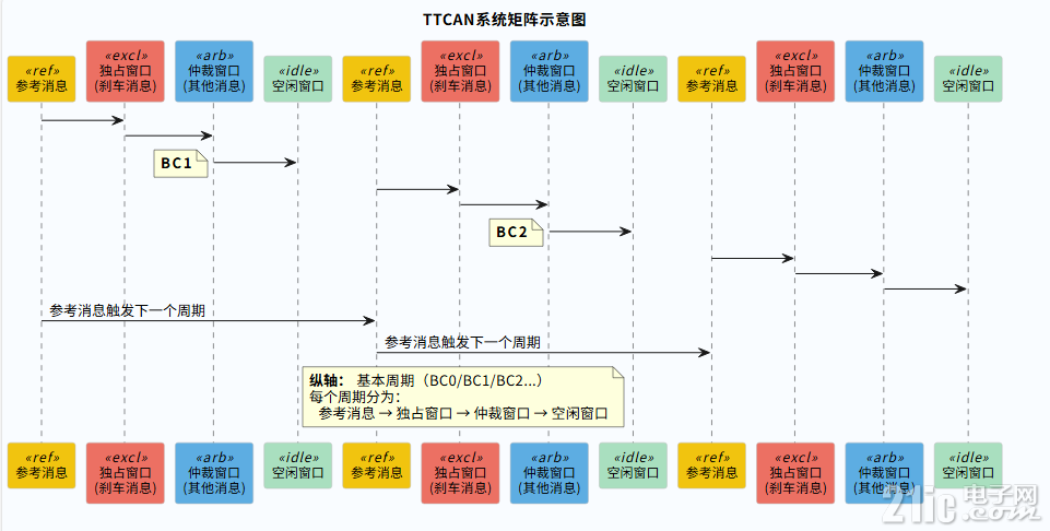

2. 系统矩阵:消息的日程表
      系统矩阵就像课程表,规定每个消息的“发言时间”。它包含:
        - 基本周期(Basic Cycle):一个完整的时间表,比如一小时,包含多个时间窗口。周期完就循环。
        - 时间窗口(Time Window)
          - 独占窗口:专属时间,只让特定消息发,像VIP包场。比如刹车信号9:00-9:01发。
          - 仲裁窗口:像标准CAN,消息抢总线,优先级高的先发。
          - 空闲窗口:留着以后用,或者给不重要的消息。
        - 矩阵周期:多个基本周期组成一个大循环,像一周的课表。
      图2:系统矩阵示意图
761b029f0719fa70f77c86d002e214d7
