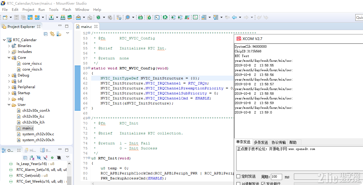

 楼主| abner_ma 发表于 2025-7-31 18:26 | 显示全部楼层 |阅读模式
   最近有个项目GUI开发,用的迪文屏(DGUS屏),作为一款常用的串口智能显示屏,不内置独立的RTC(实时时钟)模块,迪文屏主打高性价比和易用性,核心功能聚焦于图形界面显示与触控交互。RTC模块需独立晶振、备份电池及低功耗电路,会增加硬件成本和设计复杂度,不符合其市场定位其时间显示功能需依赖外部MCU或主机设备提供时间数据。    CH32V*具备RTC 功能,实时时钟(RTC)是一个独立的定时器模块,其可编程计数器最大可达到 32 位,配合软件即可以实现实时时钟功能,并且可以修改计数器的值来重新配置系统的当前时间和日期。RTC 模块在后备供电区域,系统复位和待机模式唤醒对其不造成影响。

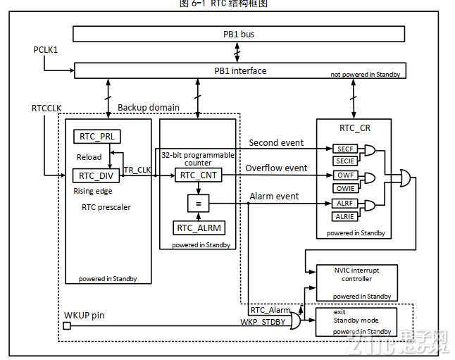

     RTC 模块主要是 PB1 总线接口、分频器和计数器、控制和状态寄存器三部分组成,其中分频器和计数器部分在后备区域,可由 VBAT供电。RTCCLK 输入分频器(RTC_DIV)之后,被分频成TR_CLK。值得注意的是,分频器(RTC_DIV)的内部是一个自减计数器,自减到溢出就会输出一个 TR_CLK,然后从重装值寄存器(RTC_PSCR)里取出预设值重装到分频器里,读分频器实际上是读取它的实时值。(read only),写分频系数应该写到重装值寄存器(RTC_PSCR)里。一般 TR_CLK 的周期被设置为 1秒,TR_CLK 会触发秒事件,同时会使主计数器(RTC_CNT)自增 1;当主计数器增加到和闹钟寄存器的值一致时,会触发闹钟事件;当主计数器自增到溢出时,会触发溢出事件。以上三种事件都可以触发中断,并对应相应中断使能位控制。

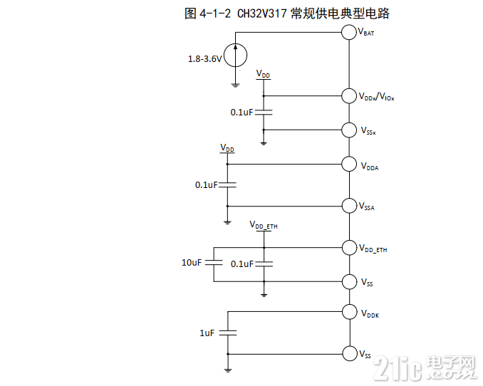

   供电方案:
  VDD和VBAT均可连接内部模拟开关为备份区域以及PC13、PC14和PC15引脚供电,这个模拟开关只能够通过有限的电流(3mA)。当由VDD供电时:PC14和PC15可用于GPIO或LSE引脚、PC13可作为通用I/O口、TAMPER引脚、RTC校准时钟、RTC闹钟或秒输出;PC13、PC14和PC15作为GPIO输出脚时只能工作在2MHz模式下,
最大驱动负载为30pF,并且不能作为电流源(如驱动LED)。而当由VBAT供电时:PC14和PC15只能用于LSE引脚、PC13可作为TAMPER引脚、RTC闹钟或秒输出。

  285. int main(void)
  286. {
  287.     NVIC_PriorityGroupConfig(NVIC_PriorityGroup_2);
  288.     SystemCoreClockUpdate();
  289.     Delay_Init();
  290.     USART_Printf_Init(115200);
  291.     printf("SystemClk:%d\r\n", SystemCoreClock);
  292.     printf( "ChipID:%08x\r\n", DBGMCU_GetCHIPID() );
  293.     printf("RTC Test\r\n");
  294.     RTC_Init();
  295.     while(1)
  296.     {
  297.         Delay_Ms(1000);
  298.         printf("year/month/day/week/hour/min/sec:\r\n");
  299.         printf("%d-%d-%d  %d  %d:%d:%d\r\n", calendar.w_year, calendar.w_month, calendar.w_date,
  300.                calendar.week, calendar.hour, calendar.min, calendar.sec);
  301.     }
  302. }
