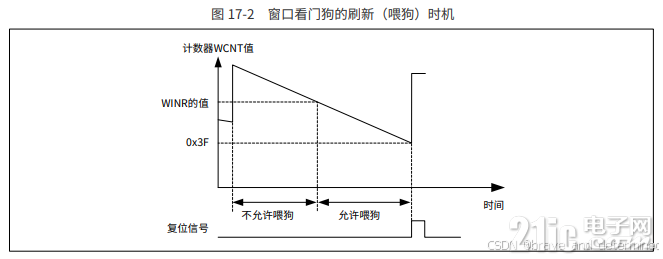

1.4刷新计数器
WWDT 运行时,只有在计数值小于等于窗口值且计数值递减到 0x3F 之前,才能刷新计数器,即喂狗操作,否则 将产生系统复位。 设置 WWDT_CR1.WINR 的值,可配置复位前延时时间窗口的上限值,延时时间窗口的下限固定为 0x3F,窗口看 门狗的喂狗操作时机,如下图所示:

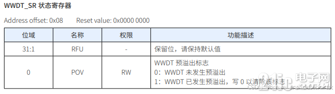

当计数器 WCNT 的值递减到 0x40 时,预溢出中断标志位 WWDT_SR.POV 由硬件置位,若设置了控制寄存器 WWDT_CR1 的 IE 位域为 1(注:该位置 1 后不可清 0),将产生预溢出中断请求。用户可在中断服务程序中更 新计数器 WCNT,以避免 WWDT 产生复位。 在以下条件之一成立时,均可触发系统复位:

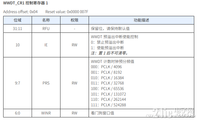

步骤 1:设置 SYSCTRL_APBEN1.WWDT 为 1,使能 WWDT 的配置时钟及工作时钟;
步骤 2:通过 WWDT_CR1.PRS 配置窗口看门狗计数器时钟的预分频;
步骤 3:通过 WWDT_CR1.WINR 配置窗口看门狗计数的比较值;
步骤 4:通过 WWDT_CR0.WCNT 配置计数器的初始值;
步骤 5:根据是否需要使能预溢出中断,配置 WWDT_CR1.IE;
步骤 6:设置 WWDT_CR0.EN 为 1 启动窗口看门狗。 WWDT 喂狗 当计数器 WCNT 的值递减到小于等于 WWDT_CR1.WINR,且大于 0x3F 之前,向 WWDT_CR0.WCNT 重新写入计 数器的初始值。

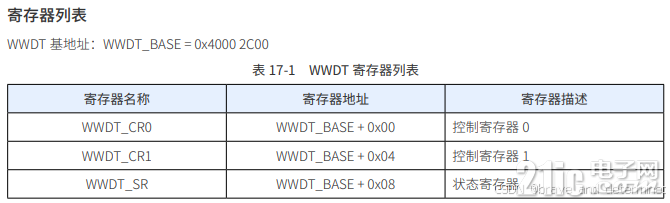

二.窗口看门狗寄存器列表
