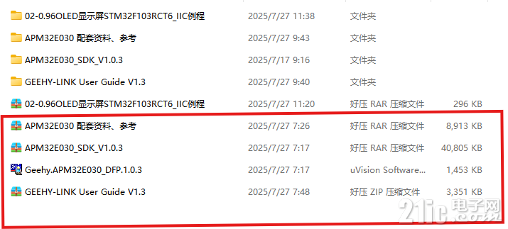

到官网找到如下文件:
28ec2f488546f6cdc0f6e9b9a0bf8ed6

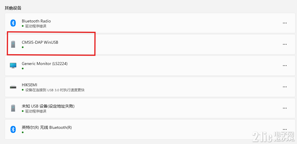

使用 USB 线成功连接电脑后,设备管理器上会出现:CMSIS DAP winUSB
1b5faead271e2b6f55214f625b2ae824

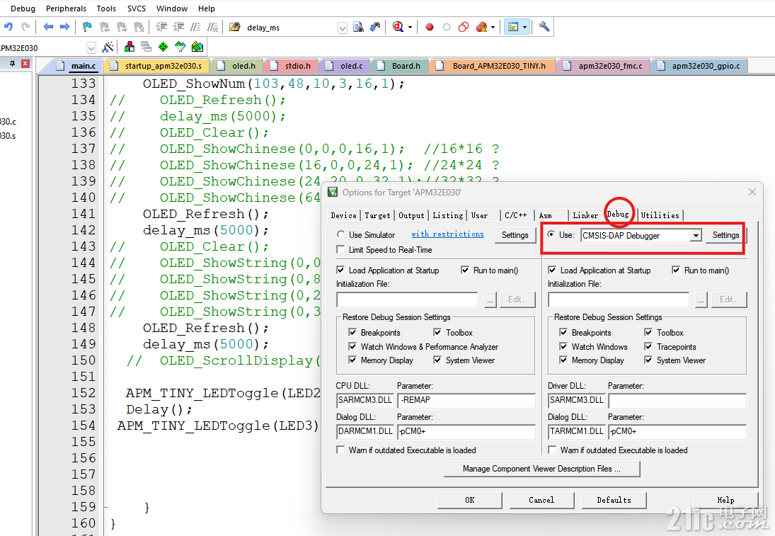

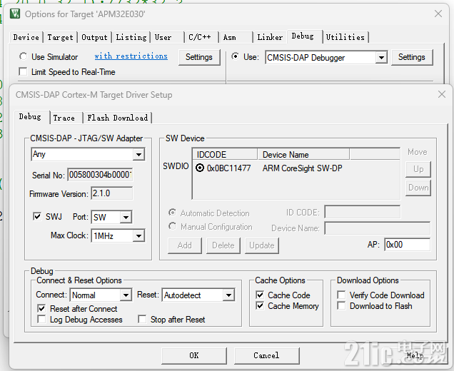

在 keil 软件上配置选择使用 SW 模式或者 JTAG 模式。点击“Options for Target” ,在打开的界面中选择“Debug”,然后再选择“CMSIS-DAP Debugger”,如图 :
b74413c1c300b1085441183fc47751d0
点击“Settings”按钮进入设置界面,选择 SWD 或者 JTAG 模式以及频率:
a5657154a59ebbc19c05fa9fc0021e39

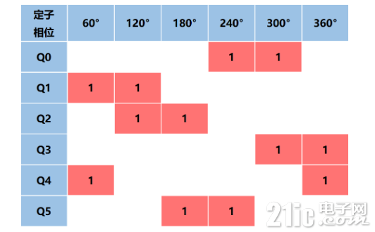

无刷直流电机的换向控制原理
如下图示例极通电导通时, 电流由 A 极流向 C 极, 这样形成了定子合成磁场. 永磁体转子会根据定子合成磁场的方向进行旋转. 通过对三相交替通电 (A+ C-) , (A+ B-) , (C+ B-), (C+ A-) , (B+ A-) , (B+ C-) , 完成磁场旋转. 每一步只改变其中一极的导通状态, 共六步来完成定子合成磁场旋转一周, 即每步磁场旋转 60° —— 该方法被称为 “六步换向法”. 如下图所示六步换向法的基本原理:
7898e01866c7c9d0c8a11a3c1969aa15
为了实现定子磁场的旋转 (即六步换向), 需要交替有序地导通定子的三相电极. 而实现三相电极交替导通的驱动电路为三相全桥逆变电路, 控制上按照六步换向时序进行控制;
7224dffd5dd8db3e56df3c9975475a99

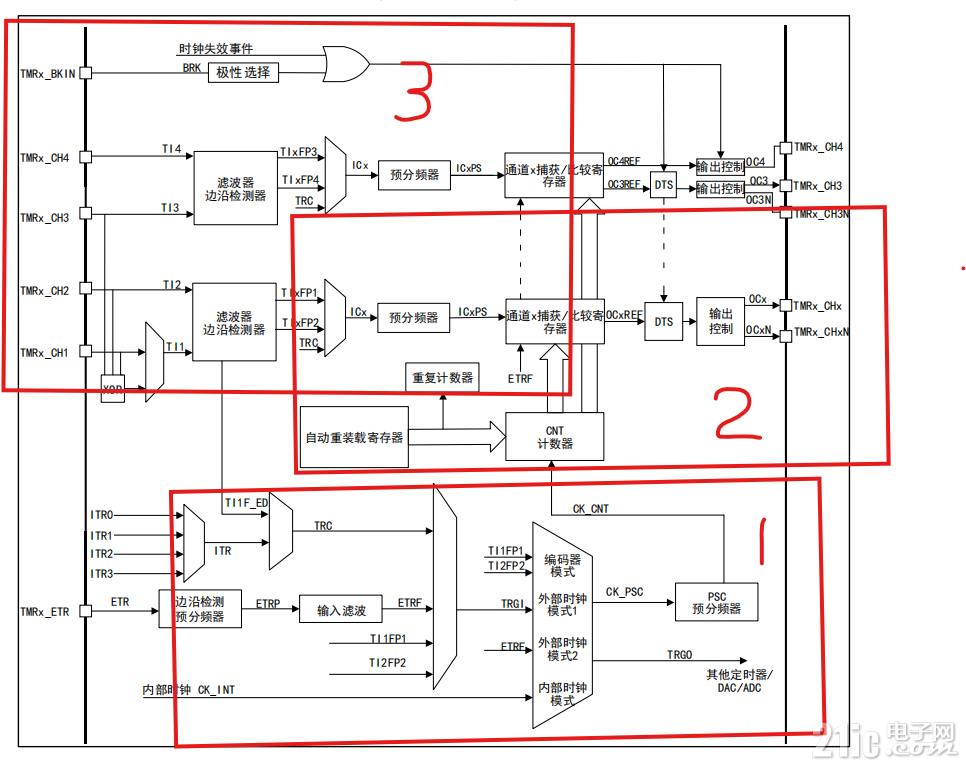

完成以上配置之后测试6开关驱动工程,工程使用了定时器模块原理如下:
bf231985a128bb8ec4b104cf03c6a5df
定时器可以看作三个模块组合,第一定时器基本功能,完成定时器周期性计数;第二定时器输出PWM功能,将计数值不断与比较寄存器做比较产生6根引脚的PWM输出信号控制无刷直流电机(或者其他类型交流电机)功率开关;第三定时器捕获功能,可以接HALL传感器等用来检测转子实时位置;在本工程中完成了6开关信号驱动,所以需要设置定时器1、2模块,代码如下:

在com中断函数中进行6拍换相,根据下图所示的开关切换方式进行换相;
cfe7cd5440a8aea8e93f5d6bde041485

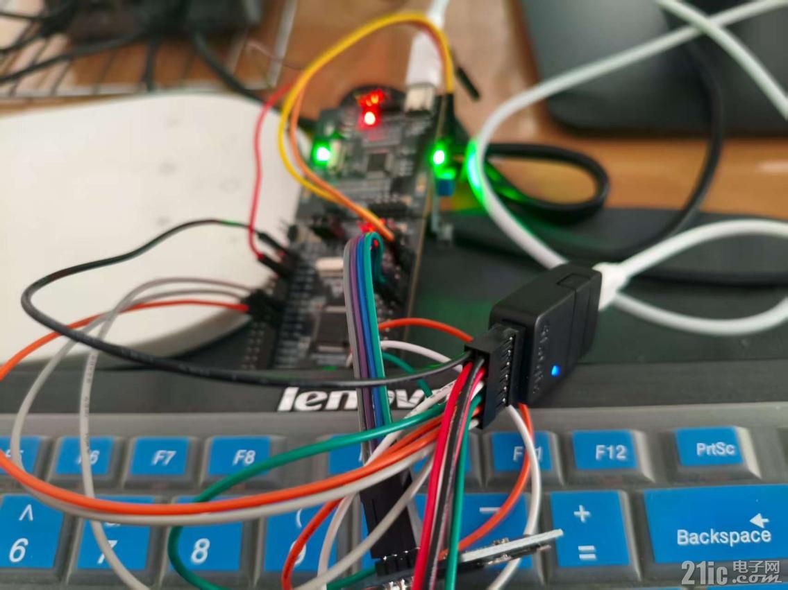

开发板接到逻辑分析仪进行检测,接线如图:
568fd816813cc846af4ae6a76c6a13af

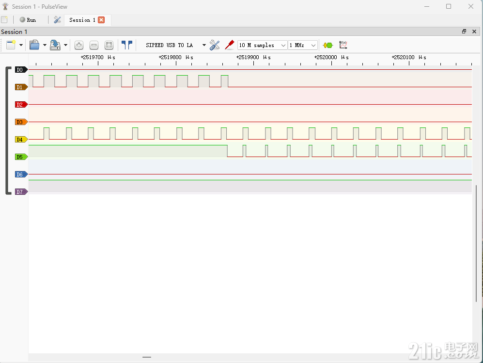

逻辑分析仪波形如下:
945cf3a66b8e689a5b22b6589bd47aa9
b9924e8f250515a11d6eddfd622372d2
