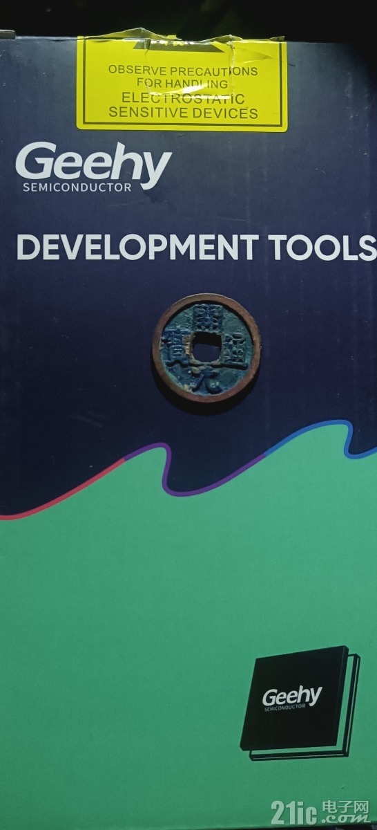

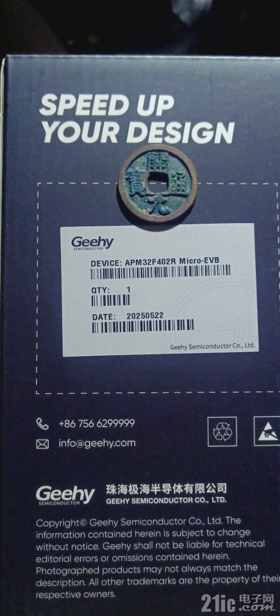

一,开箱
参加极海开发板大放送活动,喜得APM32F402 Micro-EVB开发板。
拿到开发板,开箱先欣赏板子,第一眼的感觉最准确。美不美就看第一眼的感觉。

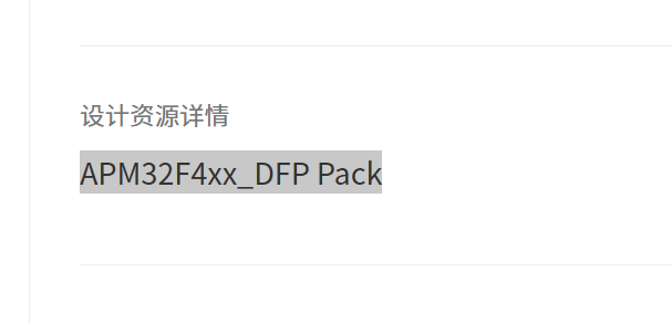

我用keil开发,所以呢下载了APM32F4xx_DFP.Pack开发包,下载地址在   珠海极海半导体有限公司 | 搜索中心     https://www.geehy.com/search?keyword=pack

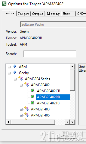

需要注意的一点是,编译器需要选择compiler version5.9以上版本,否则报错。我用的6.0版本。
从mdk中可以选择元件

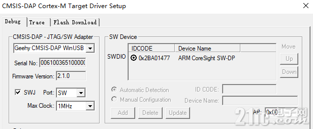

将开发板通过usb连接到电脑,在debug中选择下载器为极海winUSB
