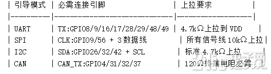

3. 外设引导硬件连接指南

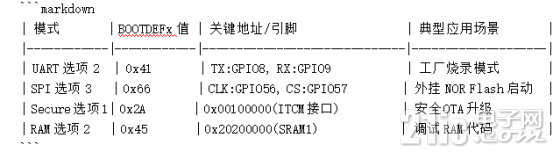

4. Boot选项快速配置表
```markdown
2965688cd8b717dfc.png ```
