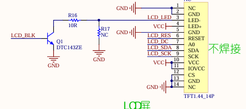

  • 屏幕原理图
引脚接法

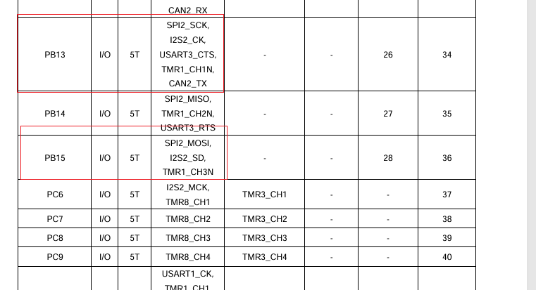

*SCL PB13    ————SPI2 SCK
*SDA PB15   ————SPI2 MOSI
*RES PB11
*DC PB2
*CS PB0
*BLK PC4

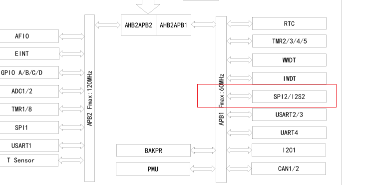

  • 硬件SPI配置
使用SPI2的主机模式,8位数据,软件片选功能,SPI频率2分频,SPI2的主频是60MHz

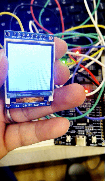

将写寄存器和写数据配置完成后就可以刷屏了
可以看的出来,刷屏还是有点慢的,后面再改成DMA发送,这样刷屏会更快一点,还是慢的话就用SPI1+DMA,时钟频率更高点,速度会更快

SpiritSong 发表于 2025-8-7 21:15 | 显示全部楼层
看到其他人的评测,这款LCD屏,如果使用DMA的方式,刷局部效果非常好,全屏的话,速率也能提升不少。
