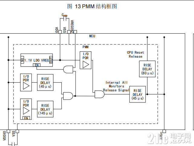

以下是针对G32R501电源管理模块(PMM)在复位时序、电源时序、电源管理及电源管脚硬件处理四个方面的归纳技术介绍与延伸应用建议
1. 复位时序技术介绍应用建议

2. 电源时序归纳与应用建议
2.1技术介绍
上电序列:
   外部VREG模式:VDDIO(3.3V)先上电→VDD(1.1V)后上电,两者压摆率需满足最小值(VDDIO: 82.5mV/μs,VDD: 3.5mV/μs)。
   内部VREG模式:仅需VDDIO上电,内部LDO自动生成VDD,但需注意VREG启动时间(典型340μs)。

3. 电源管理功能归纳与应用建议
3.1 技术介绍
电压监视器:
   I/O BOR:监控VDDIO,可禁用(通过VMONCTL[BORLVMONDIS]),但禁用后需依赖外部监控。
   VDD POR:仅用于上电复位,不推荐运行时监控(阈值低于最小工作电压)。
LDO稳压器:
   内部1.1V LDO由VDDIO供电,VREGENZ=0时启用;外部VREG模式需VREGENZ=1(部分封装不支持)。
电源轨联动:
   所有VDDIO/VDDA引脚应内部短接,推荐由同一3.3V电源供电。

4. 电源管脚硬件处理归纳与应用建议
4.1 技术介绍
去耦电容配置:
   VDDIO:每个引脚至少0.1μF,或总电容≥(0.1μF×引脚数)。
   VDD:内部VREG模式需12~27μF总电容(分散布局时每引脚≤6.75μF)。
布局要求:
   去耦电容必须靠近芯片引脚(≤5mm),以降低ESL/ESR影响。
引脚保护:
   上电前信号引脚电压需满足:VSS0.3V < Vpin < VDDIO+0.3V,避免寄生路径电流。
