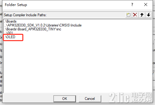

接下来就是移植程序了
将oled.c文件添加进工程,将OLED库函数目录文件夹添加到头文件包含路径
修改oled.h头文件中的引用头文件和宏定义映射函数
