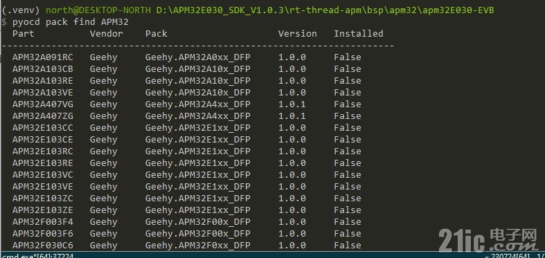

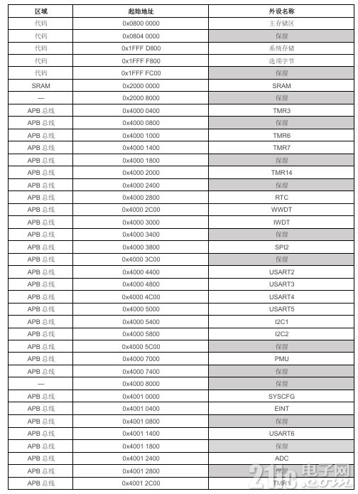

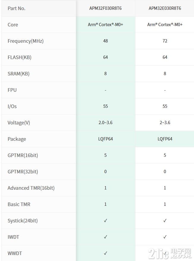

2 第一步,对比分析芯片的存储地址分布和底层数据参数
在下载官方的rtthead库之后,从现有的bsp中寻找最接近的芯片作为母版。经过对比APM32F030R8T6和本开发板的APM32E030R8T6最为接近
对比后大致内存一致,外设有一些数量上侧差别,主频有所提升,同时最重要的,都是M0架构。内存地址分布也要对比一下,比较幸运的是几乎一样。这样在后面的修改中能减少不少的工作量。

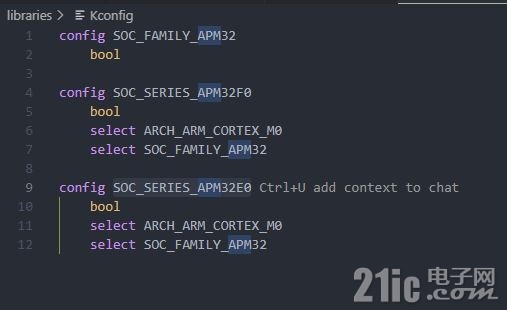

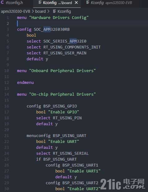

3 第二步,修改各级kconfig文件 ,这个是scons用来进行硬件和软件定义的文件。
这个是驱动中的kconfig
这个是工程中的kconfig
这个kconfig文件是可以通过menuconfig的UI界面启动并嵌入式分层修改的,不过,直接用文本编辑器修改效率更高。

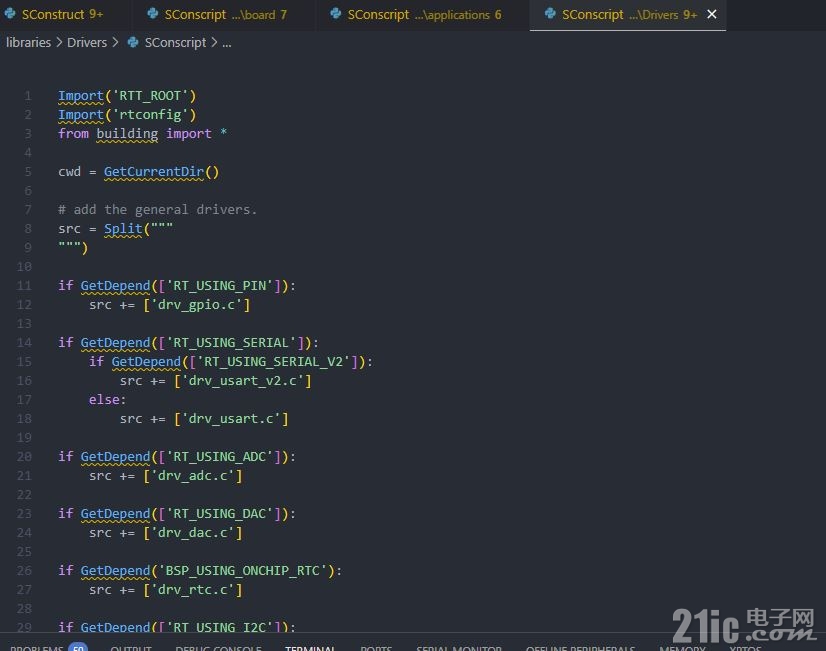

4 第三步, 修改
sconstruct文件,这样注意是配置引用驱动的引入和定义不同kconfig下,如何配置驱动
典型的代码如下
  1. Import('RTT_ROOT')
  2. Import('rtconfig')
  3. from building import *
  4. cwd = GetCurrentDir()
  5. # add the general drivers.
  6. src = Split("""
  7. """)
  8. if GetDepend(['RT_USING_PIN']):
  9.     src += ['drv_gpio.c']
  10. if GetDepend(['RT_USING_SERIAL']):
  11.     if GetDepend(['RT_USING_SERIAL_V2']):
  12.         src += ['drv_usart_v2.c']
  13.     else:
  14.         src += ['drv_usart.c']
  15. if GetDepend(['RT_USING_ADC']):
  16.     src += ['drv_adc.c']
  17. if GetDepend(['RT_USING_DAC']):
  18.     src += ['drv_dac.c']
  19. if GetDepend('BSP_USING_ONCHIP_RTC'):
  20.     src += ['drv_rtc.c']
  21. if GetDepend(['RT_USING_I2C']):
  22.     if GetDepend('BSP_USING_I2C1') or GetDepend('BSP_USING_I2C2') or GetDepend('BSP_USING_I2C3') or GetDepend('BSP_USING_I2C4'):
  23.         src += ['drv_soft_i2c.c']
  24. if GetDepend(['RT_USING_SPI']):
  25.     src += ['drv_spi.c']
  26. if GetDepend(['RT_USING_HWTIMER']):
  27.     src += ['drv_hwtimer.c']
  28. if GetDepend(['RT_USING_PWM']):
  29.     src += ['drv_pwm.c']
  30. if GetDepend(['BSP_USING_WDT']):
  31.     src += ['drv_wdt.c']
  32. if GetDepend(['BSP_USING_ETH', 'RT_USING_LWIP']):
  33.     src += ['drv_eth.c']
  34. if GetDepend(['BSP_USING_SDIO']):
  35.     src += ['drv_sdio.c']
  36. if GetDepend(['RT_USING_CAN']):
  37.     src += ['drv_can.c']
  38. if GetDepend(['BSP_USING_ON_CHIP_FLASH', 'SOC_SERIES_APM32F0']):
  39.     src += ['drv_flash/drv_flash_f0.c']
  40. src += ['drv_common.c']
  41. path =  [cwd]
  42. path += [cwd + '/config']
  43. if GetDepend('BSP_USING_ON_CHIP_FLASH'):
  44.     path += [cwd + '/drv_flash']
  45. group = DefineGroup('Drivers', src, depend = [''], CPPPATH = path)
  46. Return('group')

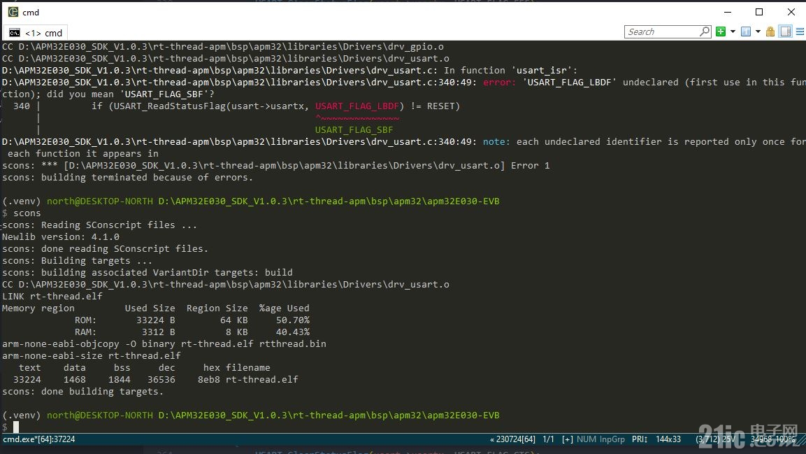

以及引入link链接库的代码如下,这个就是第一步中所分析所用到的数据要进行修改
  1. import os
  2. import rtconfig
  4. Import('SDK_LIB')
  5. cwd = GetCurrentDir()
  6. # add general drivers
  7. src = Split('''
  8. board.c
  9. ''')
  10. path =  [cwd]
  11. startup_path_prefix = SDK_LIB
  12. if rtconfig.PLATFORM in ['armcc', 'armclang']:
  13.     src += [startup_path_prefix + '/APM32E0xx_Library/Device/Geehy/APM32E030/Source/arm/startup_apm32e030.s']
  14. if rtconfig.PLATFORM in ['iccarm']:
  15.     src += [startup_path_prefix + '/APM32E0xx_Library/Device/Geehy/APM32E030/Source/iar/startup_apm32e030.s']
  16. if rtconfig.PLATFORM in ['gcc']:
  17.     src += [startup_path_prefix + '/APM32E0xx_Library/Device/Geehy/APM32E030/Source/gcc/startup_apm32e030.S']
  18. # APM32E030x6 || APM32E030x8 || APM32E030xC
  19. # You can select chips from the list above
  20. CPPDEFINES = ['APM32F030x8']
  21. group = DefineGroup('Drivers', src, depend = [''], CPPPATH = path, CPPDEFINES = CPPDEFINES)
  22. Return('group')

5 到此,基本代码和结构调试完整,在虚拟环境中输入scons进行工程构建,应该可以如下,形成二进制文件
最后,也就是第四步,进行调试器下载的配置。这个和keil一样需要选择安装包的配置,首先查看以下是否支持芯片
使用pyord pack list命令

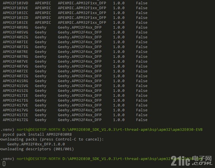

可以看到,本次评测的APM32E030并不在支持的范围内。那么需要安装一下
pyocd pack install
这里显示是安装成功了,但是反复多次,发现并没有安装成功。对照官网的docs介绍,发现新的安装方法已经升级,本地安装不包括在本命令中。
但是可以在每次下载中,都用引用的方式,加载这个安装包,同样可以完成下载的任务。
这个使用的是
pyocd flash xxxx.bin文件的方式。
