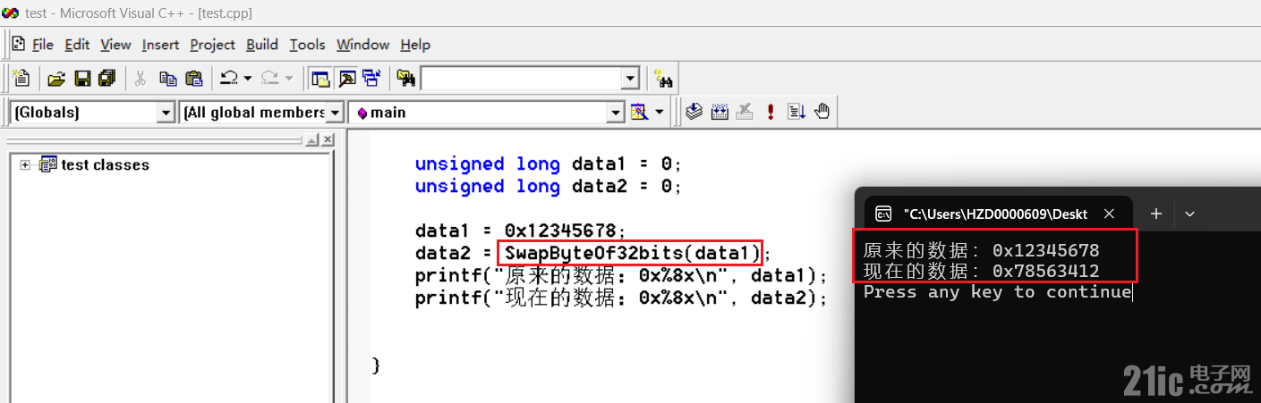

  1. //字节交换:最高字节和最低字节交换,中间两个字节互换
  2. uint32_t SwapByteOf32bits(uint32_t value)
  3. {

代码实现后,验证如下:
如上验证,代码正确。
调用方法如下即可:
di_display_data =SwapByteOf32bits(di_display_data);
di_display_data即为最终的32点数据信息。

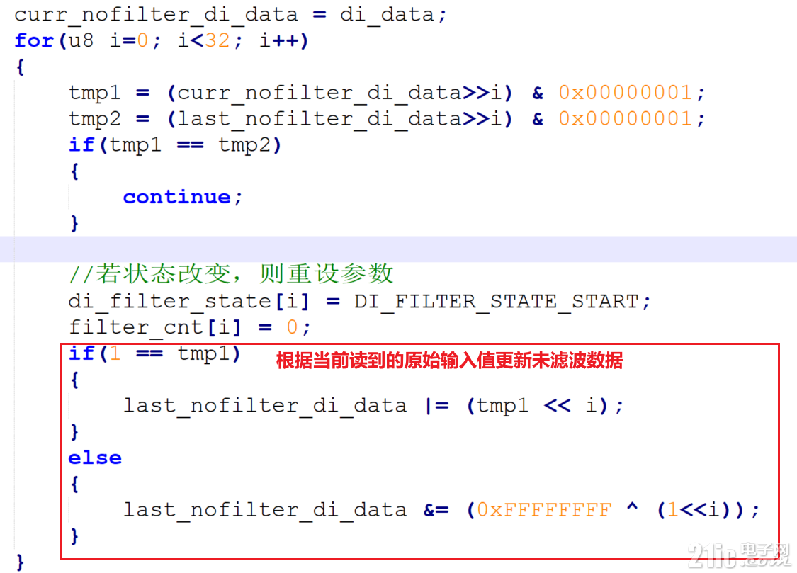

案例3:
需要实现对读取的32个通道的数字输入信号的软件滤波功能,并且各个通道的状态互不影响,在滤波完成前也不能更新当前的通道状态,如果滤波期间,输入状态变化了,还需要重新开始滤波。
类似这种针对每个点位的应用,就要想到使用for循环+位操作运算符来实现。
第一步:判断状态是否发生改变,若状态改变,重设参数:
第二步:滤波完成后,更新数据:
以上是主要的代码片段,在这个案例里,位操作运算符的功能发挥地淋漓尽致!
