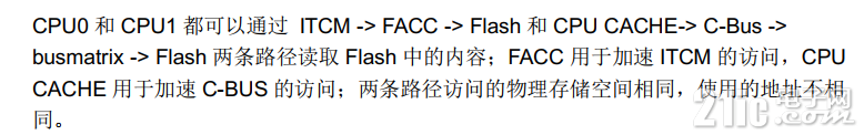

1.3 还需注意:G32R501内存访问花样多
爱折腾的同学可能早发现,G32R501的Flash地址可不止一条:
  1. C-BUS接口:0x0800_0000
  2. ITCM接口:0x0010_0000
这两者看似不同,但实际上指向同一片物理Flash。为了让“烧录工具”都能正常访问,.xml里我们往往需要写出双路地址的FlashBankInfo。示例如下:

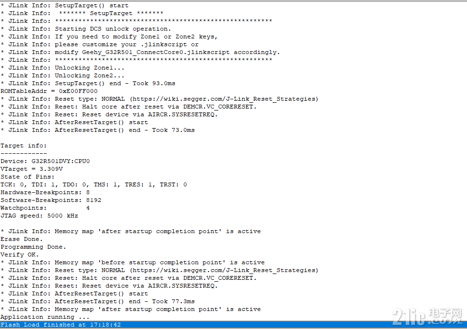

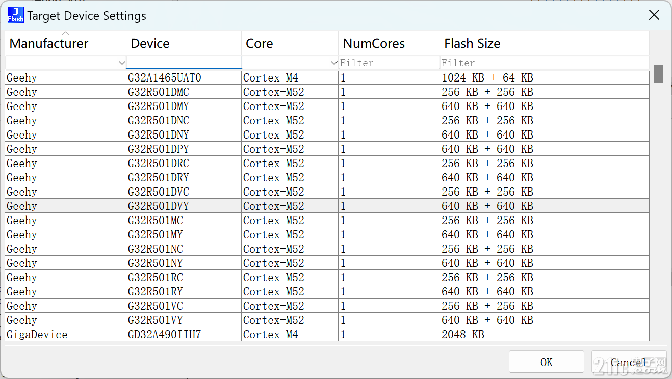

2.2 J-Flash测试
SEGGER官方烧录器J-Flash,可在设备列表中出现你“定制”的G32R501信息,一键烧写或擦除,Status中再也不是一堆神秘报错。
程序下载:
2.3 J-Link Commander测试
对命令行爱好者,可以在命令行下启动JLink.exe。

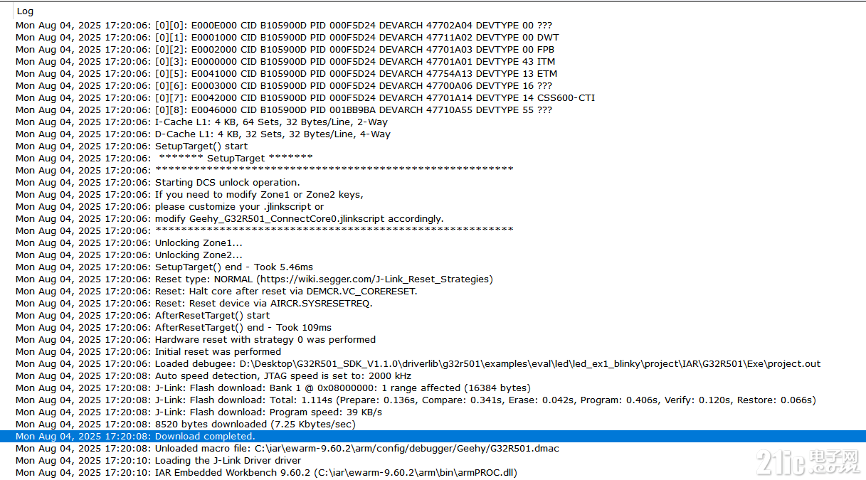

2.5 IAR测试
IAR的Debugger设置中**去除“Use flash loader(s)”**勾选。使用我们精心准备的Jlink那一套脚本/下载算法算法。
下载情况:

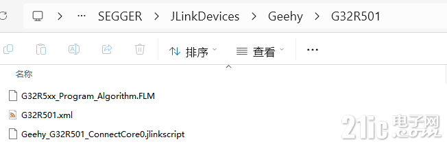

这里是“正确姿势”upload 附件:J-Link_V8.36_G32R501_2025-8-4 172850.zip,请复制压缩包中的内容至“C:\Users\<你的用户名>\AppData\Roaming\SEGGER\JLinkDevices\Geehy\G32R501\”(没有就新建目录)。
