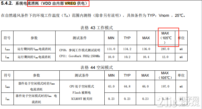

依据手册补充以下条件:
1、 结温TJ=-40 ~ 125/150;
2、系统电流消耗(VDD 由外部电源供电),运行期间的125环境温度下VDD电流消耗=168.7mA;
3、系统电流消耗(VDD 由内部电源供电),运行期间的105环境温度下VDD电流消耗=287mA。

三. VDD内供时(105°C环境,287mA)如何保证TJ ≤ 150°C
步骤:
1. 计算功耗PD:PD = 3.3V × 0.287A ≈ 0.947W。
2. 热阻分析:
   - 若RθJA=50°C/W,TJ=105 + (50 × 0.947) ≈ 152.4°C(接近极限)。
   - 需实测Tcase验证:若Tcase=120°C,RθJC=10°C/W,则TJ=120 + (10 × 0.947) ≈ 129.5°C(安全)。
3. 散热增强:
   - 必须使用散热片或强制冷却,将RθJA控制在≤40°C/W(TJ=105+40×0.947≈142.9°C)。
