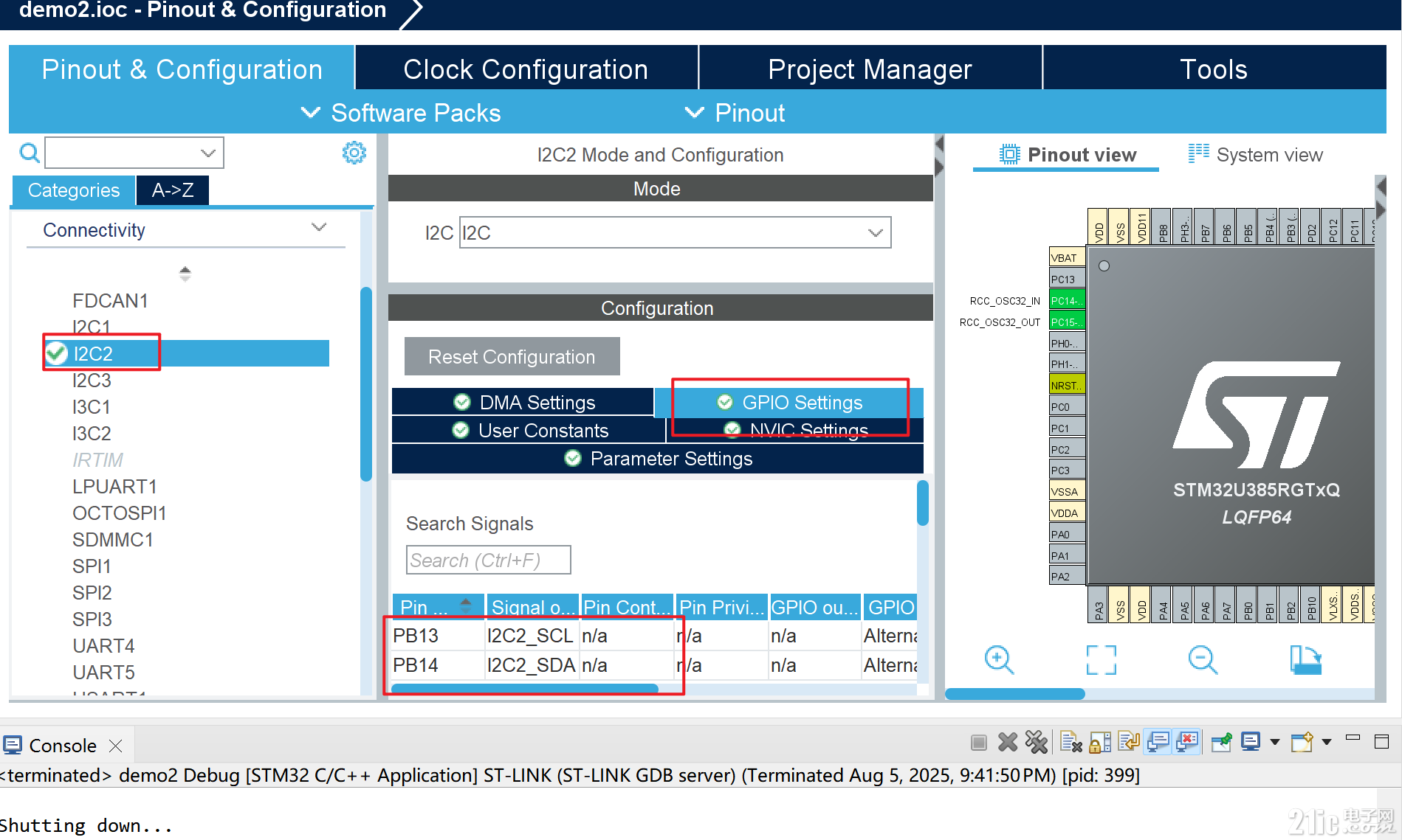

本次实验通过IIC驱动OLED屏,显示中英文字符。
使用的是1.3寸的OLED。
一、首先通原理图、数据手册,找到IIC接口的SDA、SCL
二、IDE软件配置
RCC配置
IIC配置
debug配置
三、代码调试
添加OLED的代码
oled.c代码
