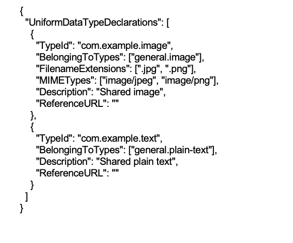

步骤一:定义标准化数据类型
在项目的utd.json5文件中,定义我们需要拖拽和共享的数据类型。以图片和纯文本为例:

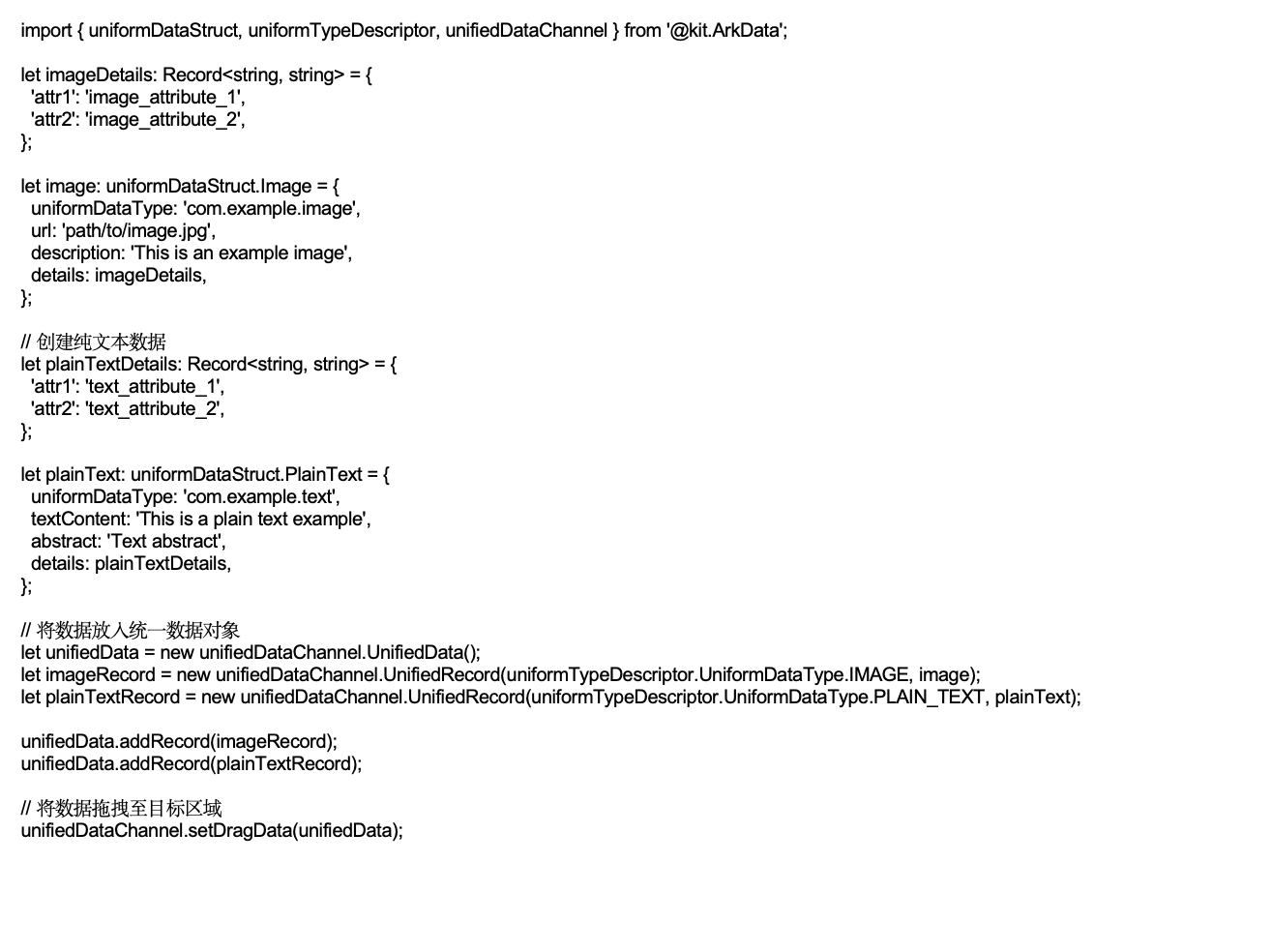

步骤二:拖拽图片和文本数据
在应用A中,实现拖拽功能,将图片和文本数据封装为标准化数据结构。

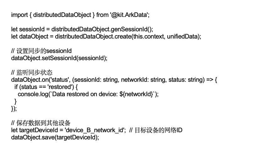

步骤三:创建分布式数据对象
为了实现跨设备同步,我们需要为图片和文本数据创建分布式数据对象。首先,在设备A上创建数据对象:

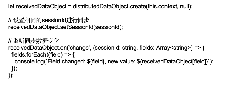

步骤四:在设备B上恢复数据
在目标设备B上接收并恢复同步的数据对象:

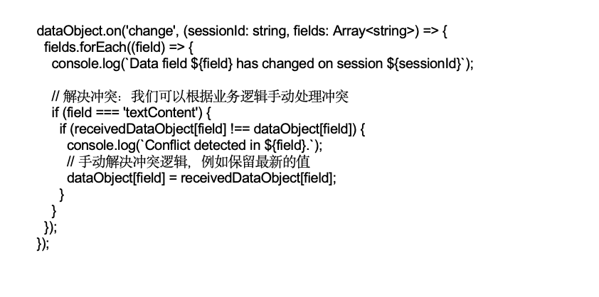

步骤五:处理同步冲突
在数据同步过程中,可以通过监听数据变化来捕获冲突。以下示例展示如何处理同步时的冲突:
