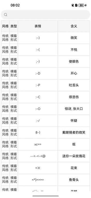

1、 数据模型设计
为了表示单个表情符号的信息,我们定义了一个 EmoticonBean 类,它包含了表情符号的风格(style)、类型(type)、表情符号本身(emoticon)及其含义(meaning)。此外,还添加了一个布尔属性 isShown 来追踪表情符号是否应该显示给用户,这有助于在搜索时动态更新列表。
2、 UI 组件与布局
应用的主界面由一个 Index 组件构成,它负责整体布局的设计。界面上部是一个搜索框,允许用户输入关键词来过滤表情符号列表。下方则以表格形式展示了所有符合条件的表情符号,每一行包括四个部分:风格、类型、表情符号和含义。为了提升用户体验,当用户点击某个表情符号或其含义中的高亮文本时,会触发相应的点击事件,并输出日志信息。
3、 数据加载与处理
表情符号的数据来源于一个本地 JSON 文件 (emoticons.json),该文件在组件初次渲染之前被读取并解析为 EmoticonBean 对象数组。每次用户修改搜索框中的内容时,都会调用 splitAndHighlight 方法对每个表情符号的含义进行分割,并检查是否存在匹配的关键字。如果存在,则设置 isShown 属性为 true,否则为 false,以此控制表情符号是否在界面上显示。
4、 搜索与高亮
splitAndHighlight 函数用于将表情符号的含义按关键字分割成多个片段,并返回这些片段组成的数组。对于包含关键字的片段,会在界面上以不同的颜色高亮显示,从而直观地指出匹配的部分。此外,此函数还会根据是否有匹配项来决定表情符号是否可见,确保只有相关的表情符号才会展示给用户。

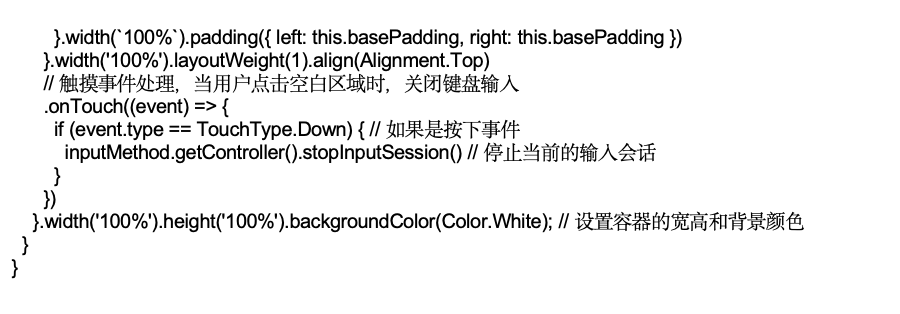

5、 用户交互
为了让用户有更好的操作体验,我们在界面上实现了触摸事件监听,当用户点击非输入区域时,自动关闭键盘。这样既保证了界面整洁,又简化了用户的操作流程。
