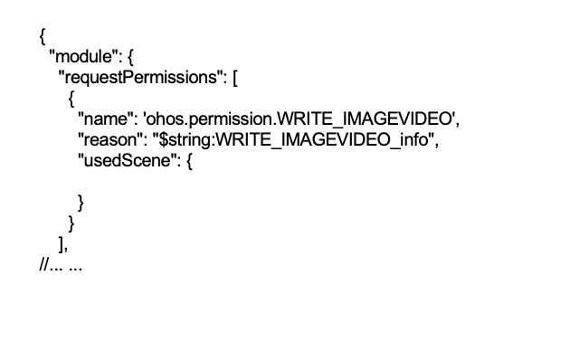

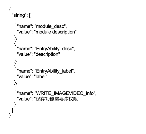

· 权限:ohos.permission.WRITE_IMAGEVIDEO(为实现将图片保存至相册功能)

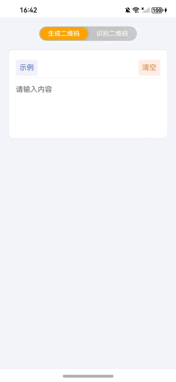

在build方法中,我们使用Column和Row布局来构建用户界面。主要包含以下部分:
分段按钮:用户可以选择生成二维码或识别二维码。
输入区域:用户可以输入文本并生成二维码。
二维码显示:根据输入文本生成二维码。
扫描区域:用户可以通过相机扫描二维码或从图库选择图片进行识别。

填写权限使用声明字符串:src/main/resources/base/element/string.json
配置权限:src/main/module.json5
