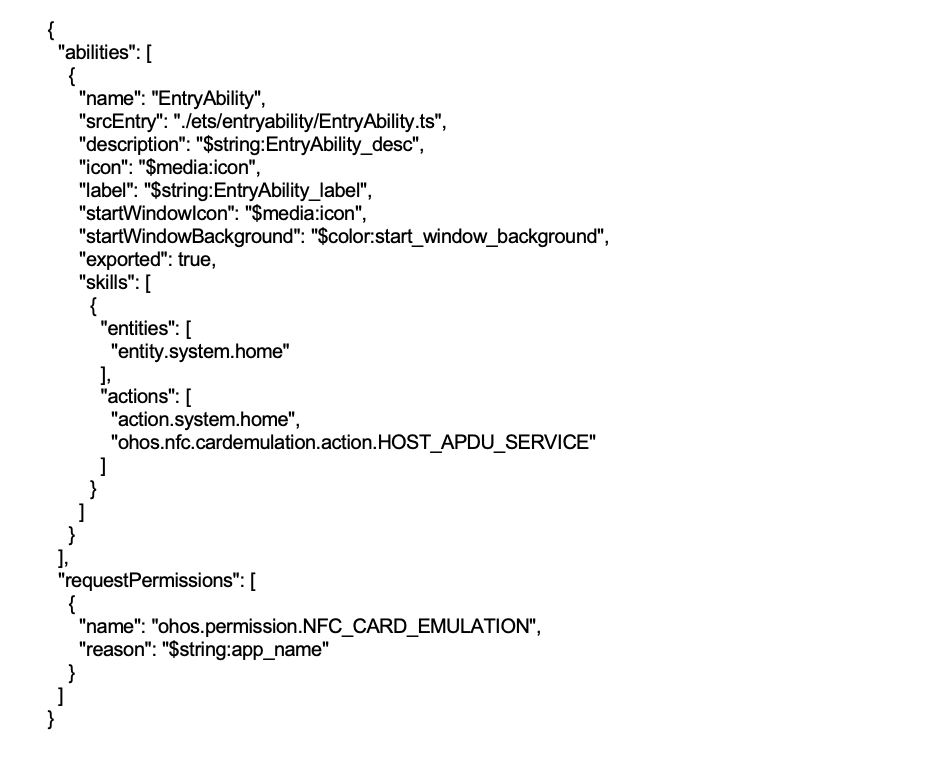

· 首先,通过NFC接口开启标签读写或HCE(Host Card Emulation)功能。在module.json5文件中声明相关权限和action,如下所示:
