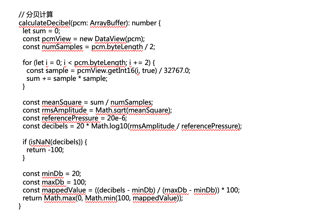

3.2 分贝计算
通过读取麦克风采集的音频数据,计算当前环境的分贝值。计算过程中会对音频样本进行归一化处理,并计算其均方根(RMS)值,最终转换成分贝值。

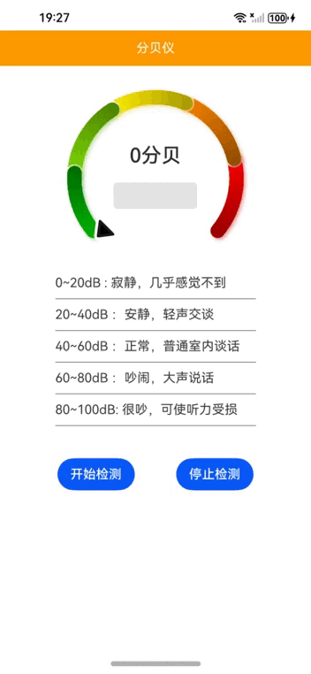

3.3 UI设计
界面上包含一个仪表盘显示当前分贝值,以及一段文字描述当前的噪音水平。分贝值被映射到0到100的范围内,以适应仪表盘的显示需求。界面上还有两个按钮,分别用于开始和停止分贝测量。

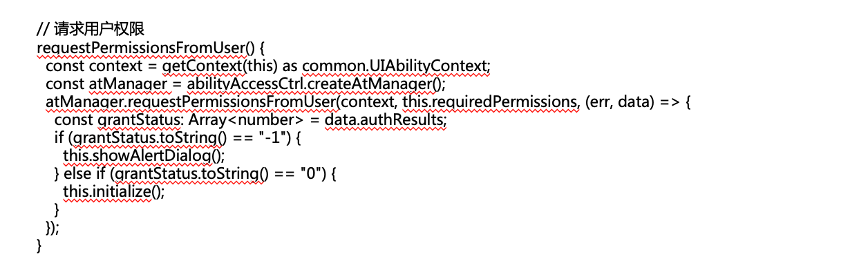

4.1 权限检查与请求
在应用启动时,首先检查是否已经获得了麦克风权限。如果没有获得权限,则请求用户授权。

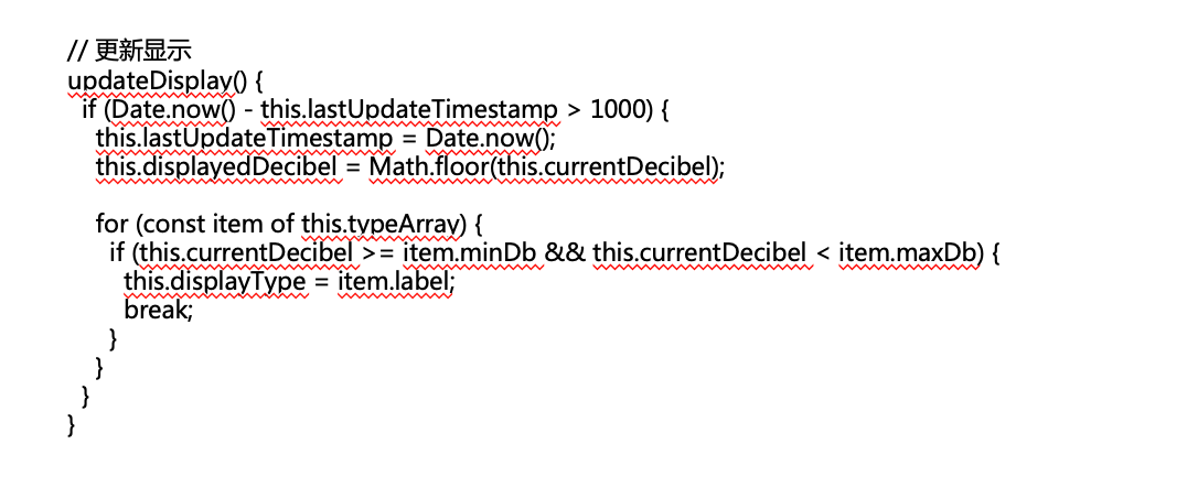

4.3 更新显示
每秒钟更新一次显示的分贝值,并根据当前分贝值确定其所属的噪音级别。

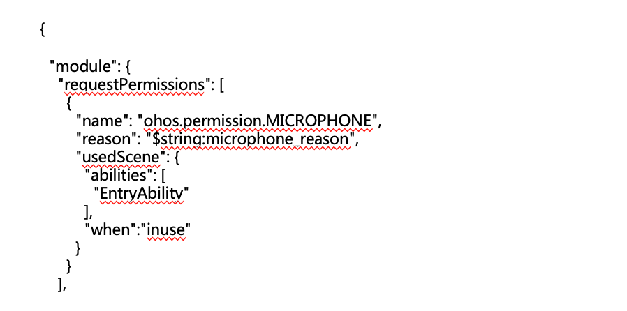

5.1 配置麦克风权限
路径:src/main/module.json5

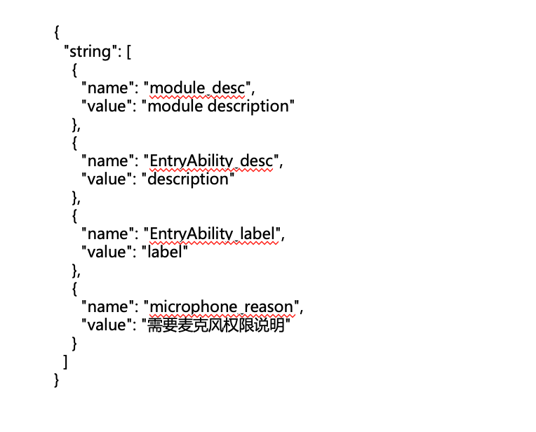

5.2 配置权限弹窗时的描述文字
路径:src/main/resources/base/element/string.json
