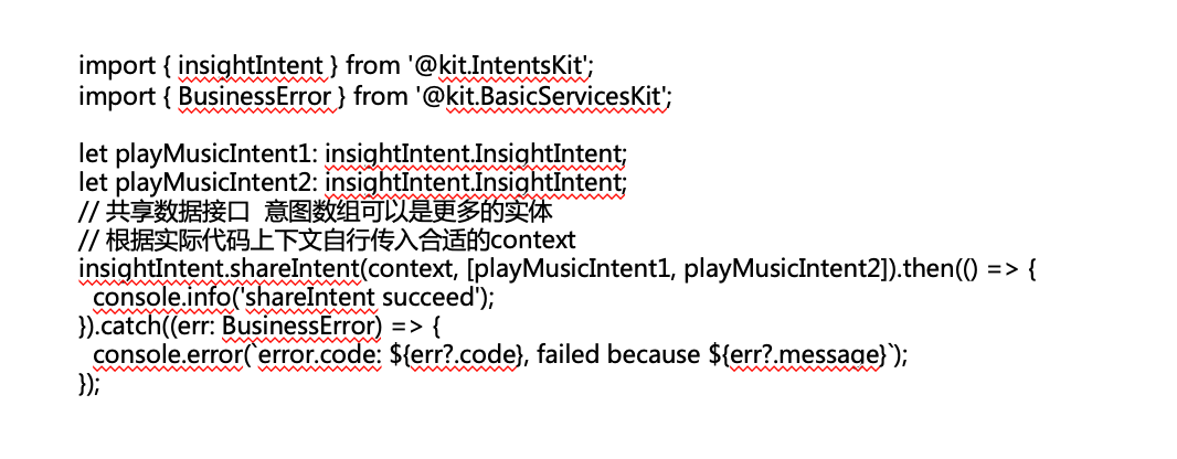

构建意图对象,并且调用shareIntent(),实现意图共享。可同时构建多个PlayMusic或PlayMusicList的意图对象。
PlayMusic的意图共享字段定义见各垂域意图Schema定义,代码示例如下:
完整的意图共享示例如下所示,该示例构建了一个PlayMusic意图,并进行了shareIntent调用。
