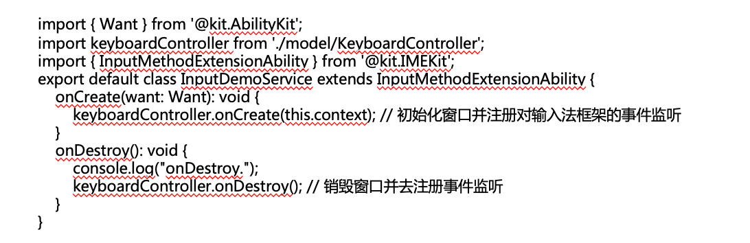

输入法应用基本能力实现
InputMethodExtensionAbility 是输入法应用的核心组件,它拥有 onCreate() 和 onDestroy() 两个生命周期方法,分别用于初始化和销毁操作。
onCreate() 方法:
· 注册事件监听:使用 inputMethodAbility.on() 方法注册对输入法框架的事件监听,例如 inputStart 和 inputStop 事件,以便在输入法启动和停止时进行相应的处理。
· 初始化窗口:使用 inputMethodAbility.createPanel() 方法创建输入法窗口,并设置窗口类型、位置、大小和内容。你可以使用 ArkUI 组件构建窗口界面,例如使用 Stack、Flex 和 Text 等组件创建键盘布局。
onDestroy() 方法:
· 注销事件监听:使用 inputMethodAbility.off() 方法注销之前注册的事件监听,避免内存泄漏。
· 销毁窗口:使用 inputMethodAbility.destroyPanel() 方法销毁输入法窗口,释放资源。
示例代码:

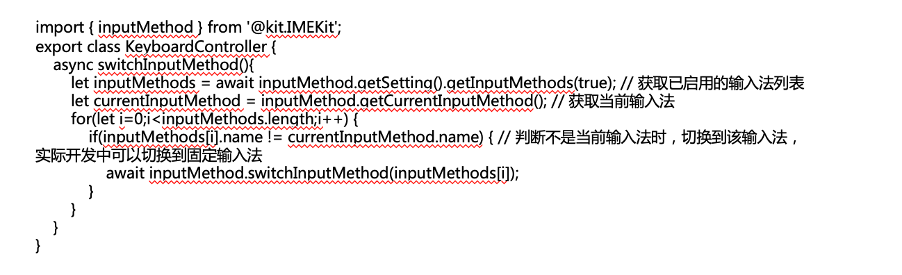

       切换输入法实现
IME Kit 提供了 switchInputMethod() 方法用于切换不同的输入法应用。
实现步骤:
1. 获取所有输入法应用: 使用 inputMethod.getSetting().getInputMethods(true) 方法获取所有已启用的输入法应用列表。
2. 获取当前输入法应用: 使用 inputMethod.getCurrentInputMethod() 方法获取当前输入法应用。
3. 切换输入法应用: 遍历所有输入法应用,并使用 inputMethod.switchInputMethod() 方法切换到目标输入法应用。
示例代码:
