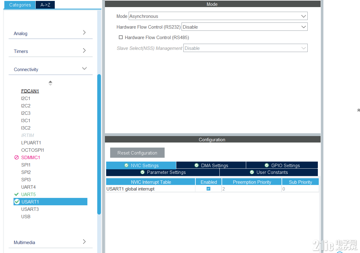

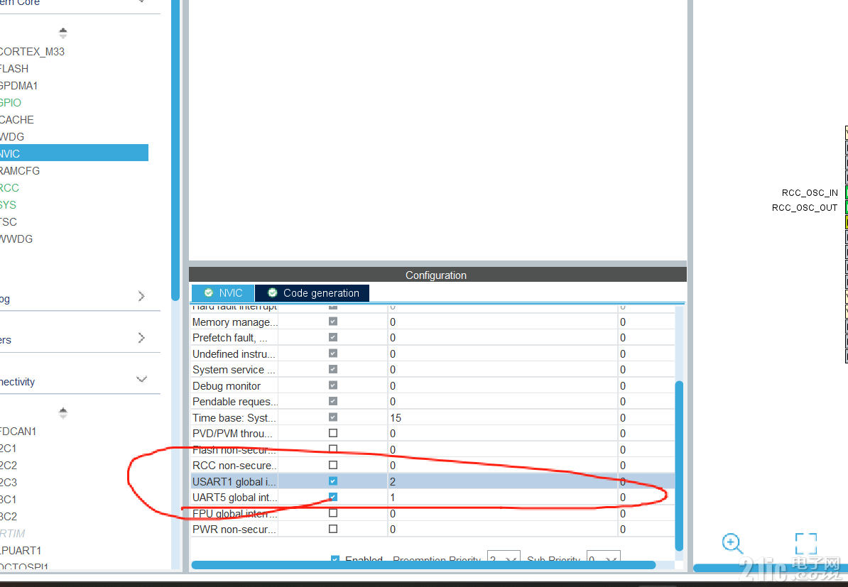

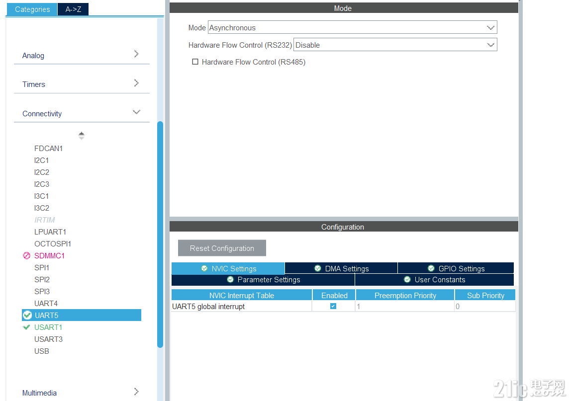

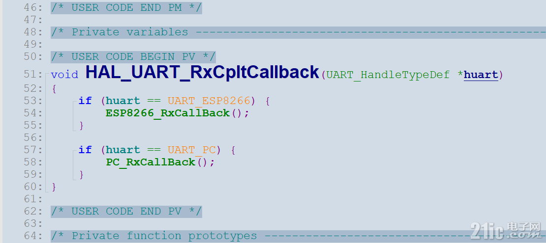

#申请原创# #技术资源# #申请开发板# 当使用STM32外接WIFI和蓝牙芯片时,绝大多数都是采用AT指令来进行通信测试的,这里我想借这个机会分享一个万能WIFI蓝牙AT指令测试工程,用它可以在通信早期尽快的测试WIFI和蓝牙芯片的通信功能,已检测连接有没有问题,硬件有没有故障。适合于任何使用串口进行AT指令通信的场合!!!采用循环队列加中断的方式实现,这里摒弃了DMA,因为有的MCU单片机没有DMA,所以直接使用中断加队列的方式来实现,方便移植到任何MCU上,甚至能支持最简单的MCS-51单片机。
整个原理就是把串口1 调试串口接收的AT指令发给ESP8266的数据串口5,然后把ESP8266的数据串口5收到的返回数据发给PC调试串口。
核心代码如下:

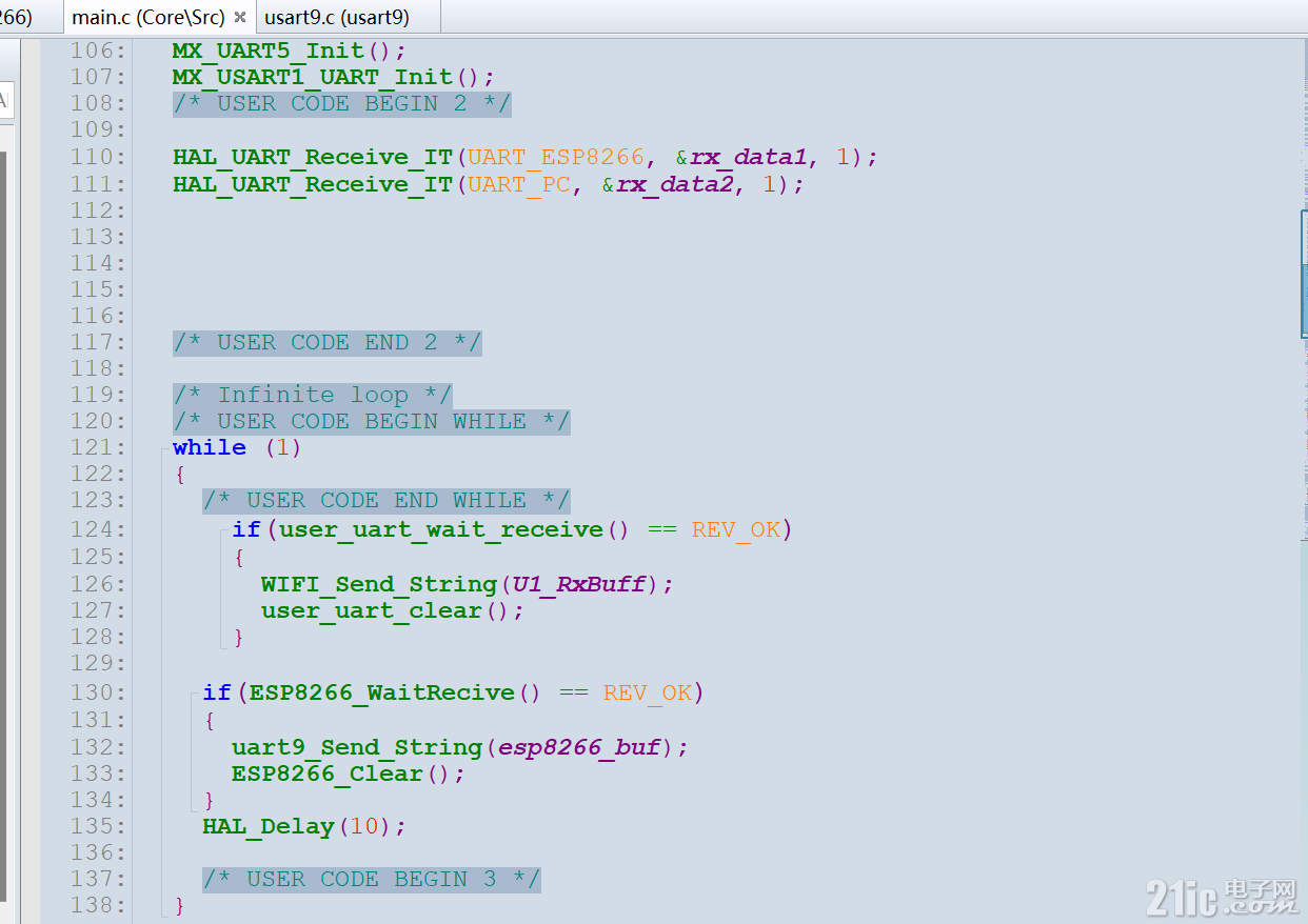

void HAL_UART_RxCpltCallback(UART_HandleTypeDef *huart)
    if (huart == UART_ESP8266) {
        ESP8266_RxCallBack();
    if (huart == UART_PC) {
        PC_RxCallBack();

  /* USER CODE BEGIN 2 */
  HAL_UART_Receive_IT(UART_ESP8266, &rx_data1, 1);
  HAL_UART_Receive_IT(UART_PC, &rx_data2, 1);
  /* USER CODE END 2 */
  /* Infinite loop */
  /* USER CODE BEGIN WHILE */
  while (1)
    /* USER CODE END WHILE */
          if(user_uart_wait_receive() == REV_OK)
                WIFI_Send_String(U1_RxBuff);
                user_uart_clear();
        if(ESP8266_WaitRecive() == REV_OK)
          uart9_Send_String(esp8266_buf);
          ESP8266_Clear();
        HAL_Delay(10);

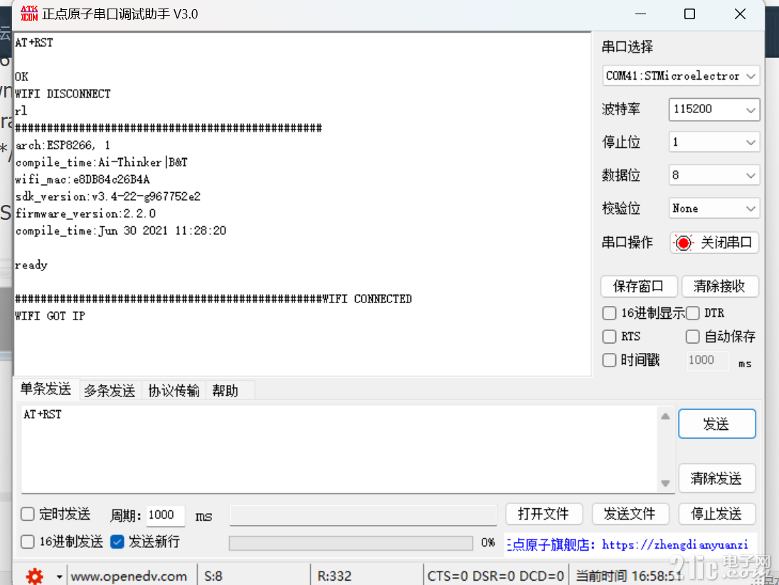

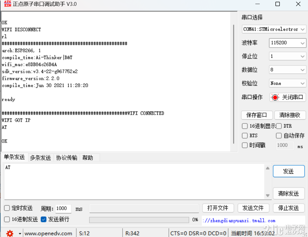

编译烧录
打开串口助手
经过测试,这个万能WIFI蓝牙AT指令测试神器功能正确!!!
