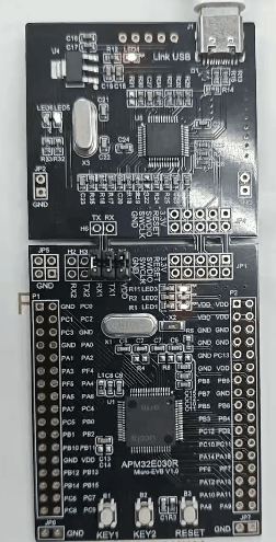

#申请原创# 1 在完成bsp移植,以及开发环境创建之后,本帖使用menuconfig配置一个rtthread工程,就是哪个朴实无华,用来控制GPIO的点灯项目。

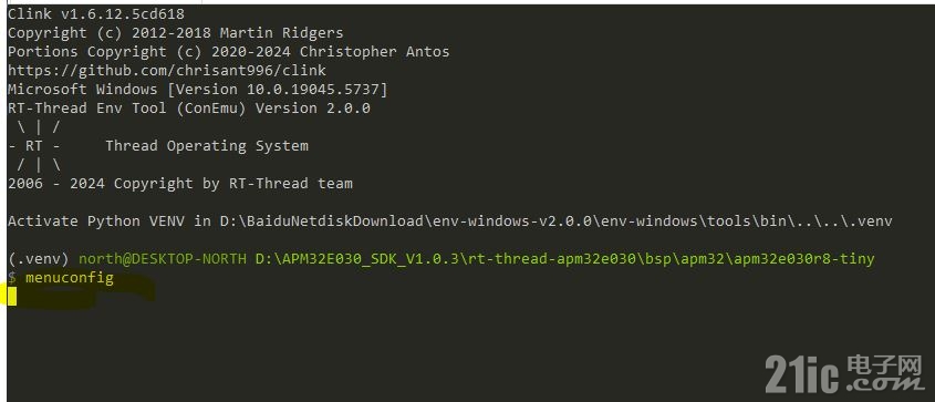

进入工程目录,输入menuconfig,
可以显示如下界面

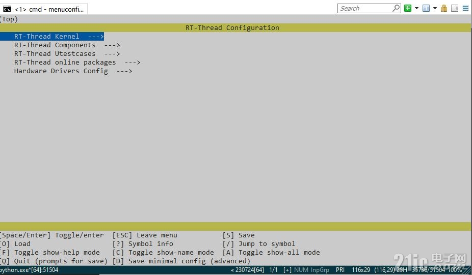

首先配置内核,主要是线程和cpu架构有关
然后是rtthread的堆栈深度等参数

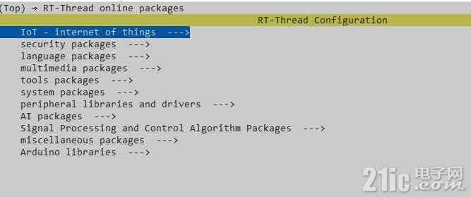

外部设备驱动包的下载,这个是联网的,可以下载多种包,从外设,到系统工具,ai工具等,可以自由选择,选择后就自动下载到工程。本项目的gpio点灯用不了那么高级的东东,所以就先不选了。

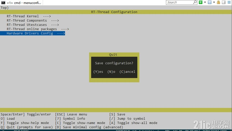

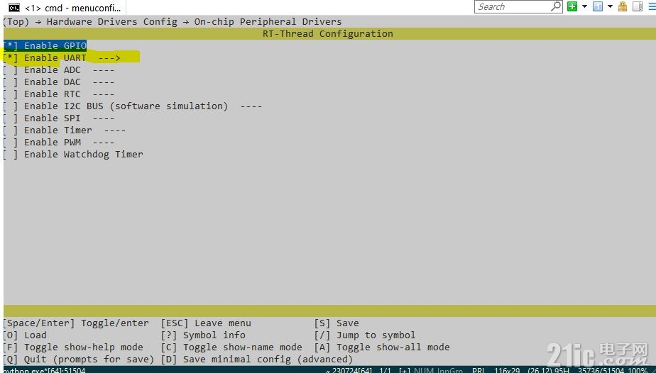

本项目最重要的就是选择芯片的硬件配置,一定要选中GPIO和uart

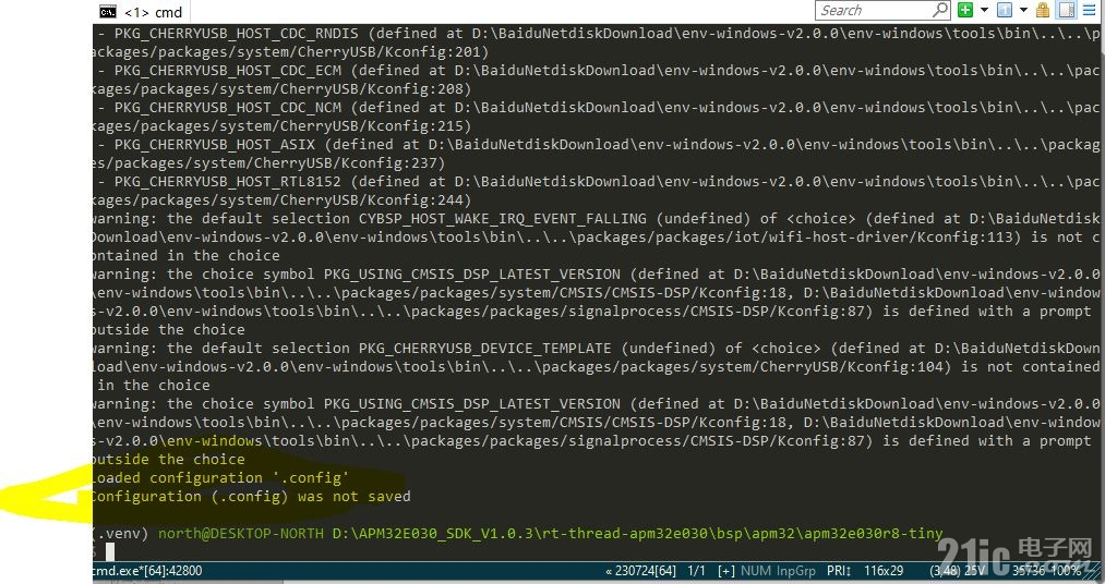

然后退出,选择保存或者不保存。
随后就是系统写入和配置,写入.config文件。
