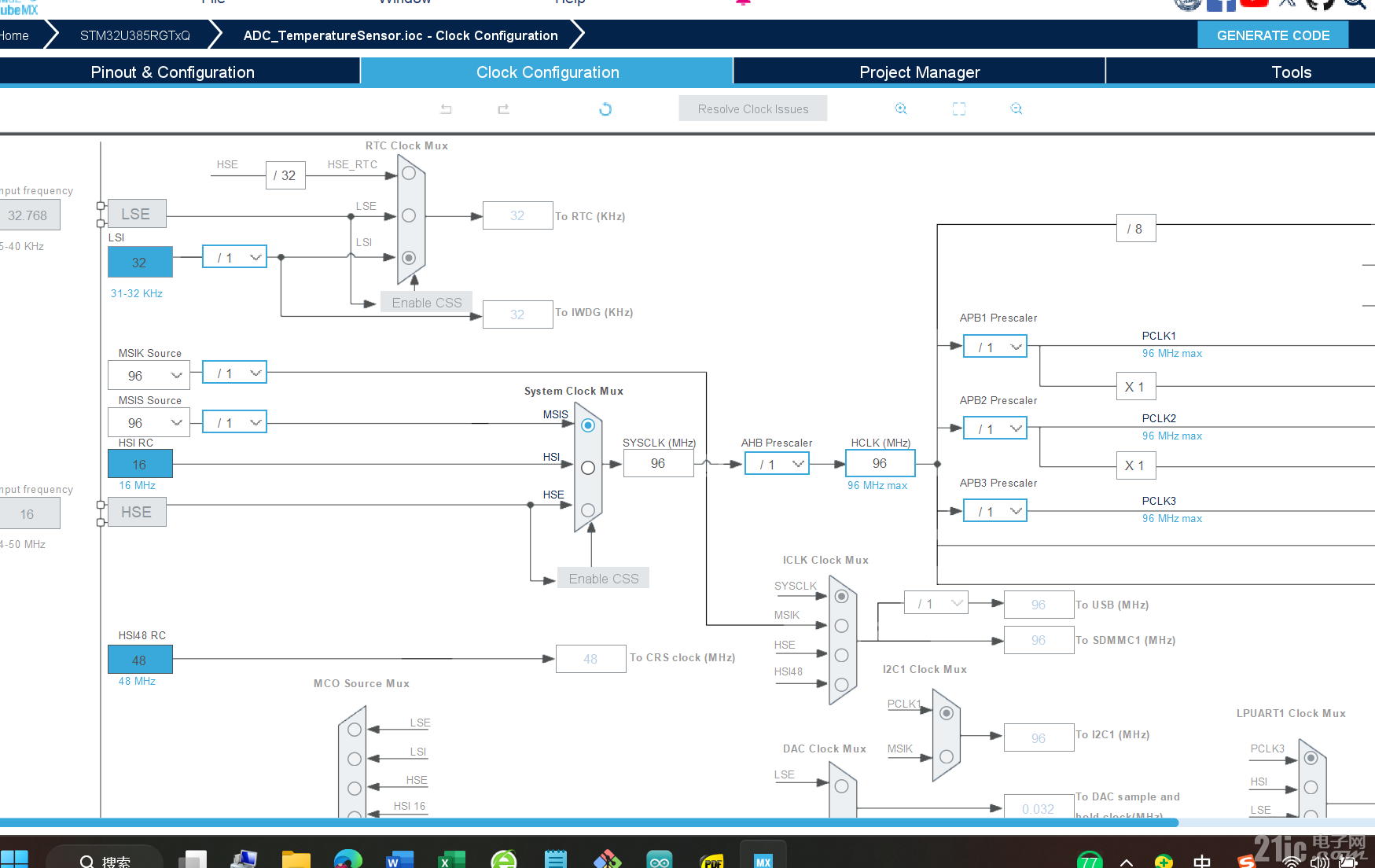

1.打开cubemx
使能ADC
2.时钟96MHZ
3.使能串口1作为调试接口

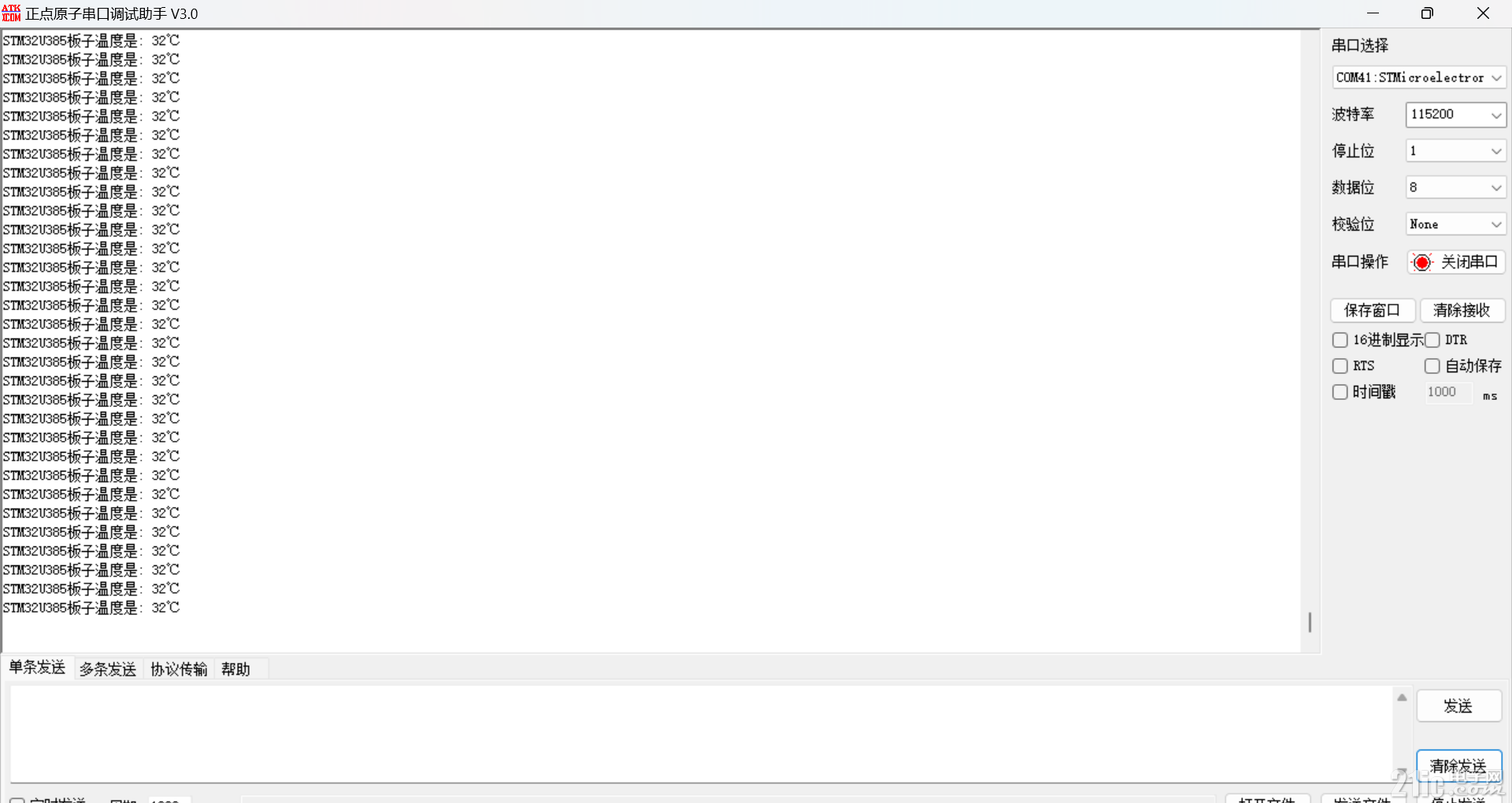

5.编译,烧录代码
6.打开串口助手
可以看到板子温度值为31度,非常的准确 3122268947fb4b796d.png 1555768947fb71d40d.png 3127068947fb8d3117.png
