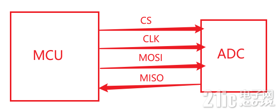

我们在使用ADC芯片时,往往都需要编写基于MCU和C语言的ADC芯片驱动代码,通过驱动代码以SPI总线等方式对ADC芯片的寄存器进行相关读写操作,并且读取ADC的采样数据。大部分ADC芯片的总线接口方式都是SPI,如下图所示:

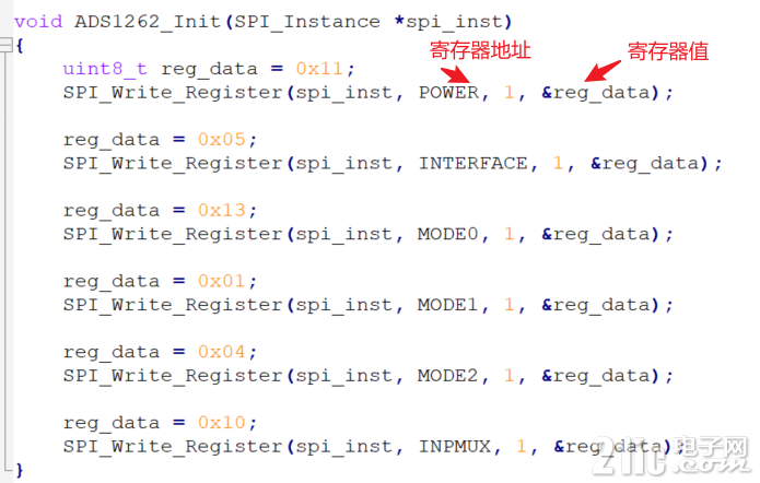

在驱动代码中,ADC芯片的初始化代码是非常重要的,即对ADC芯片的寄存器进行相关配置的代码,那究竟通过C语言以什么样的方式编写初始化代码会比较好呢?会便于后面调试修改呢?会增加代码可读性呢?接下来我就以TI的ADC芯片ADS1262为例向大家展示一下我这边的初始化代码及相关宏定义及枚举操作等。不过在这之前,我们先来看下下面的初始化代码:
即将寄存器值reg_data写入相应的ADC寄存器中,如果后面需要通过修改寄存器值进行芯片调试,估计还得去打开芯片手册看下每个寄存器的位定义,然后计算一下十六进制值,最后再修改reg_data的值去更新寄存器。所以,这种代码操作方式的效率是不是比较低?而且还容易出错,即使你把魔法数字改成宏定义方式也无济于事。
接下来看看我实现的这种方式。
我们先来看看ADC芯片的寄存器,主要讲解如下6个寄存器的操作,包括如下:
要想在代码调试时快速且精准的进行寄存器值修改,那就是要在代码中明确现在需要修改的是哪个寄存器的哪个位配置,以及可以配置哪些值,因此代码的相关名称怎么命名和C语言的相关技术如何使用就显得尤为重要了。因此,我们就需要通过枚举,宏定义和位运算符等操作进行初始化代码的编写。

  11.     write_byte = ADS1262_INTERFACE_REG_TIMEOUT(TIMEOUT_CONFIG_DISABLE) \
  12.                      | ADS1262_INTERFACE_REG_STATUS(STATUS_CONFIG_ENABLE) \
  13.                      | ADS1262_INTERFACE_REG_CRC(CRC_CONFIG_DISABLE);
  14.     ads1262_write_register(INTERFACE_REG, write_byte);
  15.
  16.     //config mode0 register
  17.     write_byte = ADS1262_MODE0_REG_REFREV(REFREV_CONFIG_NORMAL_POLARITY) \
  18.                      | ADS1262_MODE0_REG_RUNMODE(RUNMODE_CONFIG_CONTINUOUS_CONVERSION) \
  19.                      | ADS1262_MODE0_REG_CHOP(CHOP_CONFIG_DISABLE) \
  20.                      | ADS1262_MODE0_REG_DELAY(DELAY_CONFIG_NO_DELAY);
  21.     ads1262_write_register(MODE0_REG, write_byte);
  22.     //config mode1 register
  23.         write_byte = ADS1262_MODE1_REG_FILTER(FILTER_CONFIG_FIR_MODE) \
  24.                      | ADS1262_MODE1_REG_SBADC(SBADC_CONFIG_CONNECT_ADC1) \
  25.                      | ADS1262_MODE1_REG_SBPOL(SBPOL_CONFIG_PULLUP_MODE) \
  26.                      | ADS1262_MODE1_REG_SBMAG(SBMAG_CONFIG_0_5UA);
  27.     ads1262_write_register(MODE1_REG, write_byte);
  28.     //config mode2 register
  29.     write_byte = ADS1262_MODE2_REG_BYPASS(BYPASS_CONFIG_PGA_ENABLE) \
  30.                      | ADS1262_MODE2_REG_GAIN(GAIN_CONFIG_1V)\
  31.                      | ADS1262_MODE2_REG_DR(DR_CONFIG_7200SPS);
  32.     ads1262_write_register(MODE2_REG, write_byte);
  33.     //config input multiplexer register
  34.     write_byte = ADS1262_INPMUX_REG_MUXP(MUXP_CONFIG_AIN0) \
  35.                      | ADS1262_INPMUX_REG_MUXN(MUXN_CONFIG_AIN1);
  36.     ads1262_write_register(INPMUX_REG, write_byte);
  37.         ads1262_cs_set(ADS1262_CS_HIGH);
  38. }
通过以上的基于位或运算符的代码操作,后面如果需要修改某个寄存器的某个位值,直接用枚举值复制粘贴进行替换即可,而且可以保证准确无误。
虽然一开始对照寄存器进行代码编写时会比较繁琐费时,但这是事半功倍的操作,代码的可读性和可维护性是比较好的。
以上是个人见解,有更好的方式也欢迎分享,比如使用表驱动法等也是非常好的,方法很多,归根结底,目的是增加可读性和可维护性。
另外,对于其他的外置芯片驱动初始化代码,包括DAC芯片和EEPROM芯片等,同样可以以这种方式实现一劳永逸的操作。
