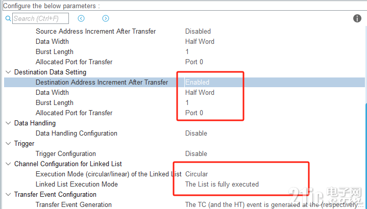

3.2 GPDMA的配置过程:
这里配置的时候需要注意下,字节的宽度,DMA的通道,使能DMA等等。

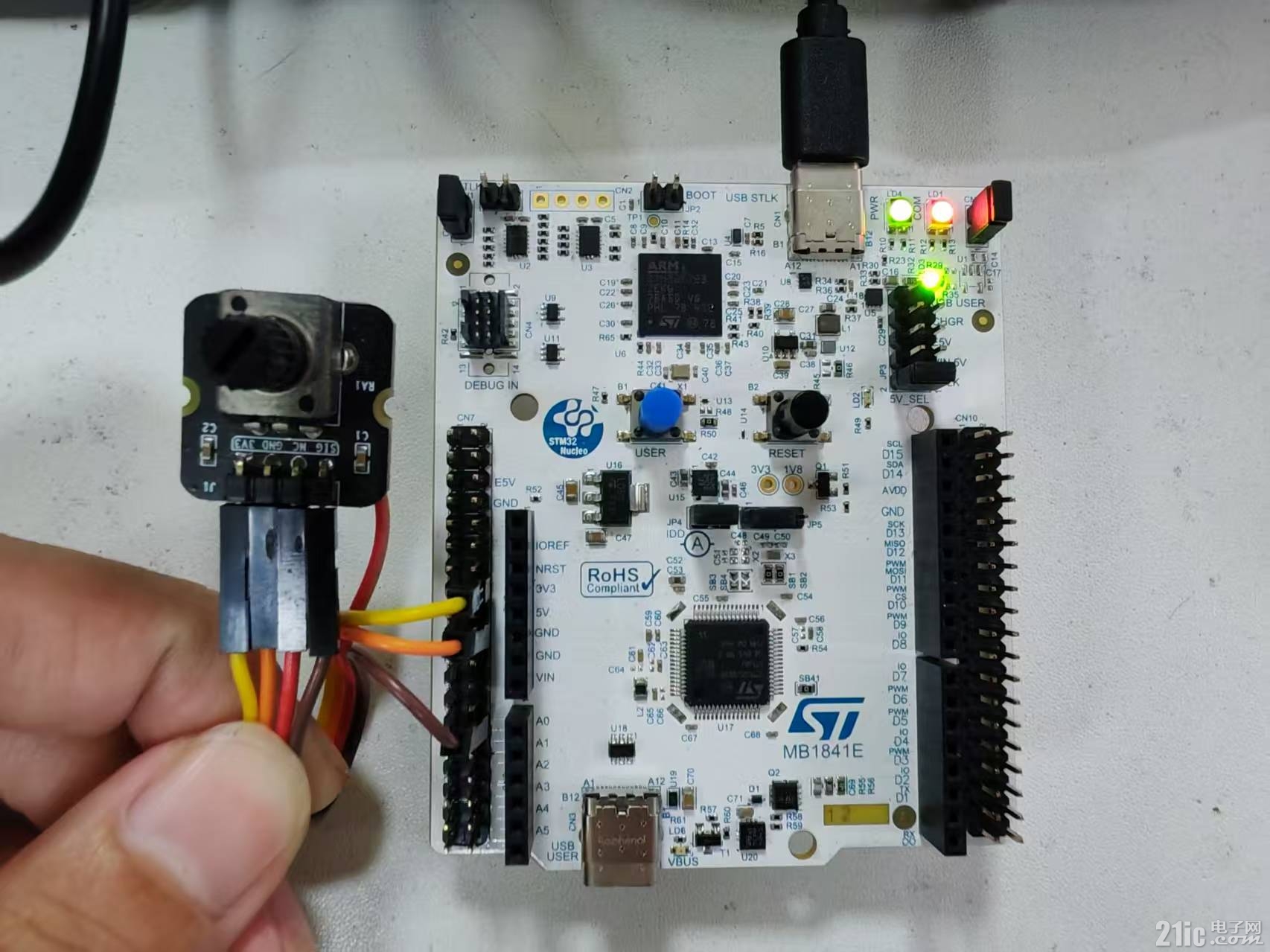

实物验证如下所示:
转动电位器可以看到采集的adc 数据的变化:
可以看到ADC采集的数据很稳定,个人感觉可以直接用到工业控制中的数据采集。

由于自己调试过ST的 使用DMA采集ADC的功能,发现U385系列在使用该方式时候还是与其他芯片有些区别的,首先就是DMA的配置,需要一些具体的配置,字节长度和模式,开始配置字节长度出现问题,导致采集的ADC的数据不会超过255(FF),翻看手册也是12位ADC,搞了半天也不清楚是哪里的问题,后来打开的ST提供的库函数,才发现是字节长度的问题。看来,从事嵌入式的工作,某个配置的错误,会让自己怀疑人生的。
