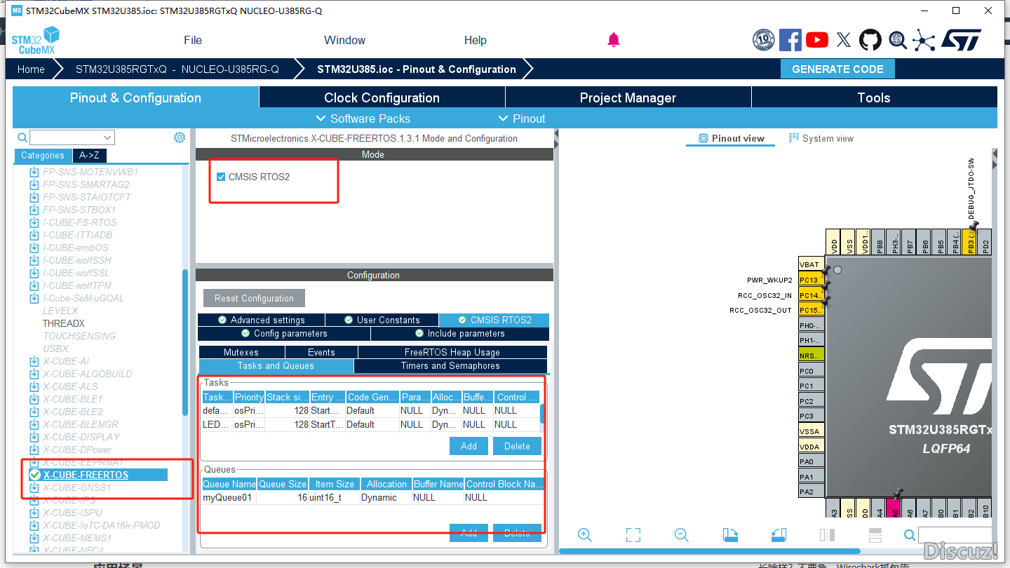

2.1 打开RTOS的软件支持包,这里我选中开发板的模式,串口,LED的引脚会自动配置好
2.2 有关于RTOS的一些配置信息,这里我们选择默认参数就好,
2.3 新建LED的闪烁任务
2.4 新建串口的输出任务

程序下载之后,可以看到LED任务和串口任务,可以正常运行。
