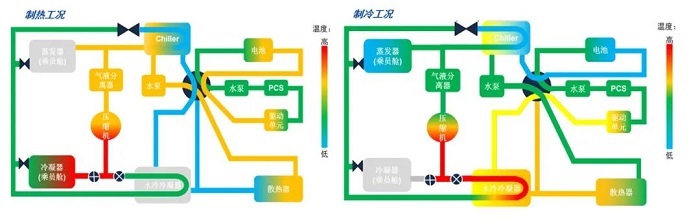

图1 特斯拉Model Y热管理系统拓扑示意图

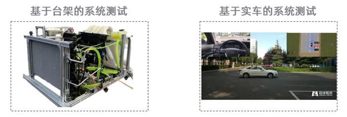

       然而传统的热管理控制系统开发测试主要依赖于真实台架和实车,测试手段相对落后,很难满足上述智能化、集成化背景下的热管理控制系统的功能验证目标,主要体现在以下几方面:
图2 整车热管理控制系统传统测试手段
  • 测试条件苛刻,验证成本高:需各类大型测试设备,高度依赖真实冷热系统,环境要求高,测试准备周期长,投入成本大。
  • 测试覆盖度不足:单测试系统难以覆盖所有工况,并且极端工况(如-30℃低温充电或高温散热失效)和部分故障场景的测试难以在真实台架或实车上实现。
  • 操作便利性低:测试系统通用性差,很难快速适配不同热管理构型,并且难以实现自动化测试。

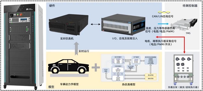

图3 整车热管理HIL基本方案
       在VTMS HIL中,系统通过I/O板卡采集VTMS对压缩机、水泵、电磁阀等执行器的驱动信号,并将信号传递给整车热仿真模型,模型经过准确模拟计算后,仿真出被控系统在VTMS控制下的各类状态,如温度、压力等,最后借助I/O板卡,将上述状态信息按照真实传感器特性转换为VTMS能识别的电气信号,从而实现VTMS闭环控制全链路的仿真测试。

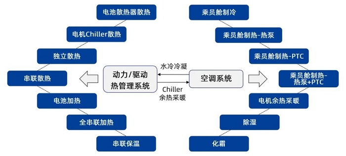

图4 整车热管理系统复杂控制模式示例

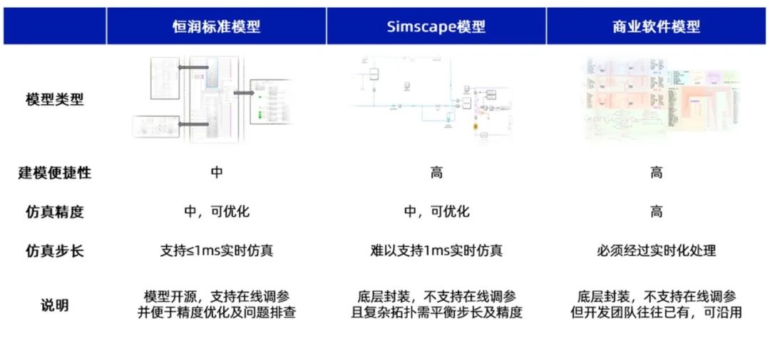

图5 各类整车热管理模型对比

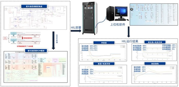

       商业软件搭建的系统模型精度高,但需要耗费巨大的计算资源,难以直接应用于对实时性要求高的HIL系统。经纬恒润具有丰富的高阶模型实时化处理经验,可确保高精度模型在HIL系统中以≤1ms步长实时运行。
图6 某OEM实时化模型开发及HIL运行示例

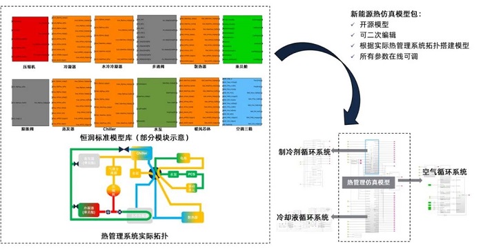

       经纬恒润的整车热仿真标准模型库中提供了丰富的标准模块,可以根据不同热管理拓扑灵活构建系统模型。同时模型完全开放,支持用户进行二次开发。经纬恒润标准模型充分考虑了实时计算需求,用户无需额外进行复杂处理,即可轻松满足HIL系统所需的1ms仿真步长要求。
图7 基于经纬恒润标准模型库的热管理系统模型开发

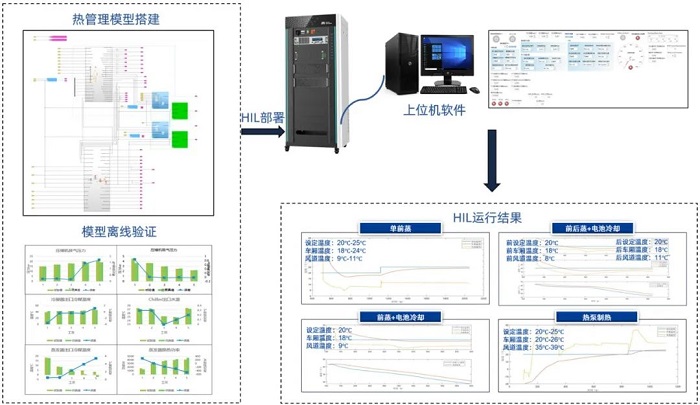

图8 某OEM经纬恒润标准模型定制开发及HIL运行示例

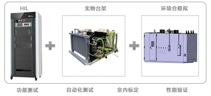

  • 具有更多的未来拓展能力。经纬恒润可以将HIL拓展应用至真实回路台架,为原有手动、静态台架提供自动、动态仿真测试能力,从而服务于热管理系统更准确的功能、性能验证,乃至标定测试。
图9 HIL+真实台架联合测试
