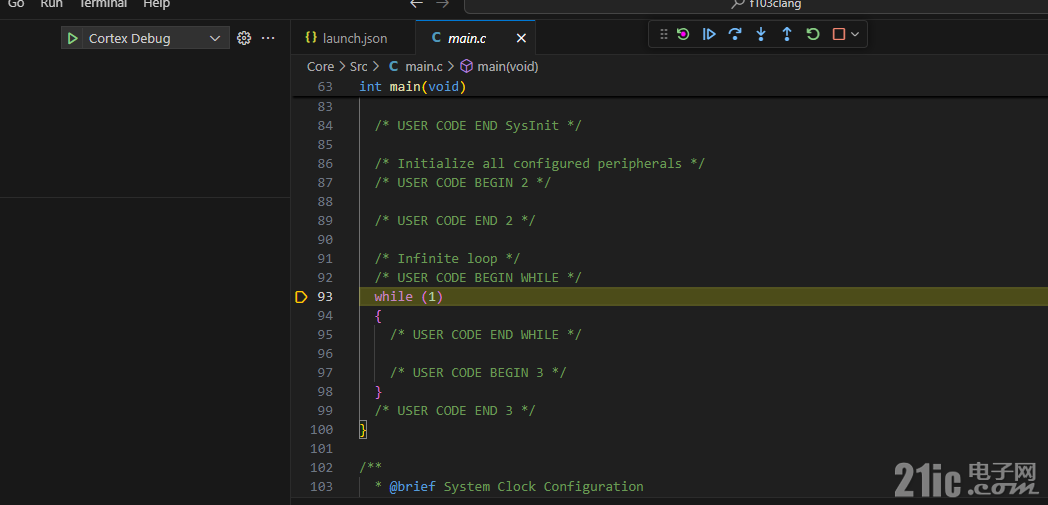

按流程创建了clang的工程,编译顺利,且可以自动连接st link启动调试,21ic不支持多个图片插入

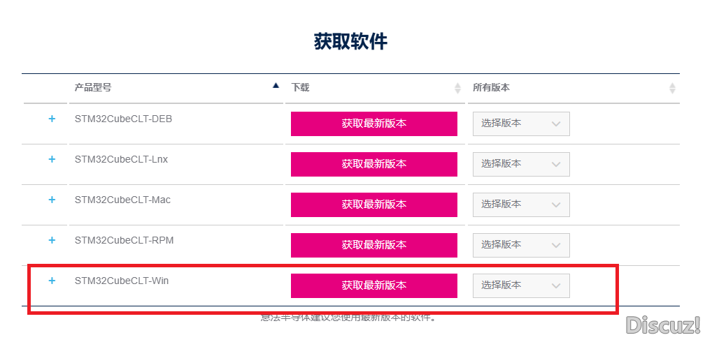

一、安装STM32CubeCLT
虽然原文中说可以自动安装,但还是手动踏实(而且我的VS CODE中并没有自动进行安装)
STM32CubeCLT下载地址:https://www.st.com.cn/zh/development-tools/stm32cubeclt.html
下载windows版本
下载解压后得到安装文件:st-stm32cubeclt_1.19.0_25876_20250729_1159_x86_64.exe(1GB)
注意安装文件不要放在中文路径,否则安装报错。
运行安装文件,下一步下一步就可以安装成功。
我安装到了C:\ST\STM32CubeCLT_1.19.0
可以看到安装了CMake,Ninja,arm编译工具链,clang,命令行烧录工具等
st-clt-env.cmd是我自己添加的配置环境用命令行文件,后面会介绍。
以上STM32CubeCLT安装完毕。

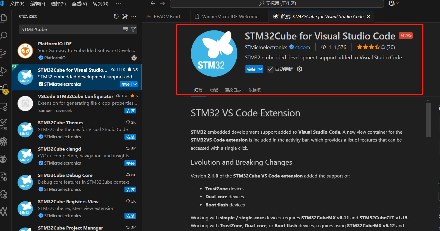

三、VS CODE安装扩展
根据原文要安装STM32Cube for Visual Studio Code
因为要用到CMake,所以最好再安装CMake Tools
安装这些扩展的方式就是在VS CODE中按
按钮,在扩展商店里搜索扩展名,点击安装。
安装完扩展后,左边会多出两个图标:
12.png CMAKE TOOLS
13.png STM32Cube for Visual Studio Code

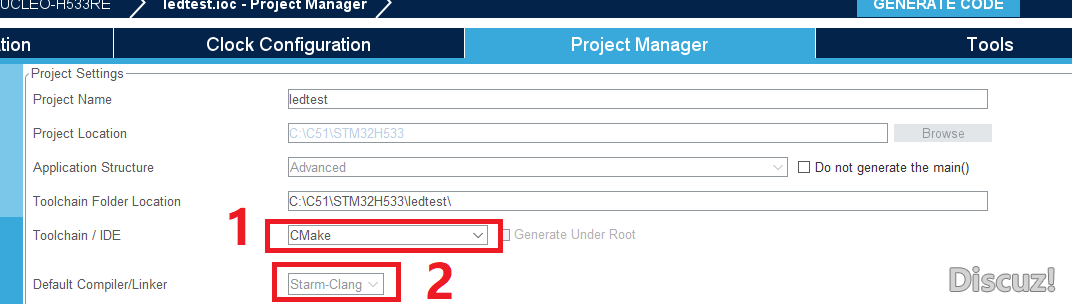

四、STM32CubeMX中新建工程
直接到最后一步,保存工程
Toolchain/IDC选择:CMake
Default Compiler/Linker选择:Starm-Clang
生成代码

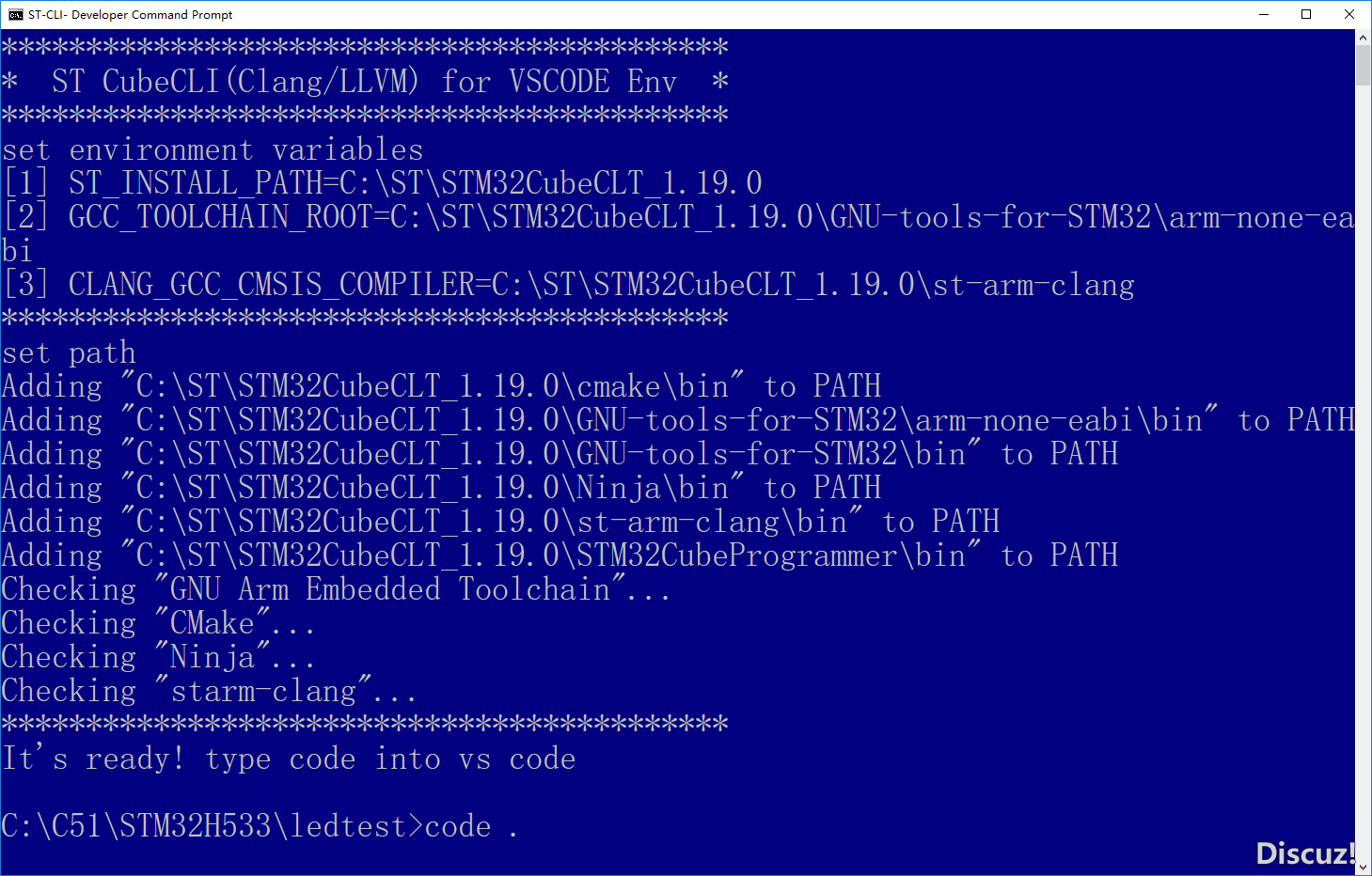

五、VS CODE基础环境搭建
如果未做任何处理直接用VS CODE打开上一步的生成文件夹,CMake一定会是一堆报错。为防止报错,我们需要给编译环境提供必要的环境变量、路径等等。
不知道ST是怎么实现这些的,没有深究,这里用命令行文件来实现。
在C:\ST\STM32CubeCLT_1.19.0中新建st-clt-env.cmd文件,内容如下:
  1. @if not defined _echo echo off
  2. set errors=0
  3. goto main
  4. :AddToPath
  5.   if exist "%~1" (
  6.         echo Adding %1 to PATH
  7.     set "PATH=%~1;%PATH%"
  8.   )
  9.   goto :EOF
  10. :VerifyExe
  11.   echo Checking %1...
  12.   cmd /c %2 >NUL 2>NUL
  13.   if %ERRORLEVEL% neq 0 (
  14.     echo ERROR: %1 is required but was not found.
  15.     set /a errors += 1
  16.   )
  17.   goto :EOF
  18. :main
  19. echo *******************************************
  20. echo *  ST CubeCLI(Clang/LLVM) for VSCODE Env  *
  21. echo *******************************************
  22. echo set environment variables
  23. echo [1] ST_INSTALL_PATH=C:\ST\STM32CubeCLT_1.19.0
  24. echo [2] GCC_TOOLCHAIN_ROOT=C:\ST\STM32CubeCLT_1.19.0\GNU-tools-for-STM32\arm-none-eabi
  25. echo [3] CLANG_GCC_CMSIS_COMPILER=C:\ST\STM32CubeCLT_1.19.0\st-arm-clang
  26. echo *******************************************
  27. set "ST_INSTALL_PATH=C:\ST\STM32CubeCLT_1.19.0"
  28. set "GCC_TOOLCHAIN_ROOT=C:\ST\STM32CubeCLT_1.19.0\GNU-tools-for-STM32\arm-none-eabi"
  29. set "CLANG_GCC_CMSIS_COMPILER=C:\ST\STM32CubeCLT_1.19.0\st-arm-clang"
  30. rem Set the CMake generator explicitly
  31. set CMAKE_GENERATOR=Ninja
  32. echo set path
  33. call :AddToPath "%ST_INSTALL_PATH%\cmake\bin"
  34. call :AddToPath "%ST_INSTALL_PATH%\GNU-tools-for-STM32\arm-none-eabi\bin"
  35. call :AddToPath "%ST_INSTALL_PATH%\GNU-tools-for-STM32\bin"
  36. call :AddToPath "%ST_INSTALL_PATH%\Ninja\bin"
  37. call :AddToPath "%ST_INSTALL_PATH%\st-arm-clang\bin"
  38. call :AddToPath "%ST_INSTALL_PATH%\STM32CubeProgrammer\bin"
  39. call :VerifyExe "GNU Arm Embedded Toolchain" "arm-none-eabi-gcc --version"
  40. call :VerifyExe "CMake" "cmake --version"
  41. call :VerifyExe "Ninja" "ninja --version"
  42. call :VerifyExe "starm-clang" "starm-clang --version"
  43. echo *******************************************
  44. cd C:\C51\stm32h533\ledtest
  45. echo It's ready! type code into vs code
  46. exit /b %errors%
其中的环境变量
是starm-clang.cmake、gcc-arm-none-eabi.cmake两个文件要求的,不设置CMAKE报错
在桌面上建一个CMD的快捷方式:ST-CLI- Developer Command Prompt
快捷方式的属性如下:
目标内容为:C:\WINDOWS\system32\cmd.exe /k "C:\ST\STM32CubeCLT_1.19.0\st-clt-env.cmd"
这样每次按这个快捷方式,就可以搭建好CLANG & VS CODE所需的外部环境。
运行一下:
输入code . 进入vs code

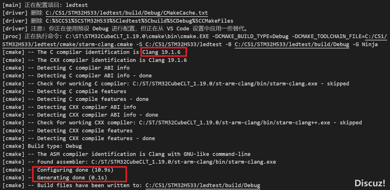

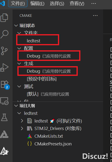

六、VS CODE中的操作
如果一切正确,进入VS CODE,会自动进行CMAKE配置,生成build文件夹及相关文件
在CMAKE TOOLS扩展中如下配置:

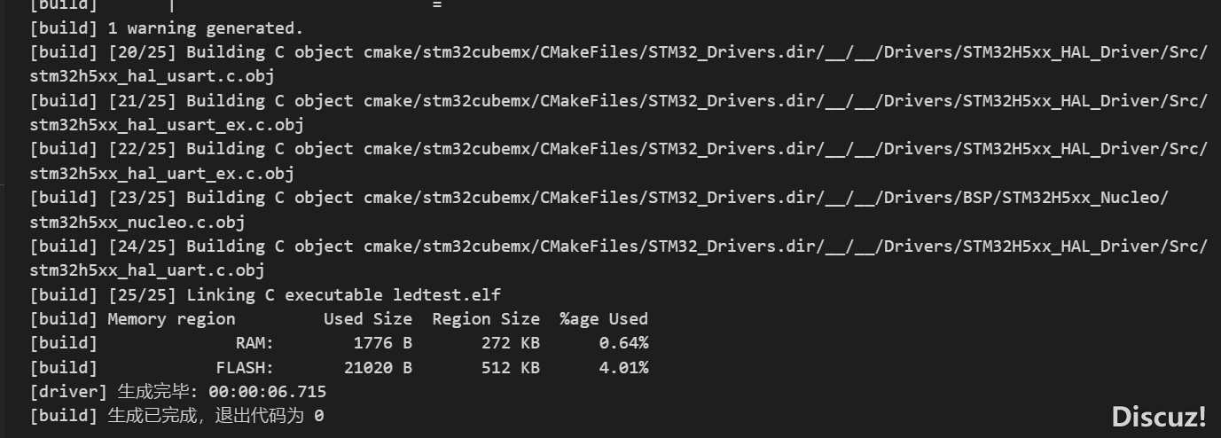

按生成,进行编译
编译输出:

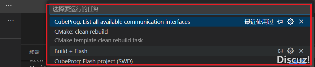

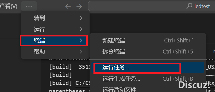

运行终端任务
可以看到和编译、清除相关的命令,还有烧录命令。

尝试使用:
