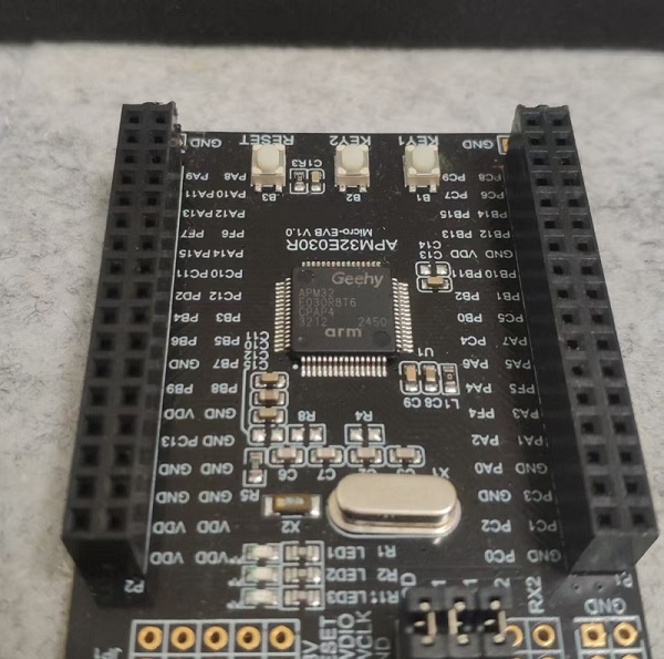

打开外包装,极海使用了精心设计的纸盒,盒子内部由防静电袋包裹的APM32E030R。专业,看着也特别地舒服!

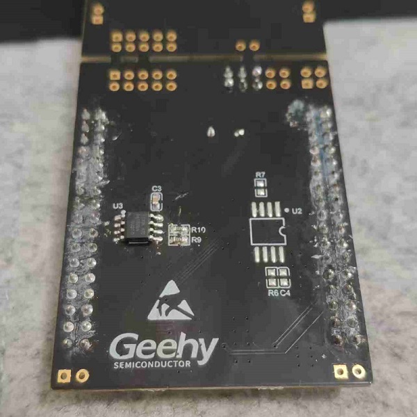

APM32E030R开发板是黑色的沉金PCB设计,有些神秘,也显得高大上。既然拿到手要进行评测,我也就干脆焊接上排座,以及背面预留的EEPROM器件——AT24C02芯片,当然也包含两个上拉电阻和去耦电容。

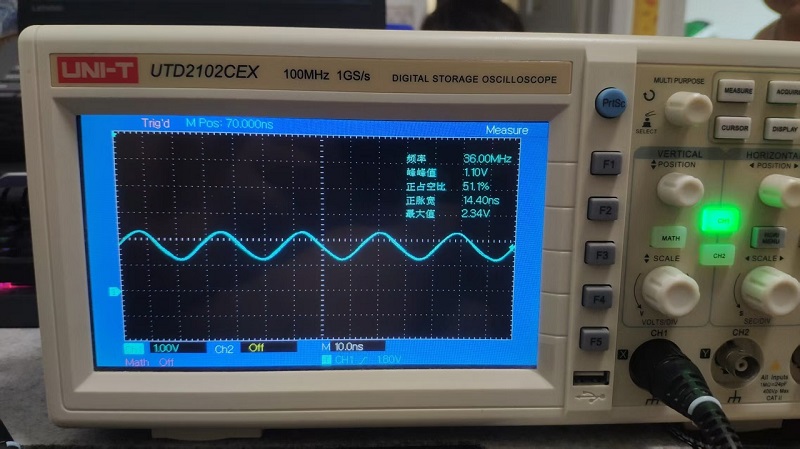

为了验证芯片的时钟树配置正确,我们通过MCO输出PLL主频的2分频。我们还初始化板载LED灯,用于验证GPIO输出是否正确。计划有了,我们说干就干。
主频72MHz
极海APM32E030R系列MCU,虽然内核采用Cortex-M0+,但其主频高达72MHz。板载的时钟输入为8MHz,故我们通过PLL倍频9倍,升至72MHz最高主频。为我们后续的评测与DIY提供最强的性能支撑。HSE的原理图如下:

初始化完成HSE时钟及系统主频之后,再配置MCO输出。代码如下:
 * @brief:  config PA8 for MCO output pin
 * @param:
 * @return:
 * @note:
void bsp_mco_output(void)
  GPIO_Config_T gpioConfig;
  RCM_EnableAHBPeriphClock(RCM_AHB_PERIPH_GPIOA);
  GPIO_ConfigPinAF(GPIOA, GPIO_PIN_SOURCE_8, GPIO_AF_PIN0);
  gpioConfig.pin = GPIO_PIN_8;
  gpioConfig.mode = GPIO_MODE_AF;
  gpioConfig.outtype = GPIO_OUT_TYPE_PP;
  gpioConfig.speed = GPIO_SPEED_50MHz;
  gpioConfig.pupd = GPIO_PUPD_NO;
  GPIO_Config(GPIOA, &gpioConfig);
  RCM_ConfigCOC(RCM_COC_PLLCLK_DIV_2);
PA8引脚与示波器的连接图:

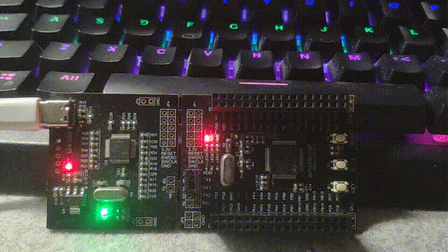

LED灯
LED灯在项目里面主要用于工作状态指示,绿色代表工作正常,快闪一般代表工作异常。接下来,我们看看APM32E030R开发板上板载LED是连接到哪个GPIO引脚的:
我们将PB6和PB7两个GPIO初始化为输出方向,开漏模式,驱动能力为弱。这样,电路上形成灌电流的方式来开启LED灯。两个LED灯我们设计成一个快闪(5Hz)和一个慢闪(1Hz),GPIO初始化代码与控制代码如下:

代码码完了!按”F7"开始编译,下载,运行,看看效果怎么样!
从示波器可以清楚看到MCO引脚输出36MHz的方波,符合我们主频72MHz的预期。也能通过LED的闪烁看到我们的开发环境搭建是正常的。
