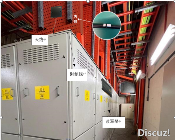

环网柜在城市配电网中广泛应用,其内部电气连接点众多,长期高负荷运行下易出现过热问题。RFID测温技术能够对环网柜内的电缆头、断路器触头等关键部位进行精准温度监测。采用抗金属设计的RFID温度标签,可直接固定在金属表面,不受金属屏蔽影响,确保温度数据的准确采集和传输 。
