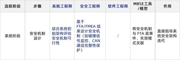

  • 系统阶段,根据客户输入的功能安全目标得到潜在失效模式,在系统初始架构的基础上进行FTA/FMEA分析,得到安全机制;结合客户输入的功能安全需求分析得到技术安全需求,最后得出系统安全架构。

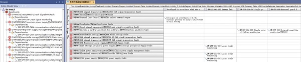

安全分析(FTA/FMEA):
图2 FTA分析
图3 FMEA分析
安全机制设计:
图4 安全机制设计
