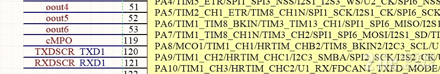

[APM32F4] APM32F407IGT6 TMR13 PA6生不成PWM波
Tom952331 发表于 2025-8-18 13:15 | 显示全部楼层 |阅读模式
先上程序

原理图
请问高手,哪里有错?谢谢

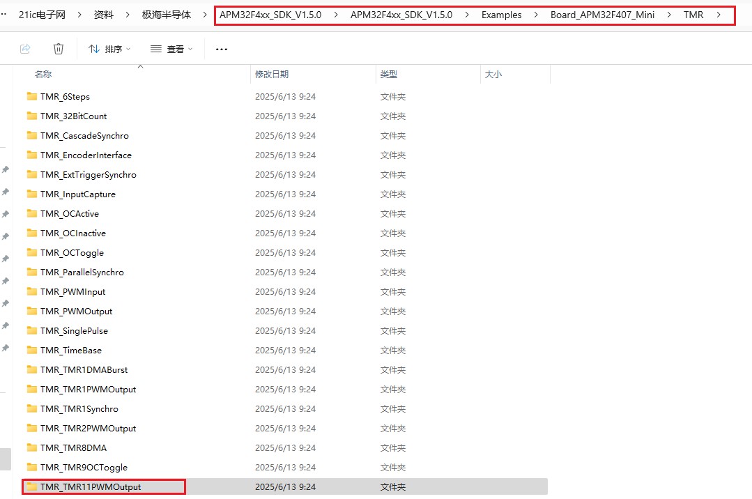

dffzh 发表于 2025-8-20 13:48 | 显示全部楼层
定时器13的初始化代码配置,貌似没看出有什么明显的问题;
另外,我看官方SDK的demo用的是定时器11,定时器11和定时器13都属于通用定时器,其配置应该一模一样。
确定不是其他代码什么的造成的吗?
你可以直接用官方SDK的demo反向测试一下PB9(对应定时器11的通道1输出)是否可以输出PWM波形:
