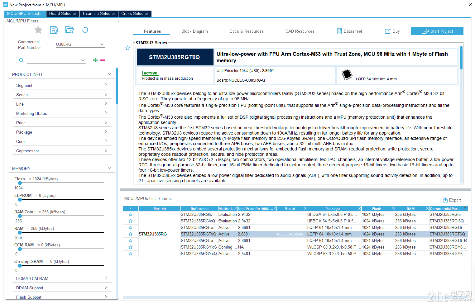

3.1 选择芯片型号
打开STM32CubeMX,通过菜单File→New Project打开新建项目窗口,在弹出的界面中选择“Board Selector”标签页:
其中,具体操作步骤为:
  • 在Commercial Part Number栏中输入U385RG,并回车;
  • 在MCUs/MPUs List下方选中Board列有NUCLEO-U385RG-Q的一行;
  • 点击右上角Start Project按钮;
  • 弹出TrustZone设置的话框,选择Witout TrustZone activated;

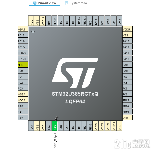

3.2 设置引脚功能
在STM32CubeMX的Pinout View中,找到PA5引脚,将其设置为GPIO_Output:

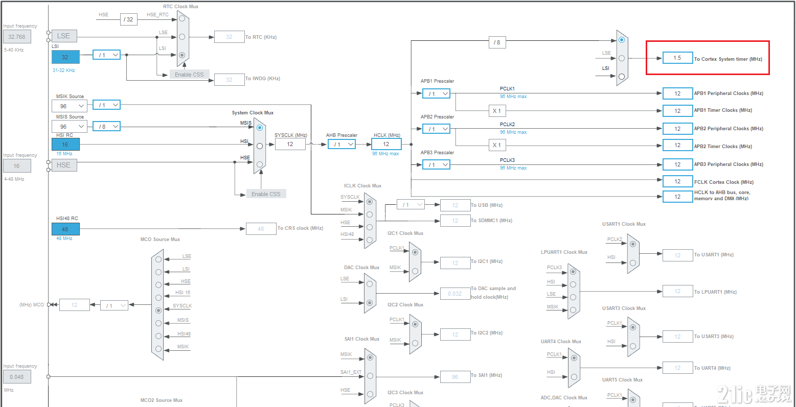

3.3 CPU时钟频率
默认的CPU时钟频率为1.5MHz,可以正常运行LED闪烁,可以不修改(CPU频率越高,功耗也会越高):

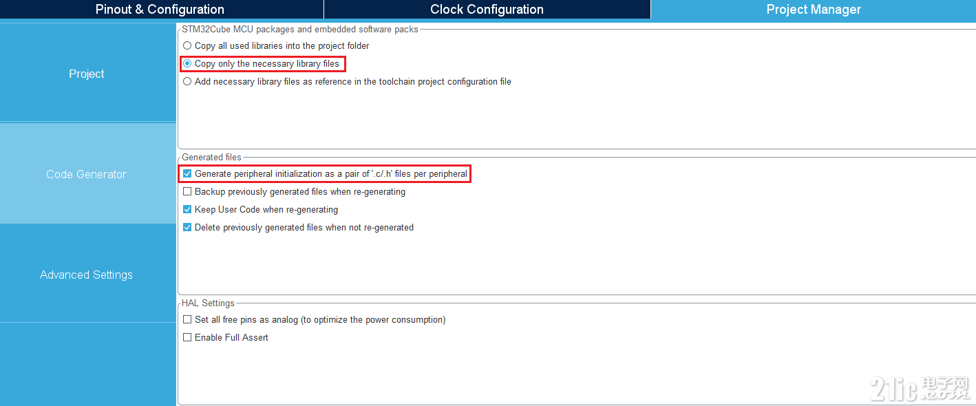

3.4 生成CMake项目
完成引脚功能修改后,在STM32CubeMX中,切到Project Manager标签页,Toolchain/IDE选择CMake,如下图:
切换到Code Generator设置,选择Copy only the necessary library files和Generate peripheral initialization as a pair of ‘.c/.h’ per peripheral,如下图:

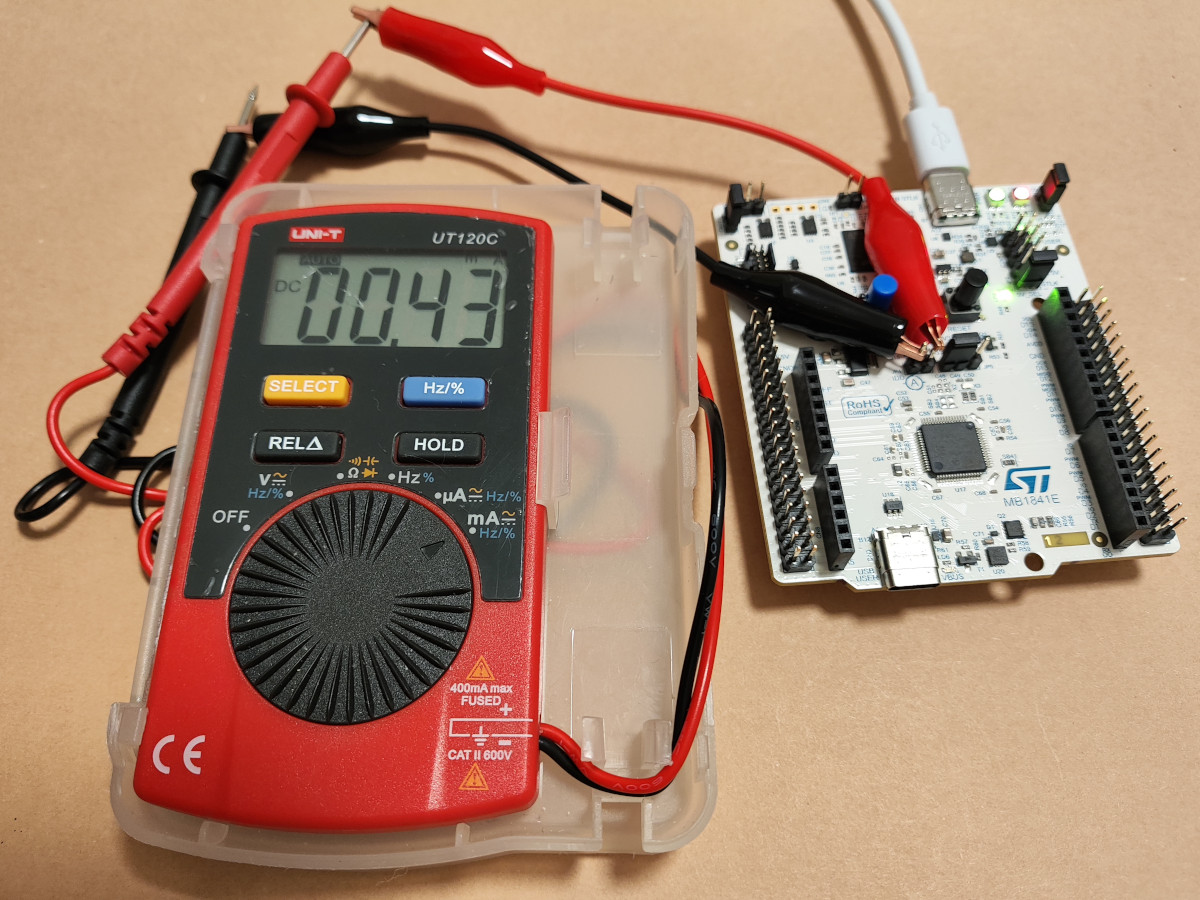

这样就可以正常闪烁板载LED灯,此时万用表测到的电流为1.19mA:

SMPS供电后,万用表测到的电流降低到0.43mA:

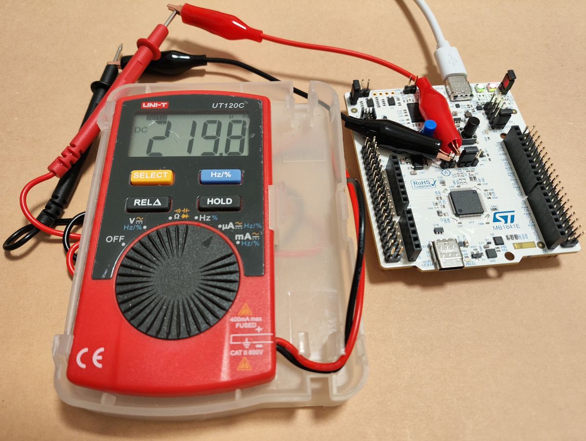

4.4 Sleep模式
进入Sleep模式的代码稍微复杂一点,带有两个参数:
  HAL_PWR_EnterSLEEPMode(PWR_MAINREGULATOR_ON, PWR_SLEEPENTRY_WFI);  // 进入 Sleep 模式
两个参数可用的值,在接口注释上有说明:
进入Sleep模式后,CPU暂停执行,但会被中断唤醒,包括SysTick中断,而STM32 HAL库初始化默认会启用SysTick中断。因此,如果只加了上面的一行代码,并不能进入休眠模式,需要在前面加入一行停止SysTick的调用:
HAL_SuspendTick(); // 关闭 SysTick 中断
修改后,完整的测试循环代码如下:
  /* Infinite loop */
  /* USER CODE BEGIN WHILE */
  HAL_PWREx_ConfigSupply(PWR_SMPS_SUPPLY); // 配置 SMPS 作为电源
  // 先闪烁 10 次
  for (int i = 0; i < 10; i++) {
    HAL_GPIO_TogglePin(GPIOA, GPIO_PIN_5);
    HAL_Delay(500);
  HAL_GPIO_WritePin(GPIOA, GPIO_PIN_5, GPIO_PIN_RESET); // 熄灭 LED
  while (1) {
    HAL_GPIO_TogglePin(GPIOA, GPIO_PIN_5); // 这里不闪烁,表示正常进入了Sleep模式,CPU暂停执行了
    HAL_Delay(1000);
  /* USER CODE END 3 */
进入Sleep模式后,万用表测到的电流为219.8uA:

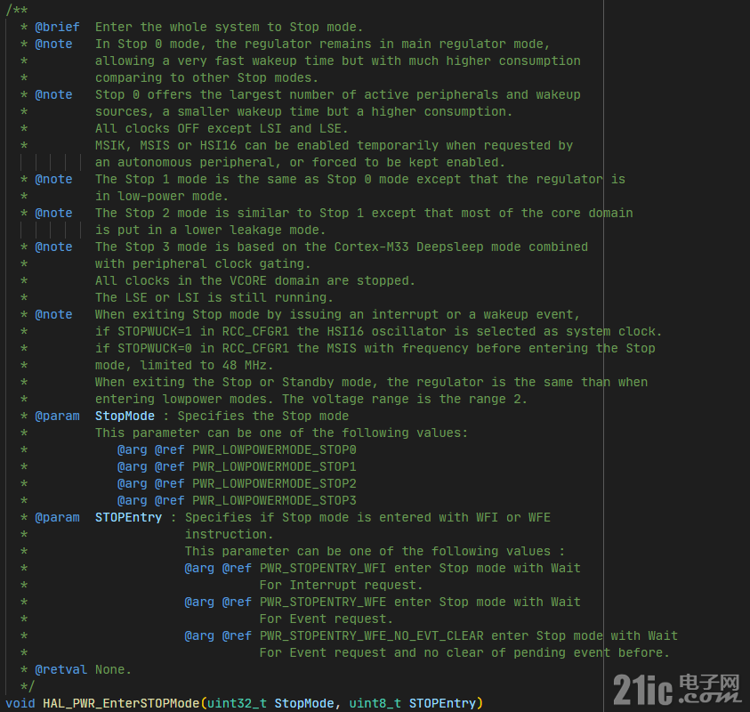

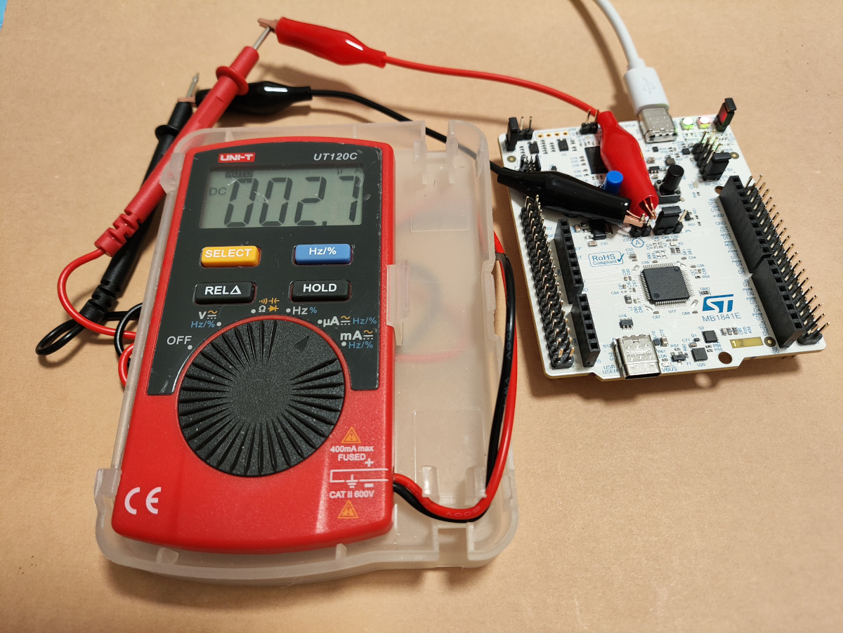

4.5 Stop模式
和进入Sleep模式类似,进入Stop模式的HAL接口,也带有两个参数如下:
HAL_PWR_EnterSTOPMode(PWR_LOWPOWERMODE_STOP0, PWR_STOPENTRY_WFI); // 进入 Stop 模式
类似的,接口注释说明了两个参数都可以使用哪些值:

进入Stop 3模式后,测到的电流为2.7uA:
