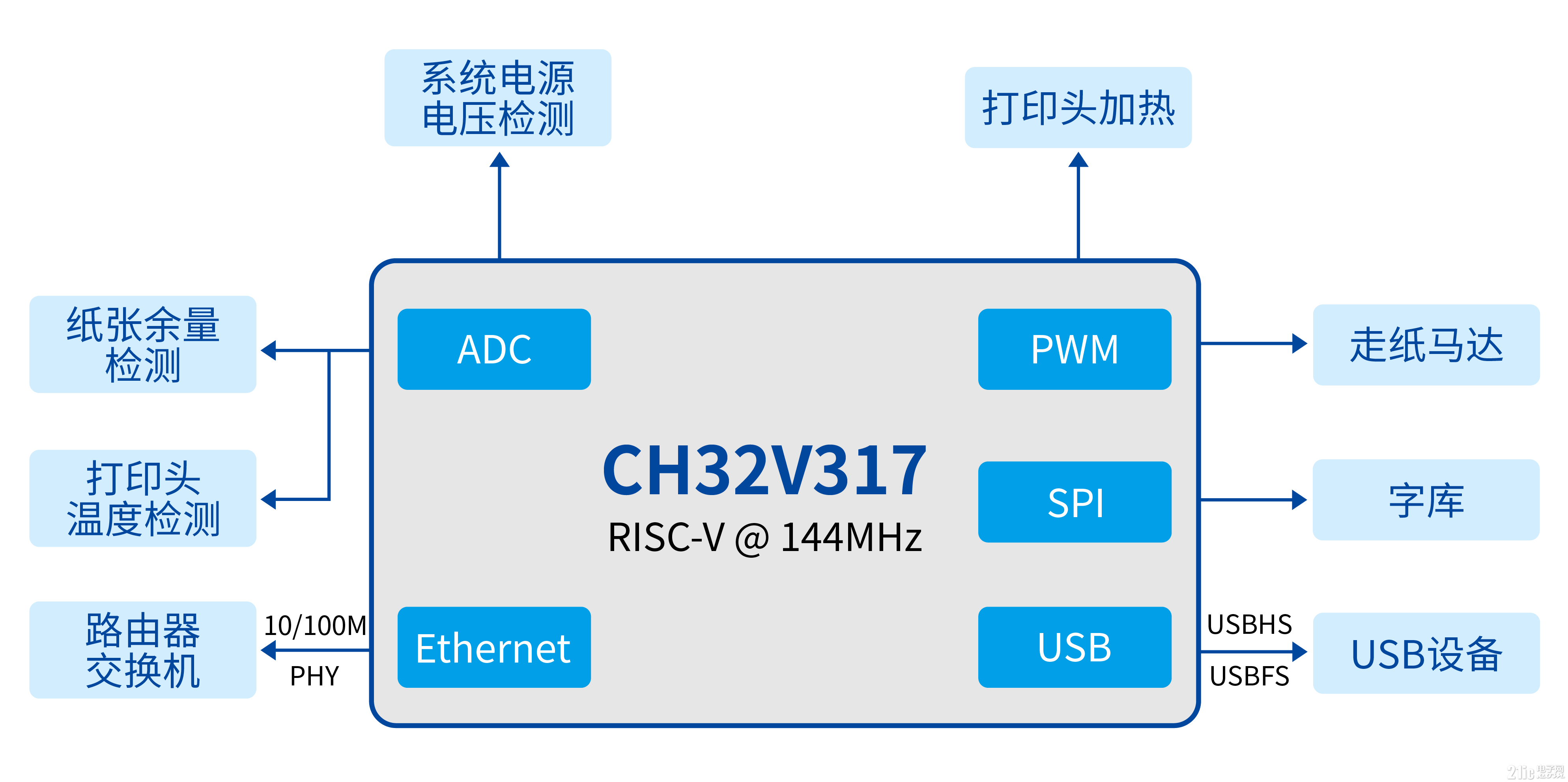

应用框图
方案特点
  • 定时器支持带死区控制的互补PWM输出,用于马达走纸驱动
  • 高速SPI,方便连接SPI FLASH,做字库数据存储
  • 内置百兆以太网PHY收发器,集成度高,BOM更加精简,PCBA走线简洁
  • MCU支持480Mbps高速USB,可实现与外部设备的高速数据传输
  • 支持单精度浮点指令和快速中断响应,运算能力强,可快速处理复杂的打印任务和多终端协同指令
  • 配备8组串口,可同时连接多个外部设备,如扫码枪、传感器等,满足多设备联动需求
