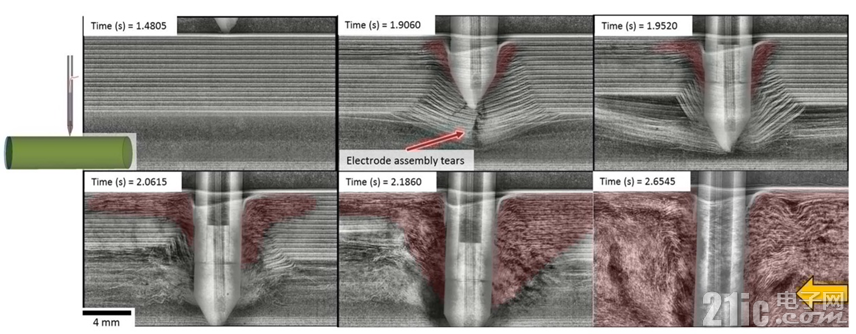

穿刺(Penetration):
尖锐物体刺穿电池时,会直接破坏隔膜并引发内短路。穿刺过程中,电池内部的电解液可能泄漏,进一步加剧热失控风险。
图2.电池穿刺过程

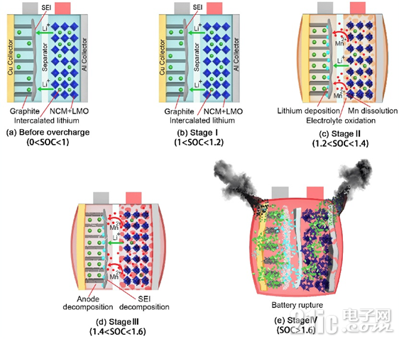

过充(Overcharge):
充电电压超过上限时,锂不断从正极移出,导致正极材料(如NCM、LCO)的结构变得不稳定,可能发生结构坍塌并释放氧气,氧气与电解液反应产生大量热量。同时,负极石墨中的锂会逐渐饱和,过充到一定程度后无法再容纳锂,就会在负极表面析出锂枝晶,刺穿隔膜引发内短路。目前的研究表明,电解质的氧化反应、锂枝晶与电解质之间的反应对过充过程中的发热贡献最大。
图3.过充电导致的热失控

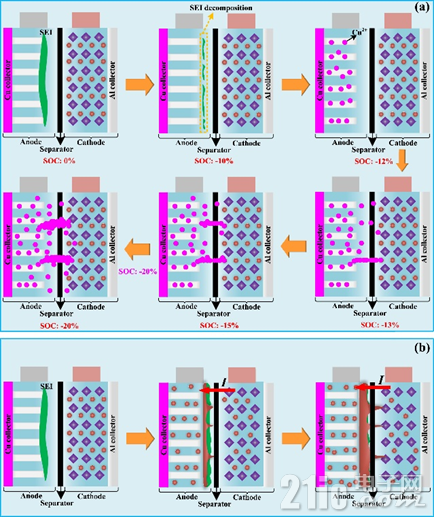

过放(Overdischarge):
放电至电压过低时,负极铜集流体会溶解并迁移至正极,形成铜枝晶,刺穿隔膜导致内短路。此外,过放会破坏SEI膜,导致电解液与负极直接反应放热。下图展示了过放电过程中的铜溶解过程以及过放电引起内短路的形成过程。铜沉积导致的内部短路发生在电池过放电至 SOC小于-12% 之后,并在进一步的过放电过程中变得更加严重。
图4.过放电导致的热失控

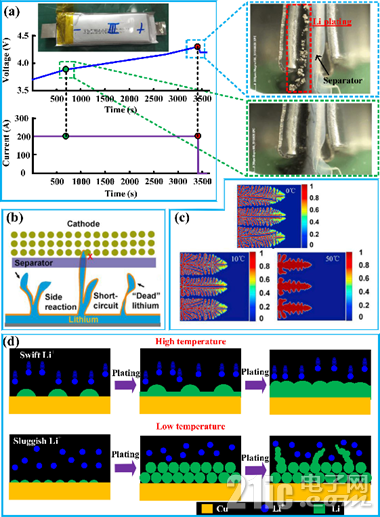

图5.过放电导致的内短路(左)、析锂导致的内短路(右)

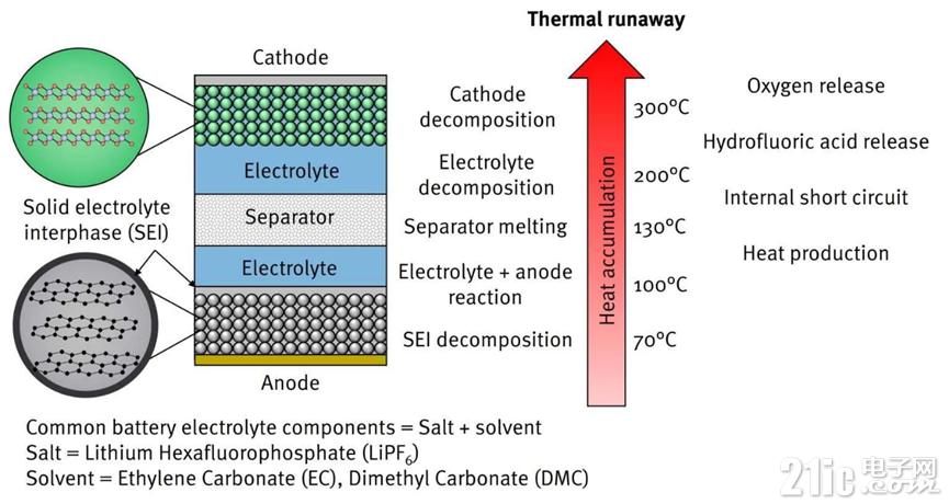

当电池温度超过约70 °C时,SEI(固态电解质界面)膜开始分解,使电解液得以接触新鲜的石墨表面。SEI膜的重建过程通常伴随放热,从而进一步升高温度。若温度继续升高并超过约130 °C,由聚乙烯或聚丙烯制成的聚合物隔膜将开始熔化,导致阳极与阴极直接接触,造成内部短路。若发生短路,将释放大量热量,其严重程度与电池的SOC状态密切相关。当温度进一步超过约200 °C时,电解液和阴极材料会发生热分解,释放出氧气(具有高度可燃性)以及氢氟酸等有害物质,其中氢氟酸是一种剧毒化合物,进一步加剧安全风险。
图8.热失控过程连锁反应
