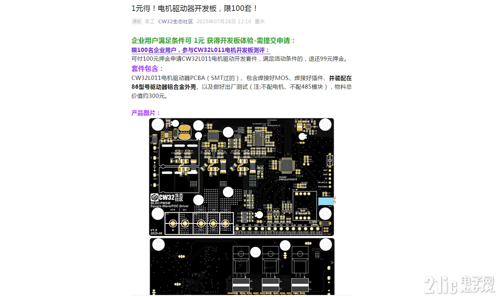

前一阵子武汉芯源CW32生态社区搞活动,基于CW32L011推出了一款产品级的无刷直流电机驱动开发板,比较有幸申请到这个开发板。
这是活动链接:https://mp.weixin.qq.com/s/at09FOgCVAc8qESKzrhhag
前期活动推出了100套板子,由于板子的性能与颜值都不错,板子很快就抢完了,见小伙伴们热情高涨,后面他们又再追加了50套开发板,
想要玩的小伙伴们要抓紧、赶快哦。。。

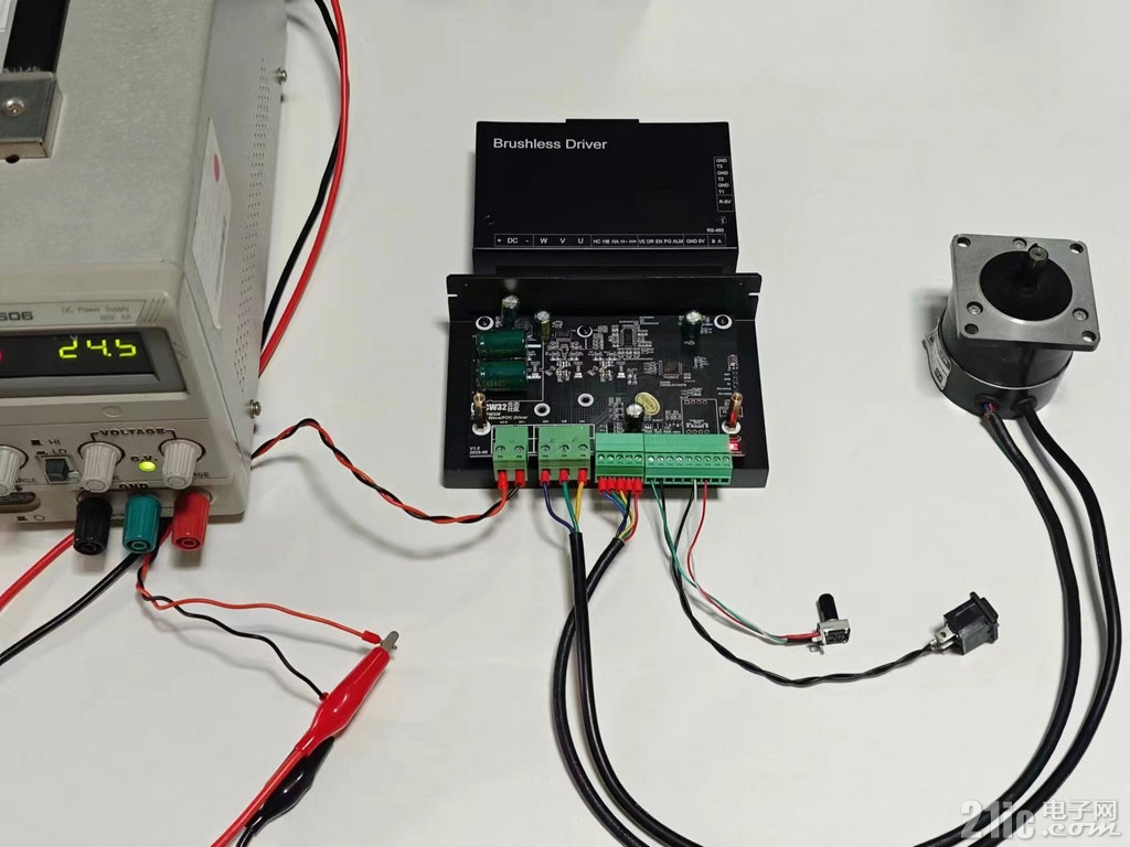

3、开始测试
已经用过CW32芯片,开发环境啥的就直接略过了(玩过STM32的就可以直接上手,并且武汉芯源官网资料下载分类非常清爽明了)。。。
需要自己准备好24V直流电源与无刷直流电机,这个开发板在出厂时,已经有烧写过测试程序,应该是写的有霍尔传感器版的程序,小伙伴们也可以不用下载程序,直接先上电测试有接霍尔传感器版本程序,要注意的是根据自己手上电机情况,限制好电源电流大小。
我手上的电机是时代超群57BL55S06-230,是2对极的,就把电机极对数参数改了一下,其它基本没怎么修改,编译一下下载测试。
由于EN默认是使能的,我就只接了DR方向开关与VE外部电位器,调节电位器电机就开始转起来了,可以看到电机运转起来还是比较丝滑的。
关于DR方向切换,程序中现在设定的是要先将电机停下来后,切换DR方向开关才会生效,在运行中改方向是不起作用的。
现在下载无霍尔传感器版的程序,在电路与程序上基于ADC检测BEMF反电动势的,对于我手上的这个电机,无感程序我也只修改了一下极对数参数,然后编译后下载。
先拔掉霍尔传感器端子,上电测试无霍尔传感器时运行情况,可以看到启动运行也是非常的顺滑。
