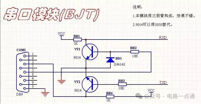

1、双路232通信电路
3线连接方式,对应的是母头,工作电压5V,可以使用MAX202或MAX232.

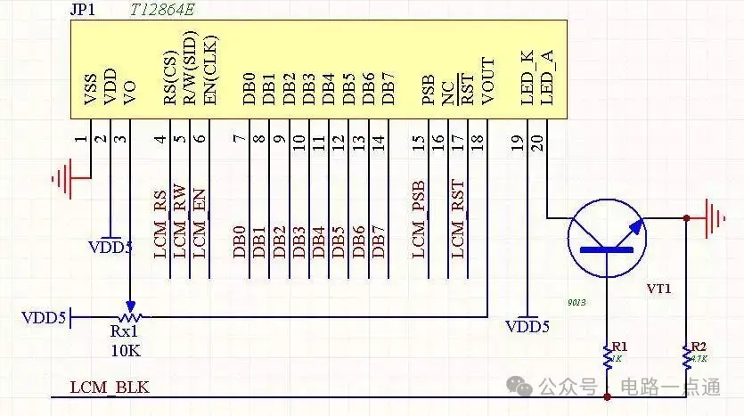

7、LCM12864液晶模块(ST7920)
本电路是常见的12864电路,价格便宜,带中文字库。可以通过PSB端口的电平来设置其工作在串口模式还是并行模式,带背光控制功能。

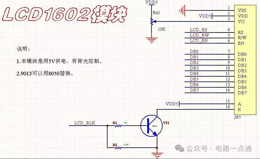

最常用的字符液晶模块,只能显示数字和字符,可4位或8位控制,带背光功能。

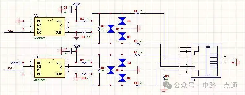

9、全双工RS485电路(带保护功能)

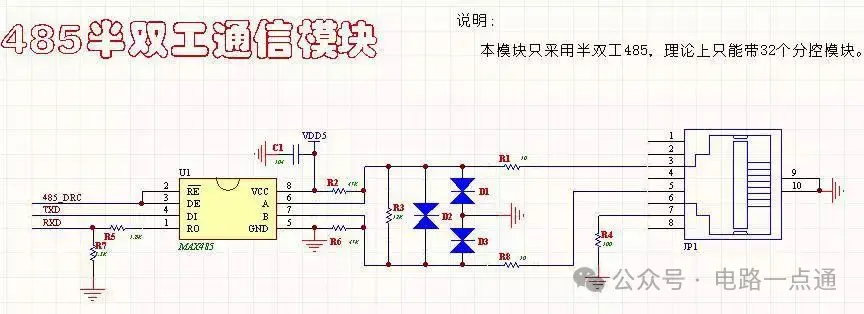

10、RS485半双工通信模块

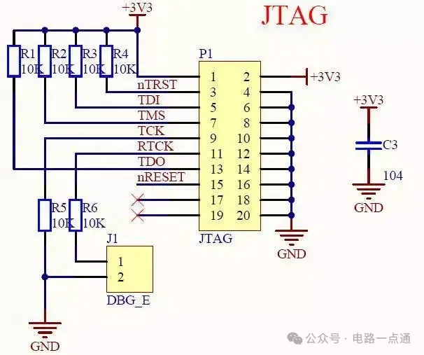

11、ARM JTAG仿真接口电路

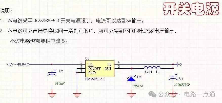

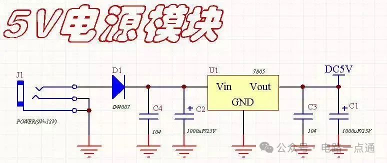

12、5V电源模块
13、3.3电源模块

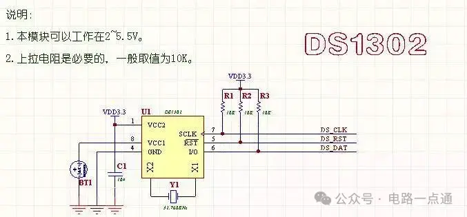

15、DS1302数字时钟

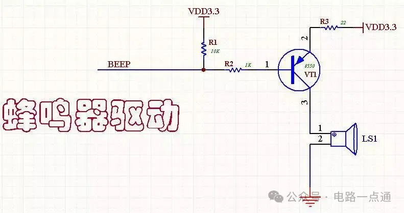

17、蜂鸣器驱动
