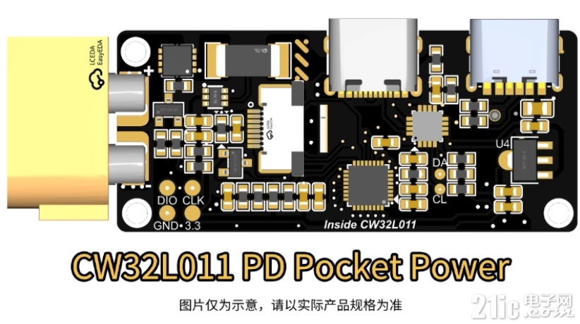

7月底的时候,有朋友说有个CW32L011的口袋电源不错,能够连接PD快充充电器(支持PPS),诱骗指定的电压与电流输出,我看了看,感觉还成,就下了个:
这个是预售的,两周后收到了。

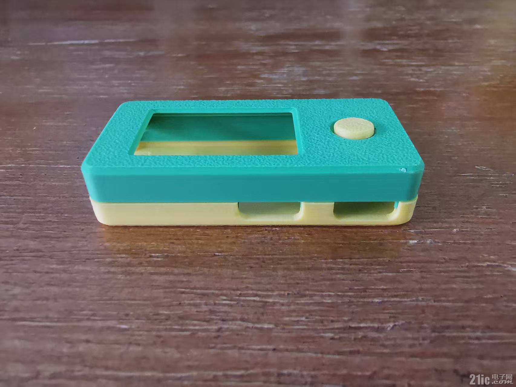

## 一、外壳3D打印
在到货之前,就了解了一下相关的资料,官方贴心的提供了 **[CW32L011开发板/活动/资料合集 - 飞书云文档](https://dwi41yhz703.feishu.cn/wiki/HpI4wRvT5iIa5XkwDcUcV4Vunbh)**。
参考其中的 [CW32L011_PD_Pocket_Power口袋电源/模数外设评估板外壳资料](https://makerworld.com.cn/zh/models/1447442-cw32l011-kou-dai-dian-yuan#profileId-1573862),打印了外壳:

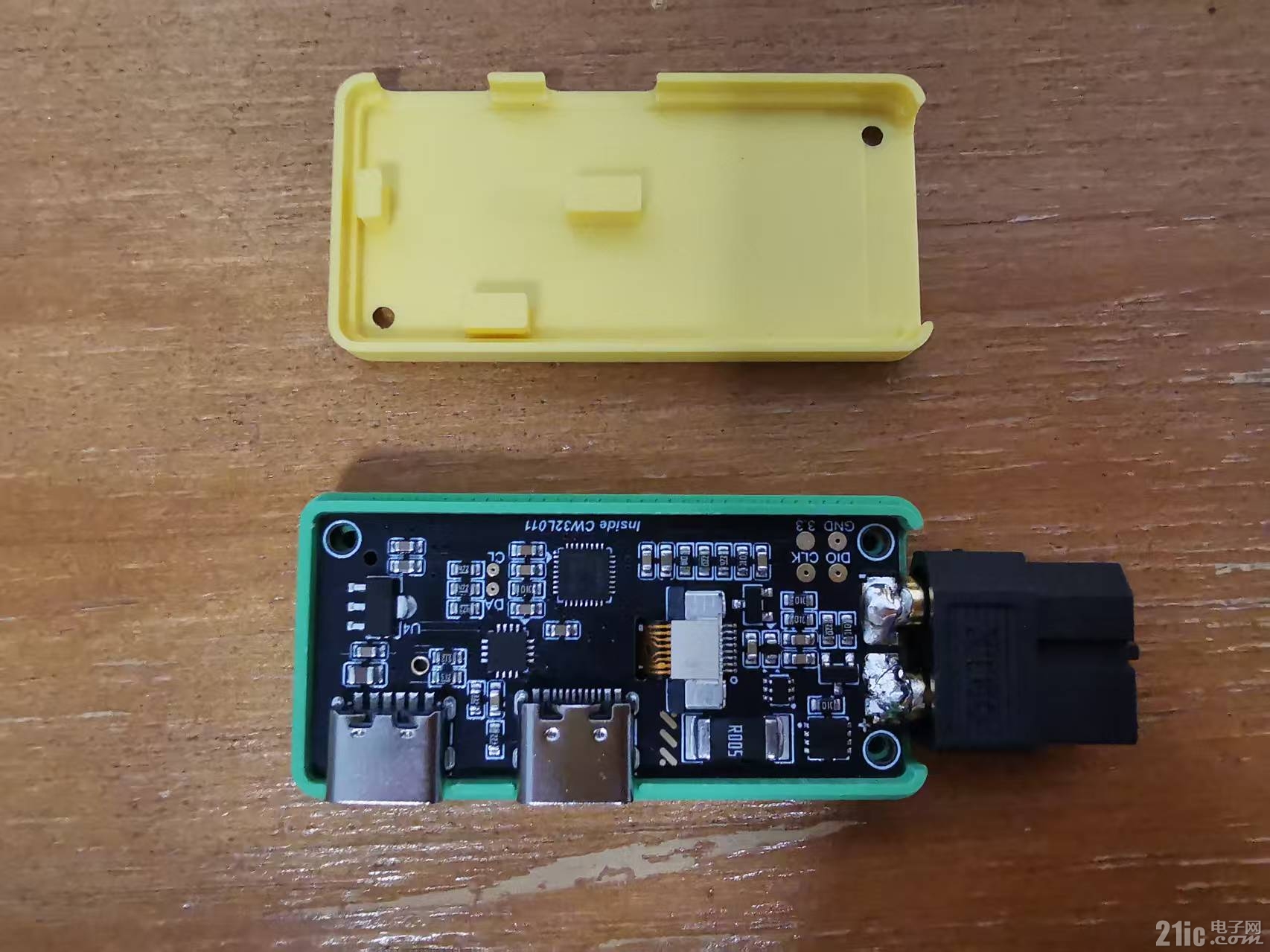

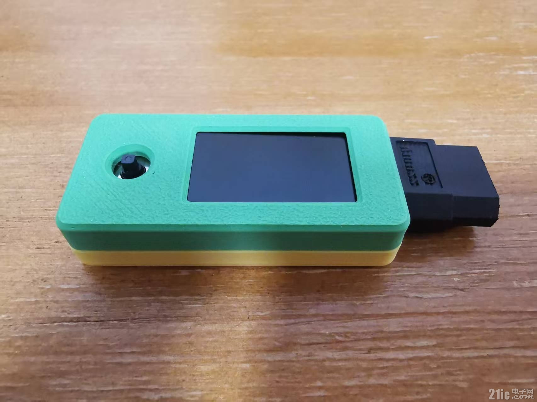

## 二、焊接和安装
等收到了电源板板子后,焊上了XT60座子,装好屏幕:
合上壳,整体如下:
需要说明的是,那个按钮我装上去过,但是实际使用体验不好,上下左右好使,中间键总是按不中,最后就没有安装了。
有同学说,想扣下来的时候,直接把按键整体给扣下来了。

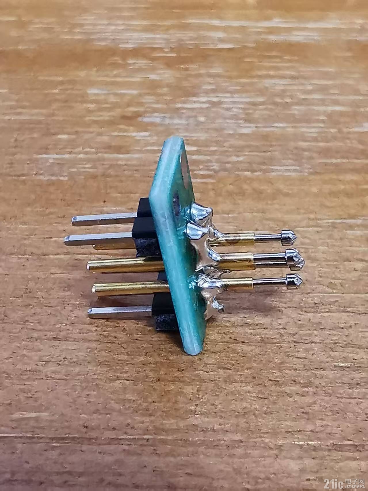

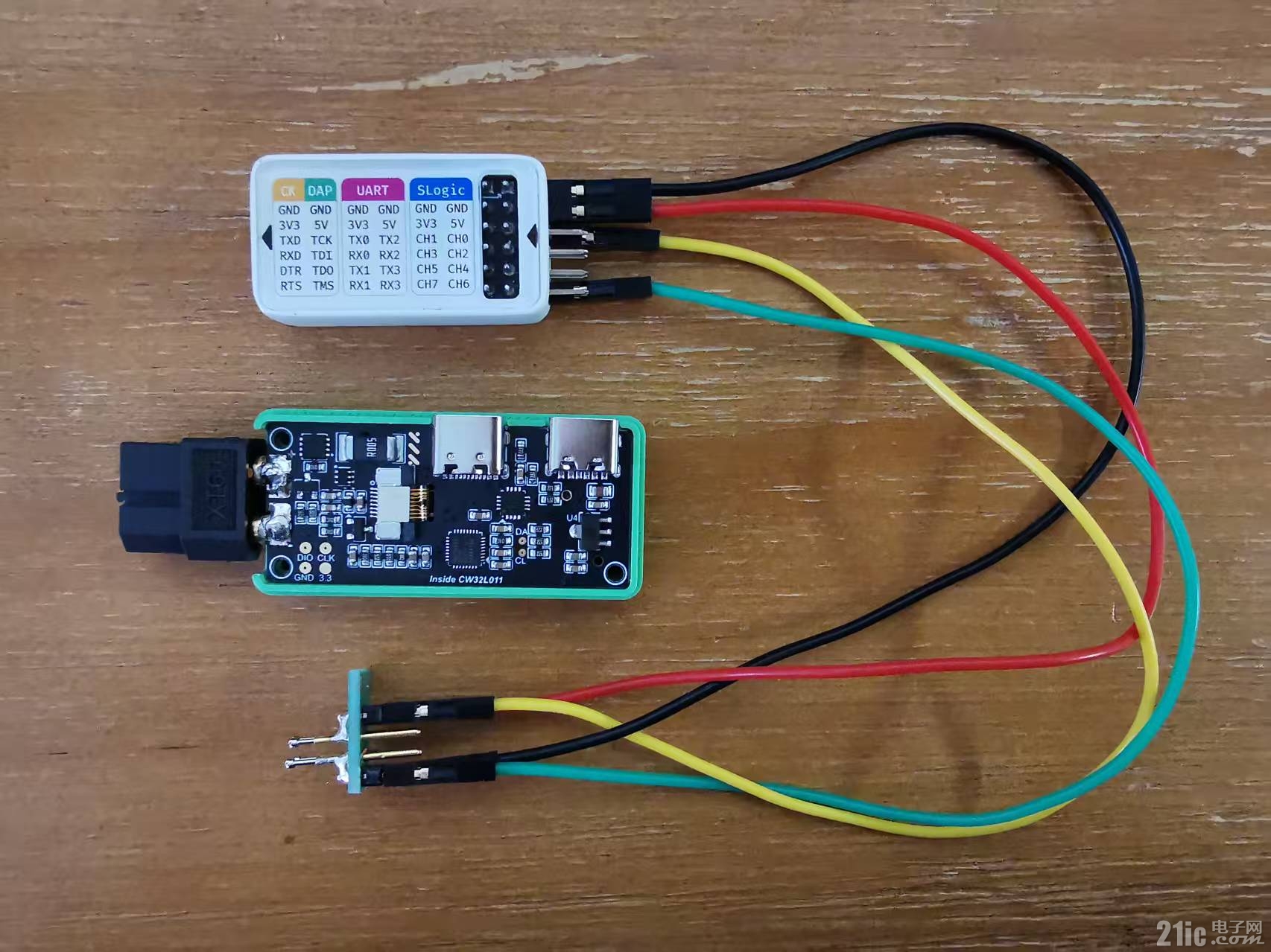

另外,为了方便烧录,我手焊了一个弹簧探针的 2* 2 烧录工具:
接上线和DAPLink,好方便烧录:
## 三、烧录固件
从 **[CW32L011开发板/活动/资料合集 - 飞书云文档](https://dwi41yhz703.feishu.cn/wiki/HpI4wRvT5iIa5XkwDcUcV4Vunbh)** 下载最新的固件源码,用Keil打开,但不要编译。
先检查DAPLink连接:
确保没问题后,点击Load烧录。

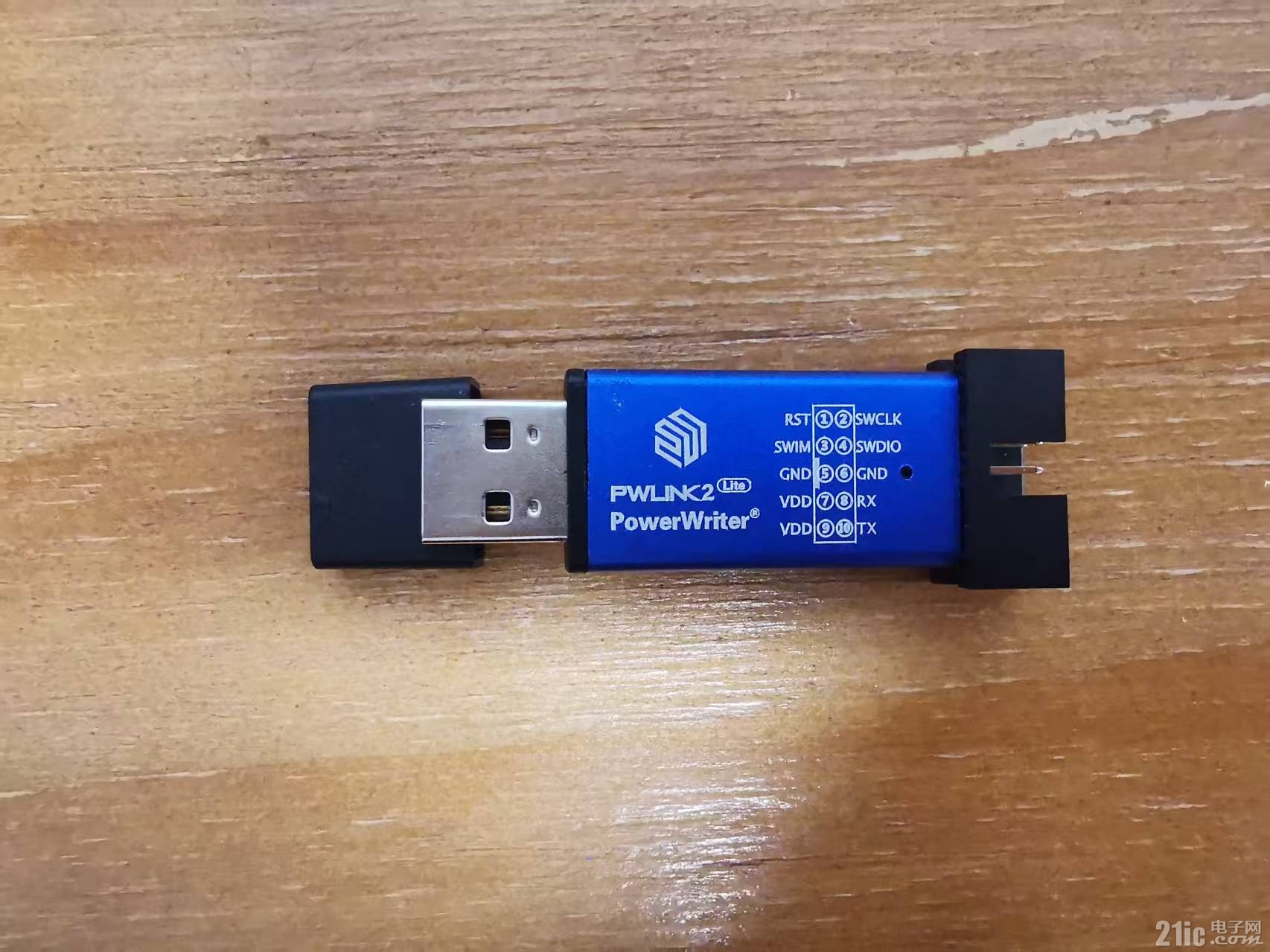

不过,我在烧录的时候,遇到了问题:
后来,换了PWLink2,能够正常烧录了:

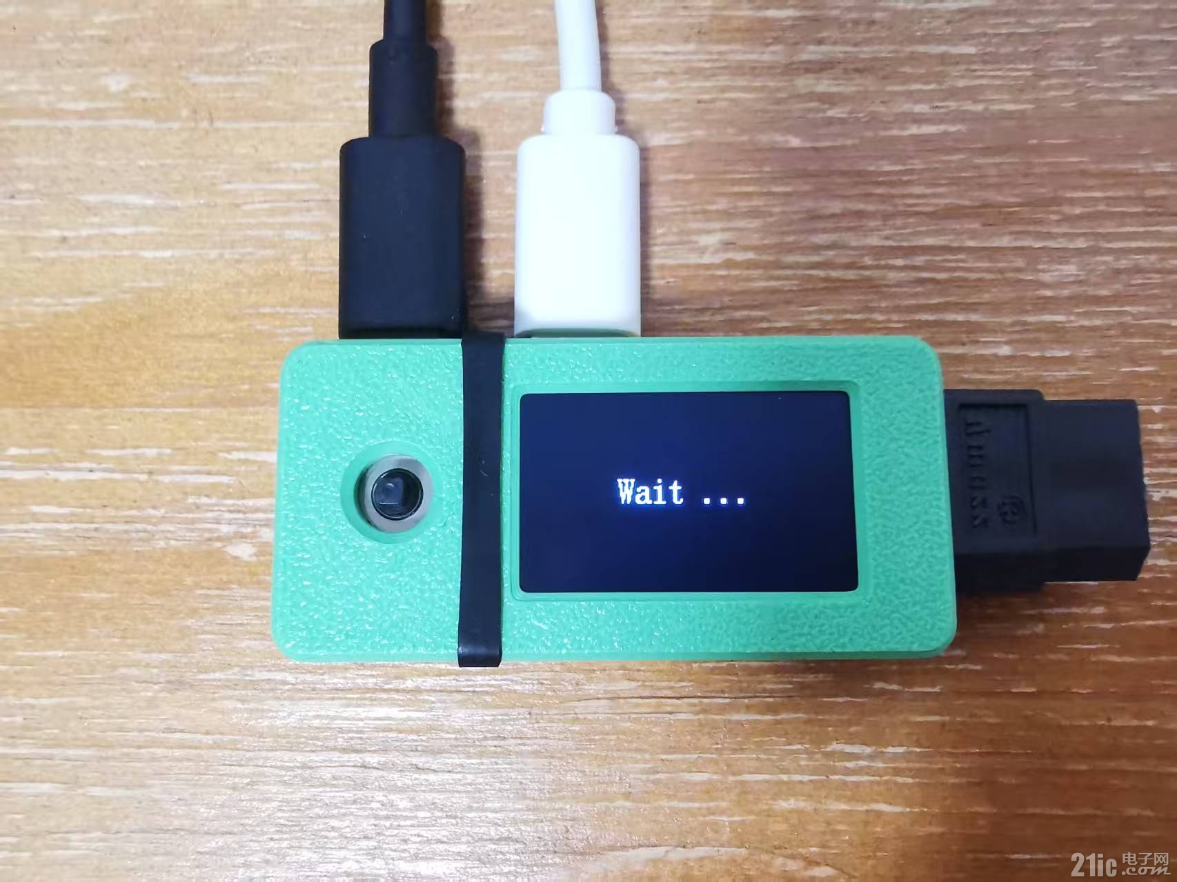

## 四、上电运行
刷完固件,给靠外面的Type-C口,接上电源供电,可以用普通5V充电头,或者连接到电脑。
如果一切成功,就能看到下面的启动画面:
说明一下,因为螺丝还再路上,所以先用一个黑皮筋给固定一下。

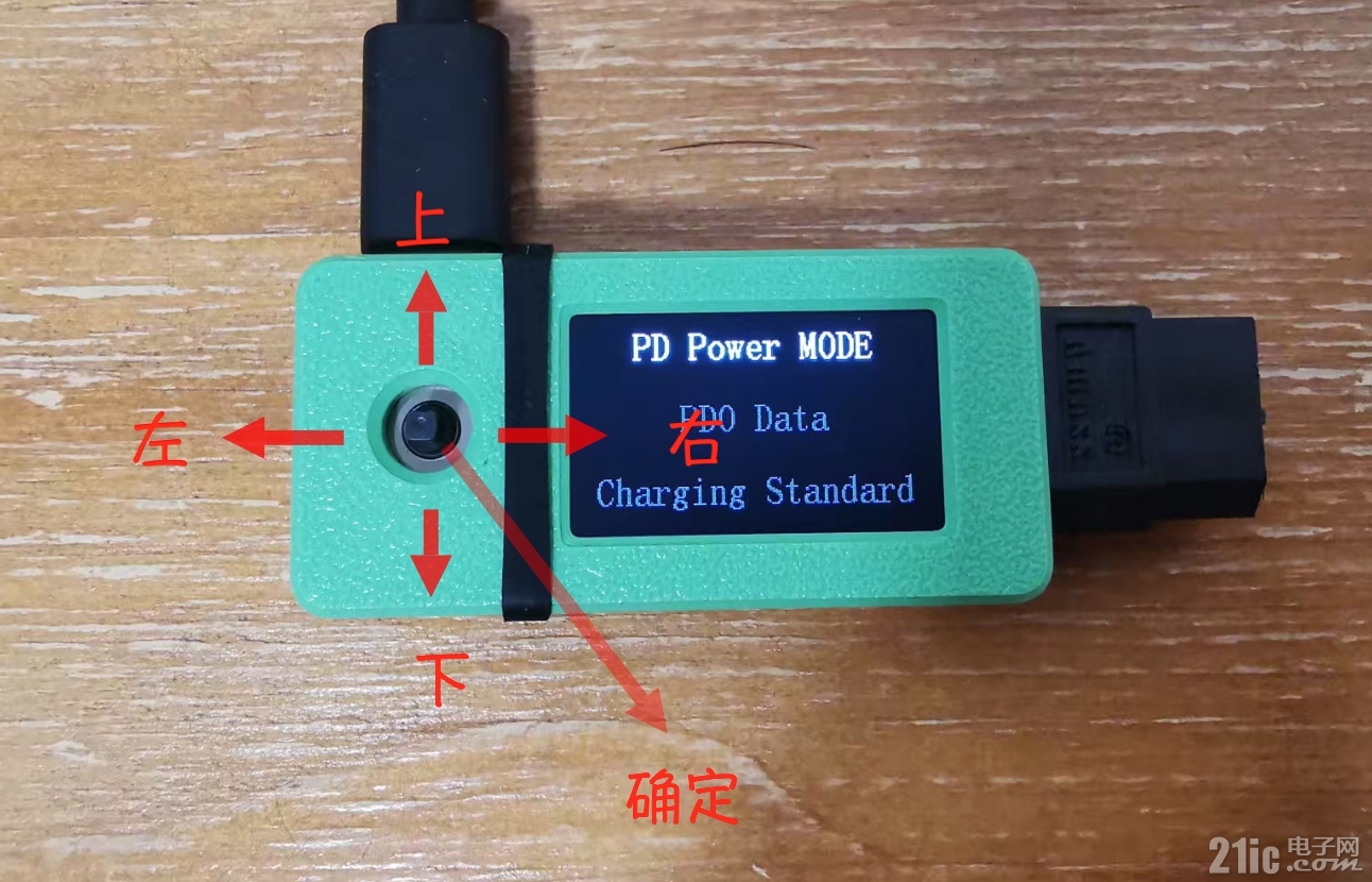

然后进入到操作界面:
左边的五向按键,具体功能如下:
上下:上下选择、增减数值
左:返回、退出
右:暂时没有用处
中间:OK、确定
## 五、基本使用
再主菜单界面,有三项:
* PD Power Mode:电源模式,用于输出控制
* PDO Data:查看PDO信息报告
* Charging Standard:充电头协议查看
其中,Charging Standard 目前还没有开放功能。

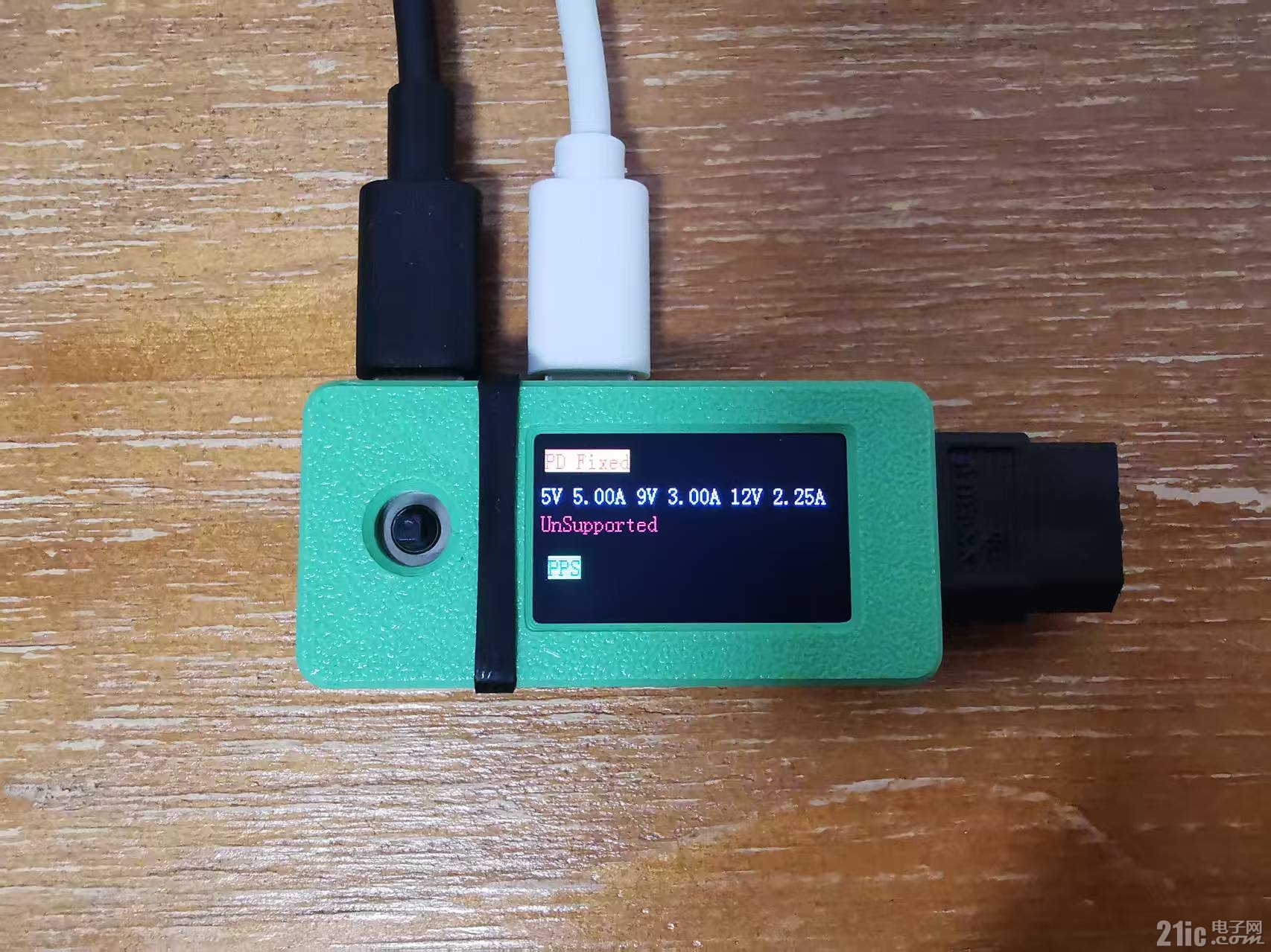

### 1. PDO Data
通过菜单中的PDO Data,能够查看当前所连接的PD快充充电头能够支持的供电功率。
首先断开左边的Tyep-C口的供电,然后把右边的Tyep-C口连上PD快充充电头,然后再给左边的Tyep-C口的供电。
再通过菜单,进入到 PDO Data,具体显示如下:
从上面的界面,可以看到,支持 5V 5A、9V 3A、12V 2.25A,不支持PPS。
如果是支持PPS的快充头,正切识**,会显示如下:
特别需要注意的是,连接到PD快充充电头的时候,一定要选用上好的C-to-C(两端都是小口)的数据线,如果是A-to-C(一端大口+一端小口)则无法正常识别。

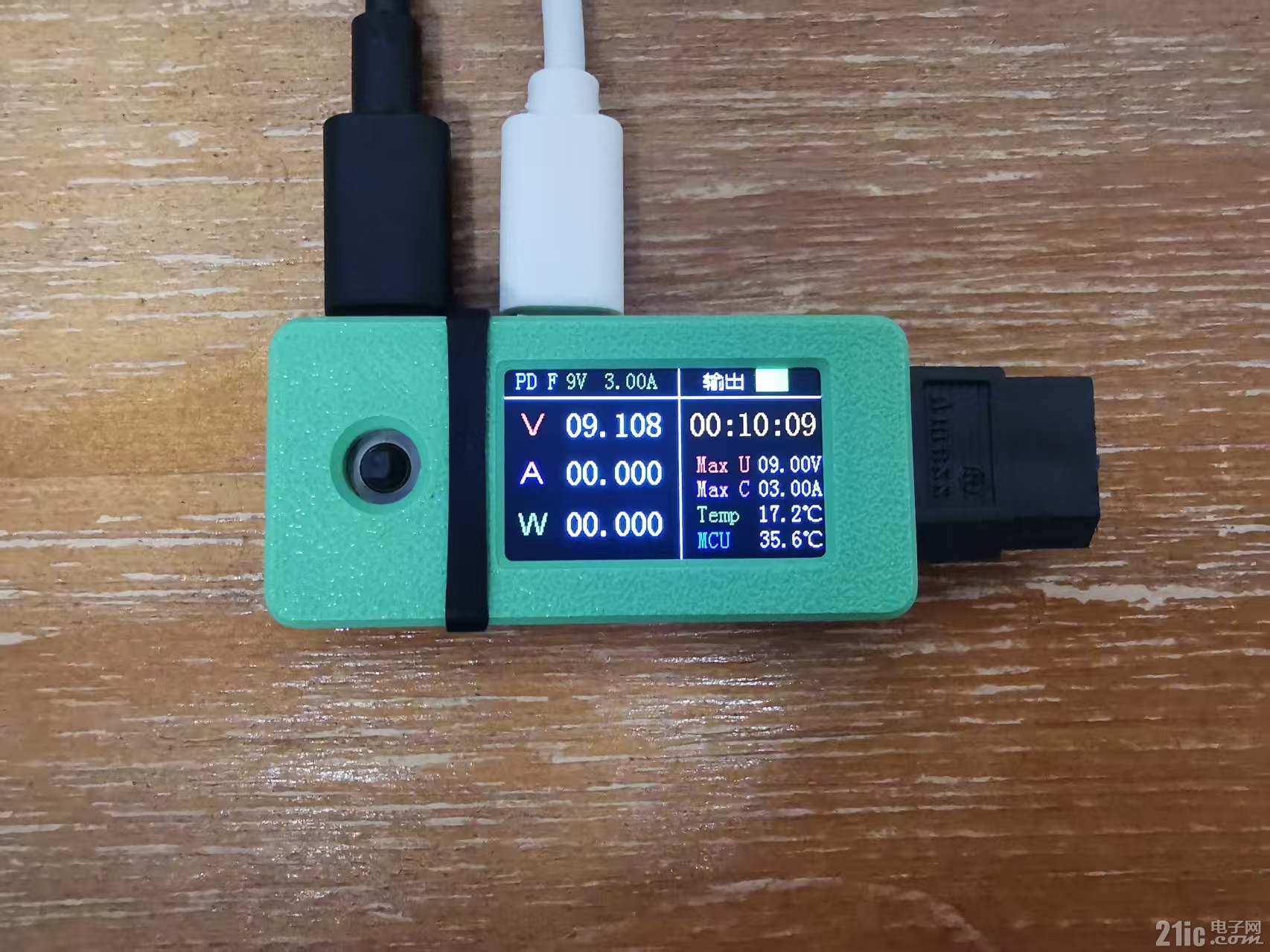

### 2. PD Power Mode
从主界面进入 PD Power Mode,会显示如下的界面:
此时按键上下,可以切换在PDO Data中所列出项。
然后按中键,启动诱骗**:
就能进入详细的输出信息界面:
按一下中键,就能开启输出:
界面中,左则显示的是当前的输出电压、电流、功率,右边显示的是最大电压、电流,以及温度信息

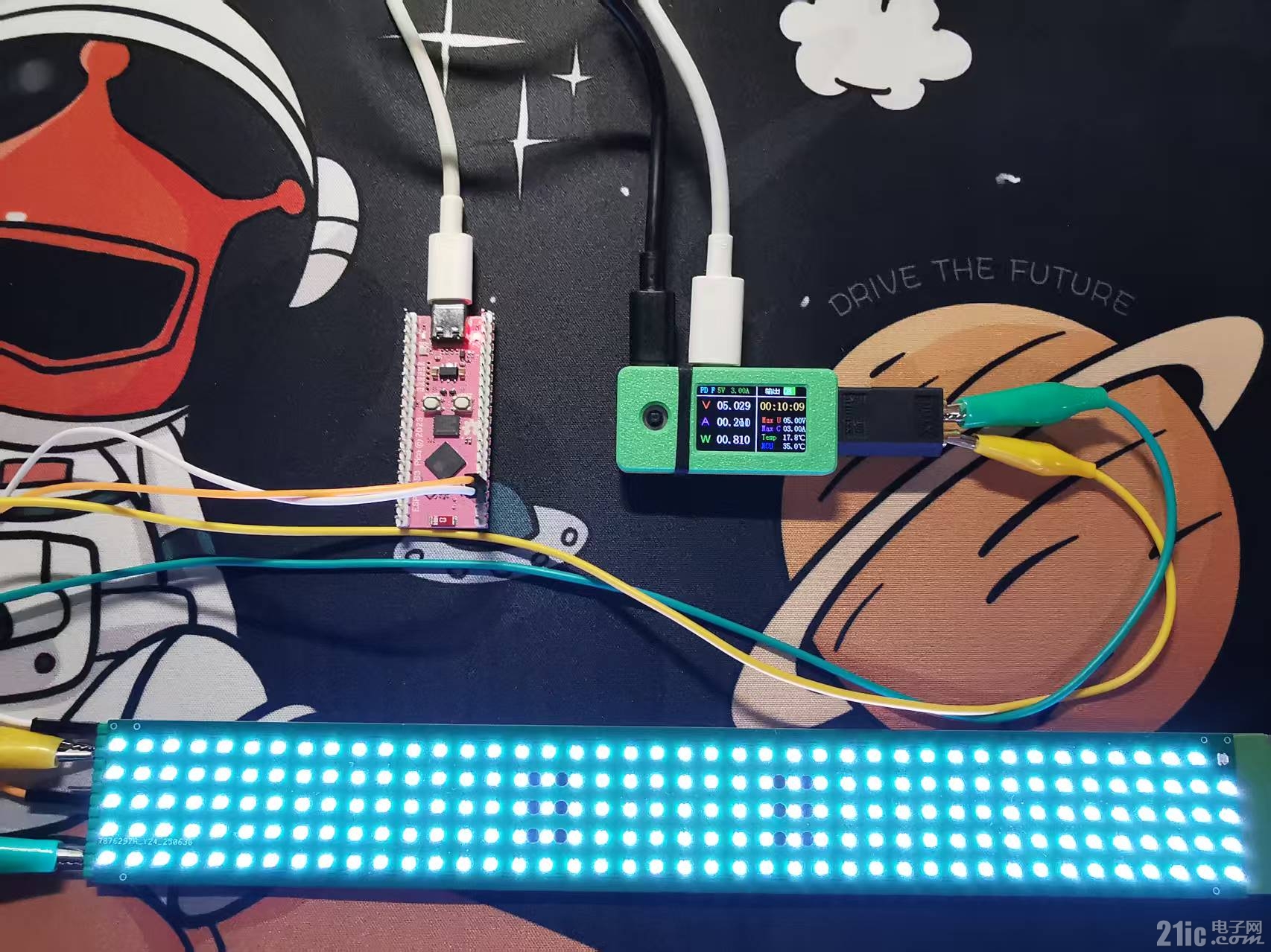

### 3. 负载测试
为了简单测试负载输出,我挂了一个 5 * 42 的LED灯板,CW32L011口袋电源选5V 3A输出,LED开10%亮度,白光测试,结果如下:
然后,开100%亮度,白光,结果如下:
从数据可以看出,电流变大时,电压有略微降低。

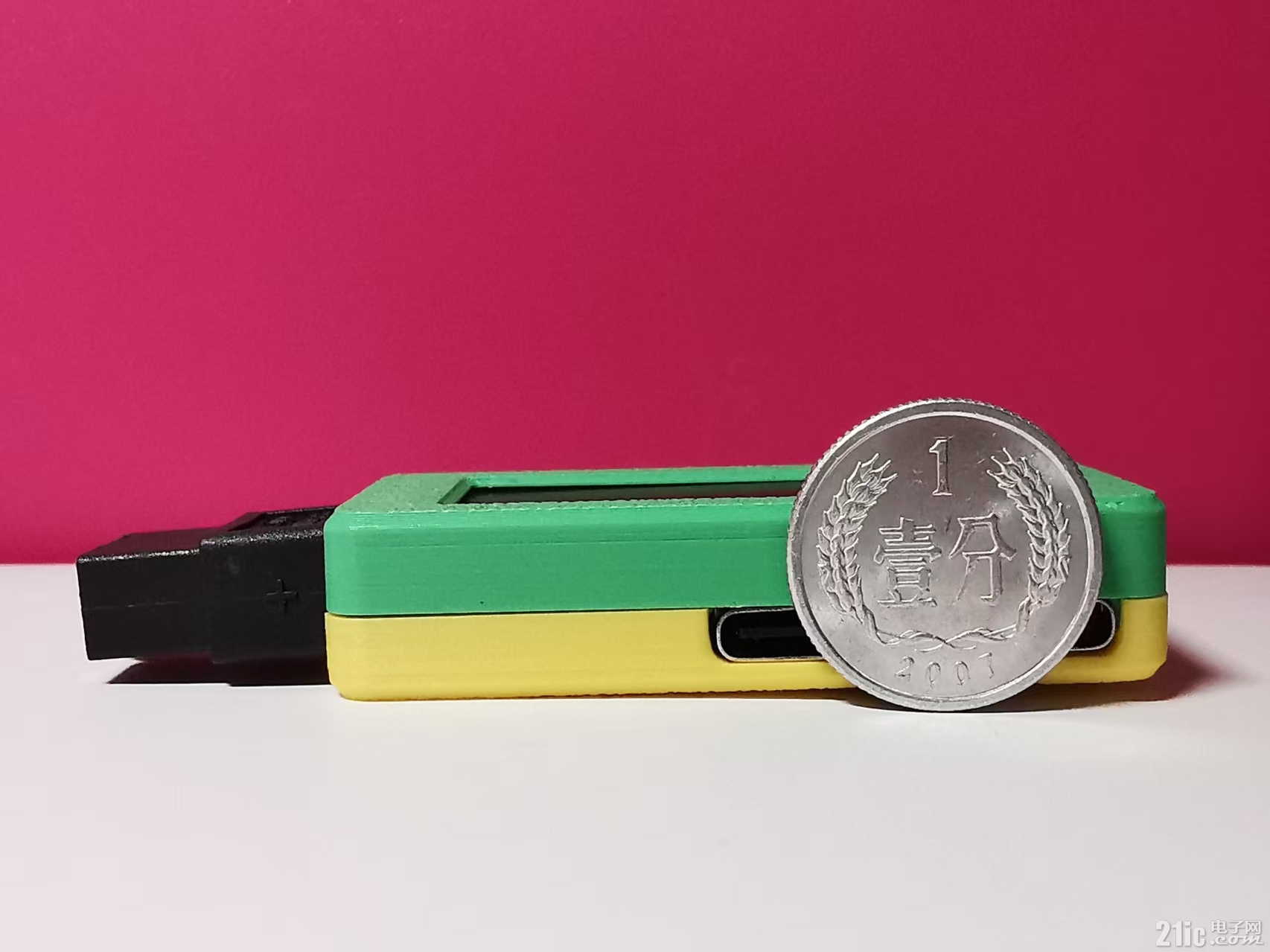

在结束之前,我还要有件重要的事情要做:掏出我千辛万苦得来又珍藏良久的一分硬币,与CW32L011口袋电源比一比:
从上图可以看出,CW32L011口袋电源确实「比一分钱硬币还要薄」。
有人要扔砖头了,有你这么对比的厚度的么?
大家不要怪我,这不是我首创的:雷总可比,吾亦可比!
不过,我比得还要全面一些:
