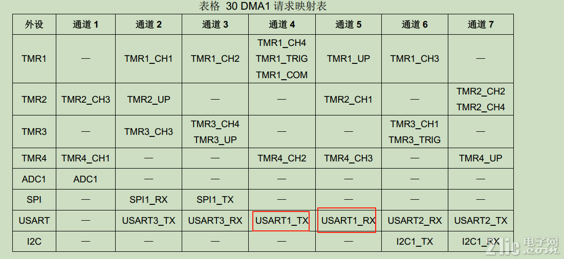

1.3 串口1对应的串口通道:
每一个 DMA 通道都有三种类型的中断事件,分别是:传输过半(HT)、传输完成(TC)、传输错误(TE)。
(一)传输过半的中断事件标志位为HT**,中断使能控制位为 HTINTEN
(二)传输完成的中断事件标志位为TC**,中断使能控制位为TCINTEN
(三)传输错误的中断事件标志位为TERR**,中断使能控制位为TERRINTEN

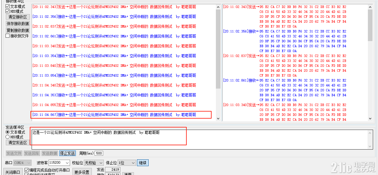

三:实测图片如下所示:
使用DMA+空闲中断的方式,在接收不定长的数据时,还有有一定的优越性的,可以方便为CPU减轻负担,不用频繁的进入中断,只是我们在编写代码的时候,还是需要注意下何时清除状态位。
