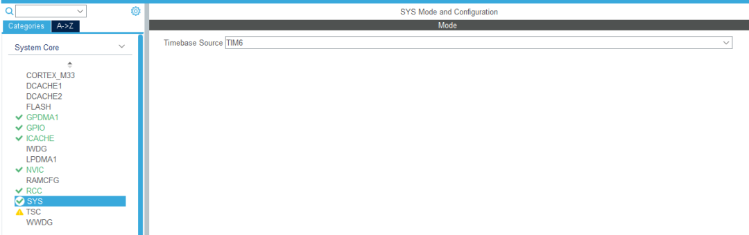

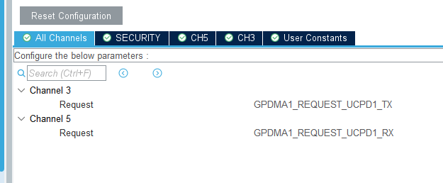

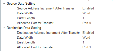

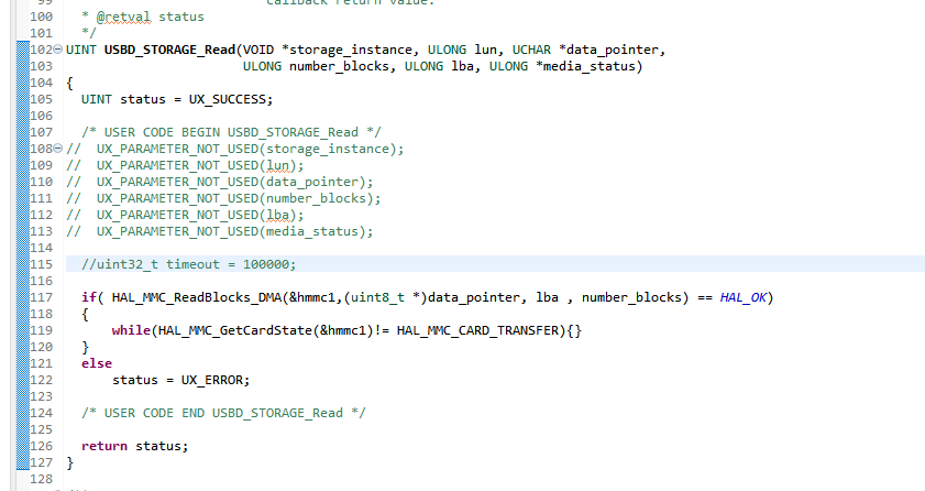

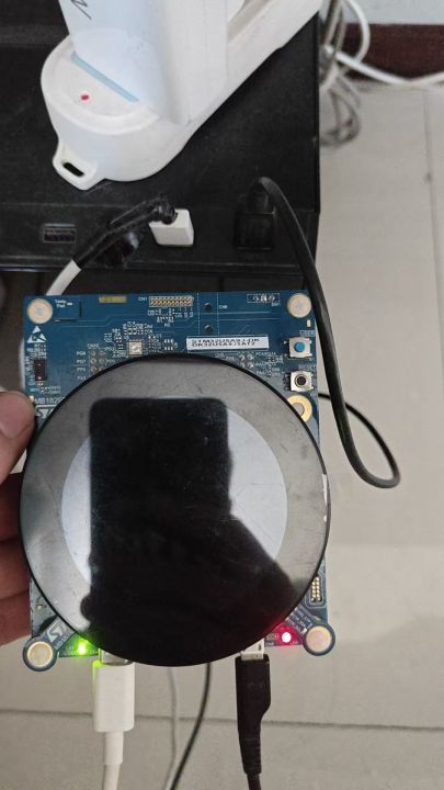

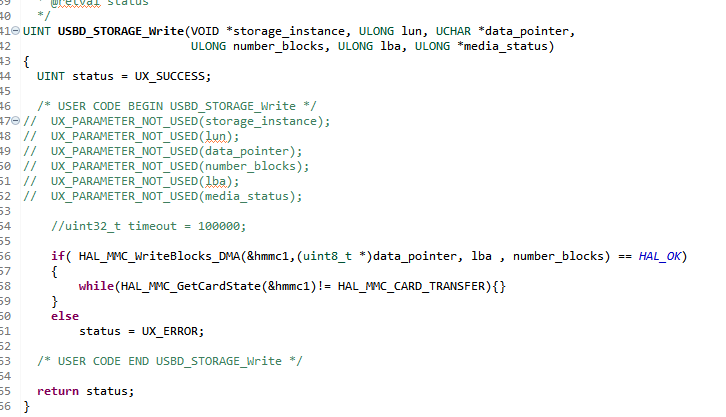

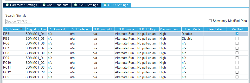

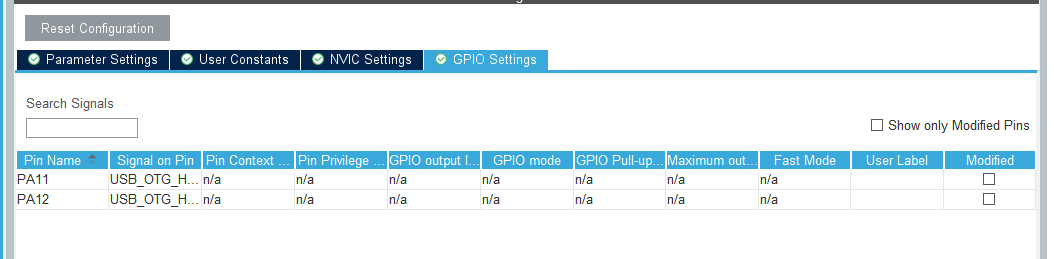

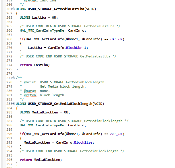

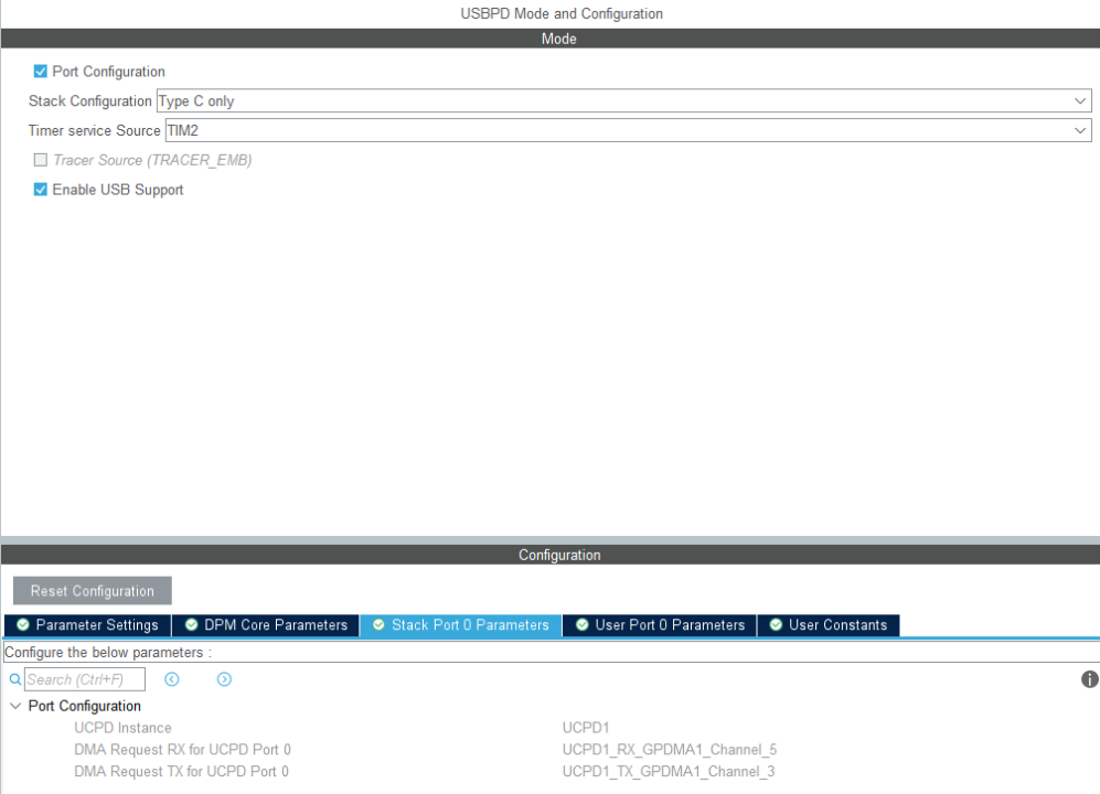

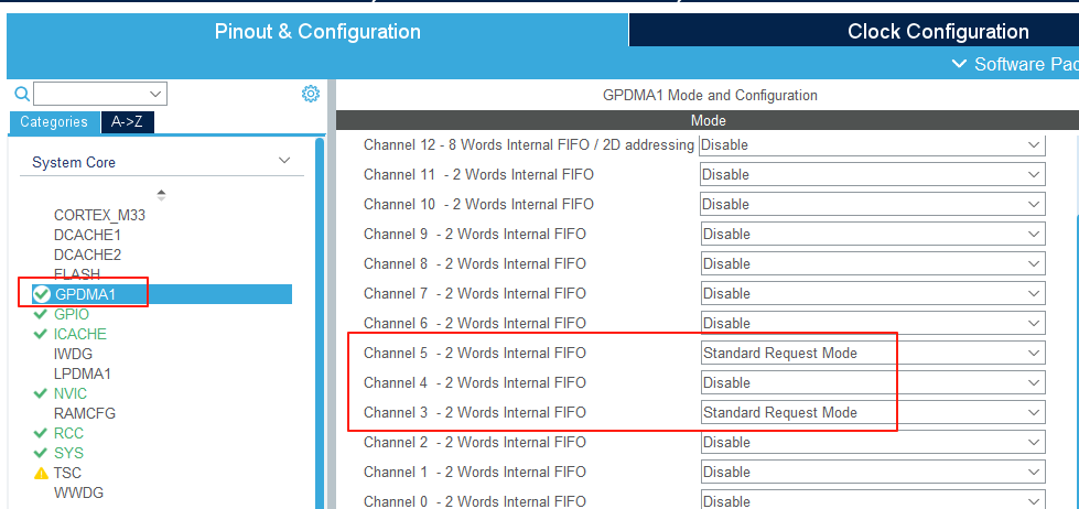

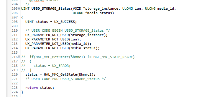

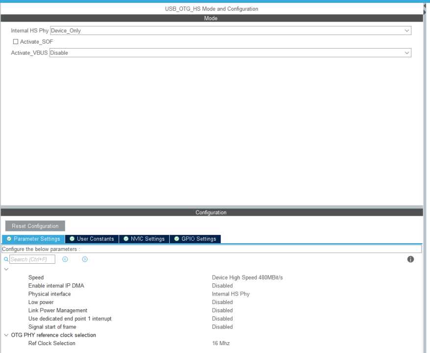

各位大佬,在使用 STM32U5A9J-DK 这个demo板,配置开发 USB DEVICE HS MSC设备(eMMC模拟U盘)
编译无问题,可以正常下载,使用GDB调试,也都正常初始化,但插到电脑上不显示U盘,麻烦各位大佬帮忙分析一下!!
接线如图:
配置如下:

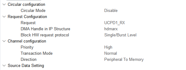

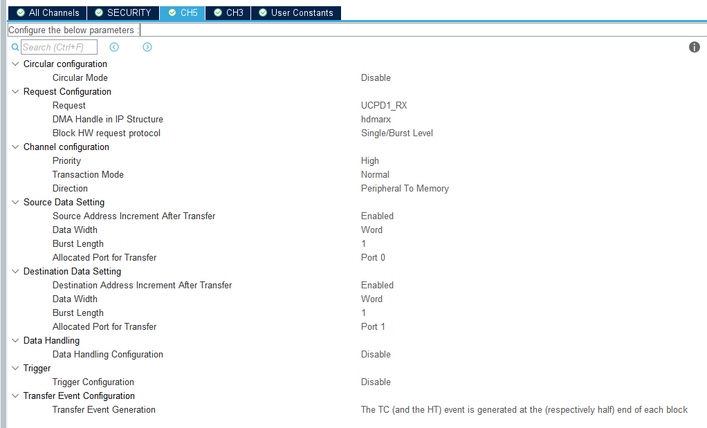

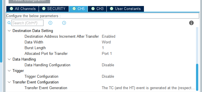

GPDMA1:

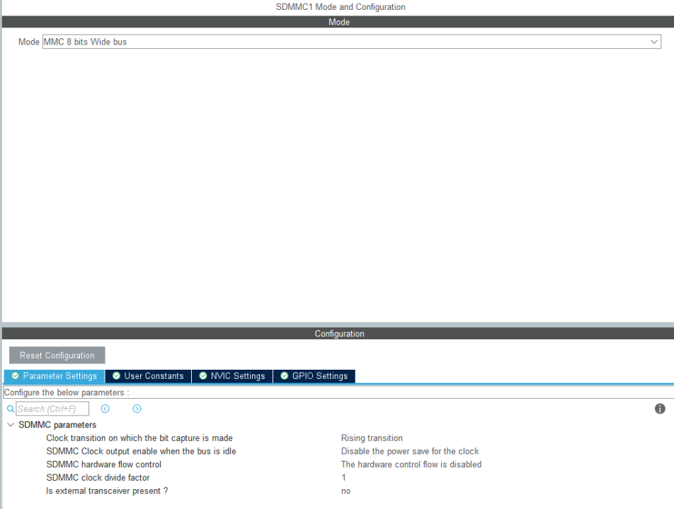

SDMMC1:

USB_OTG_HS:

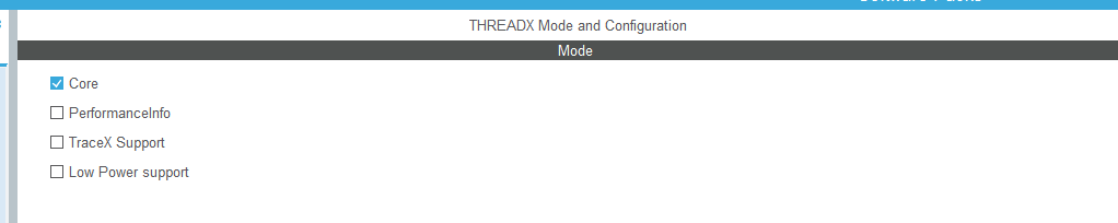

THREADX:默认配置,未修改
USBPD:

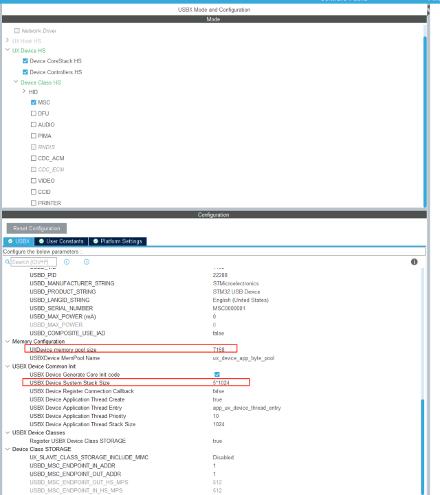

USBX:

代码修改点:
